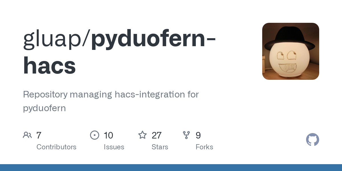

Es gibt da noch dieses Projekt:
Bietet rudimentäre Funktionen.

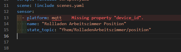

Aber wie bekomme ich nun ein Dashboard in Home Assistant hin, auf dem sich für jeden Rollladen ein Schieberegler befindet, der zum einen die aktuelle Position anzeigt und zum anderen beim Verschieben des Reglers über MQTT die neue Zielposition an Fhem schickt?
Also sprich, wie mache ich aus einem MQTT topic eine Sensor/Aktor Entität in Home Assistant?
Ich bin bei meiner Reise in die Welt von Home Assistant noch ziemlich am Anfang und noch etwas vom Umfang der Software überfordert.
Mein Versuch, die configuration.yaml zu editieren, hat erstmal zu einer kryptischen Fehlermeldung geführt.
