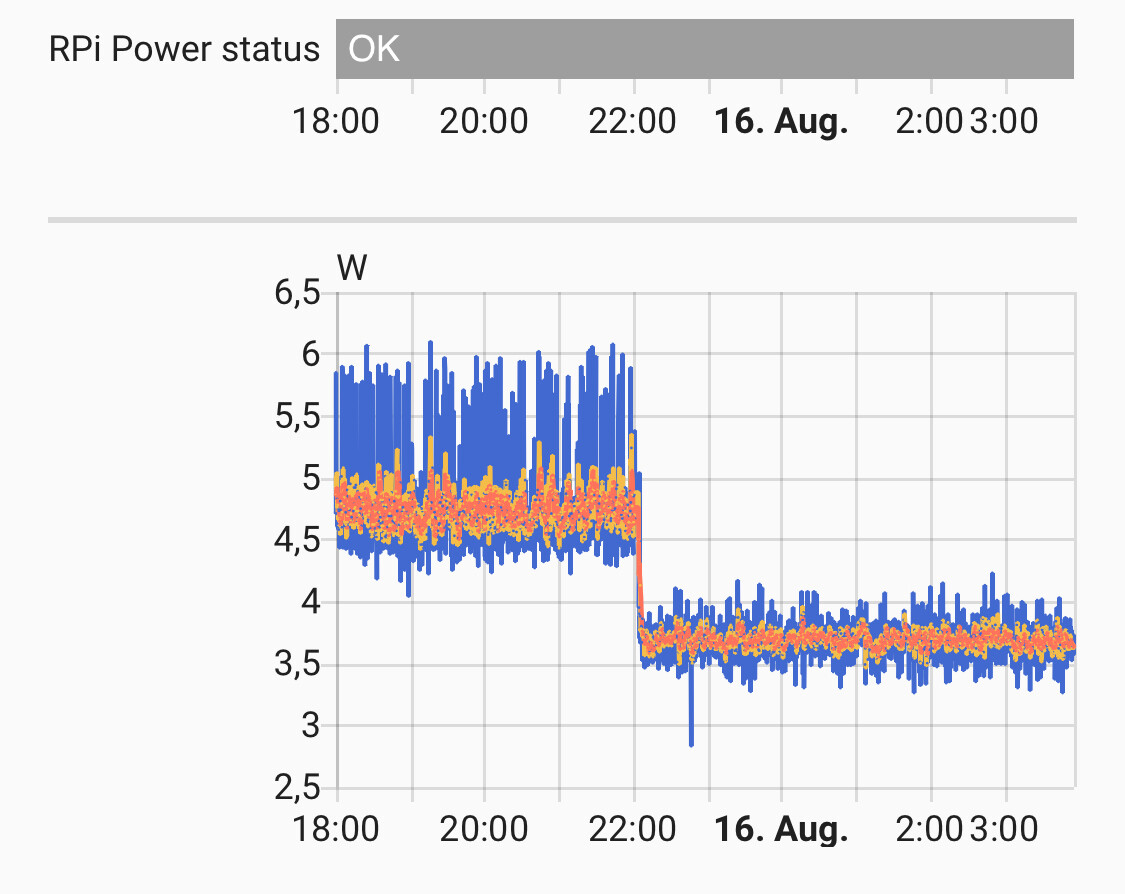

Ich habe die Erfahrung gemacht Ja! War bei mir so. Habe es eingegrenzt, dass es im Zusammenhang mit Backups m.a.w. Wenn viel auf der ssd zugegriffen wird.
Liegt an der Stromversorgung der ssd via usb. Der USB am RPi kann nur begrenzt Strom liefern (habe ich in anderen Foren gelesen).
Lösung: Habe für die für die Ssd eine externe Stromversorgung besorgt - SABRENT USB Hub Aktive 3.2x1 mit Netzteil, USB Adapter, 4 Port mehrfach Verlängerung, USB Verteiler, Powered USB-Hub
Seitdem ist die Leistungsaufnahme von RPi deutlich stabiler und 1 Watt niedriger.
