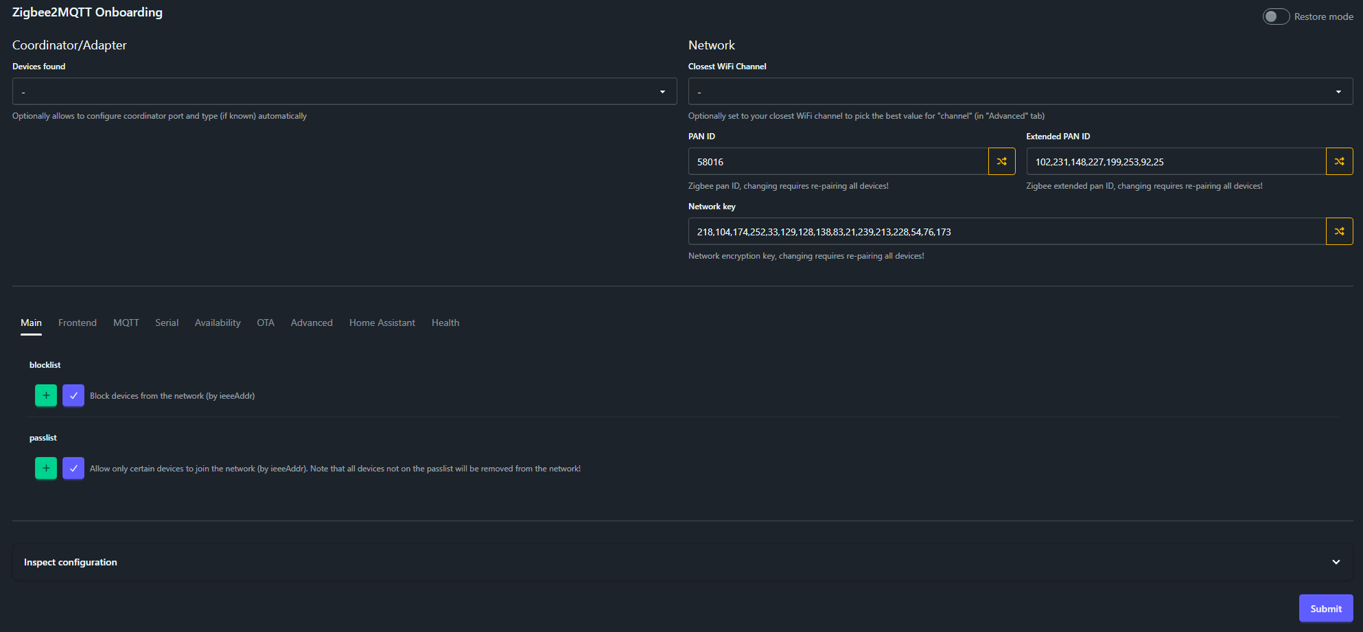

Jedoch: Mehrschon schon passiert, wenn ich auf den Eintrag Z2M in HA klicke, erscheint dann eine Konfig-Startseite. Nach bestätigen dieser wird Z2M erst gestartet. Alle Geräte, die ich angelegt hatte (und auch schon in Automationen integriert) sind weg.
Dieses Phänomen ist unregelmäßig bzw. ich kann noch nicht erkennen, wann es passiert.
Da es mir schon ein paar Mal unterlaufen ist, hatte ich nach dem Anlernen einiger Geräte in Backup innerhalb Z2m runtergeladen und bei der Konfig-Startseite versucht, die Wiederherstellung mit Upload durchzuführen. Keine Fehlermeldung, es startet mit der üblichen Verzögerung, aber keine Geräte.
Wichtig ist mir natürlich nur diese Startseite bzw. das Löschen. Werden hier womöglich Konfig-Dateien nicht gespeichert?!

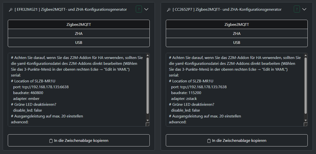

serial:
port: tcp://192.168.178.135:7638
baudrate: 115200
adapter: zstack
rtscts: false

serial:
  baudrate: 115200

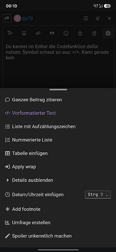

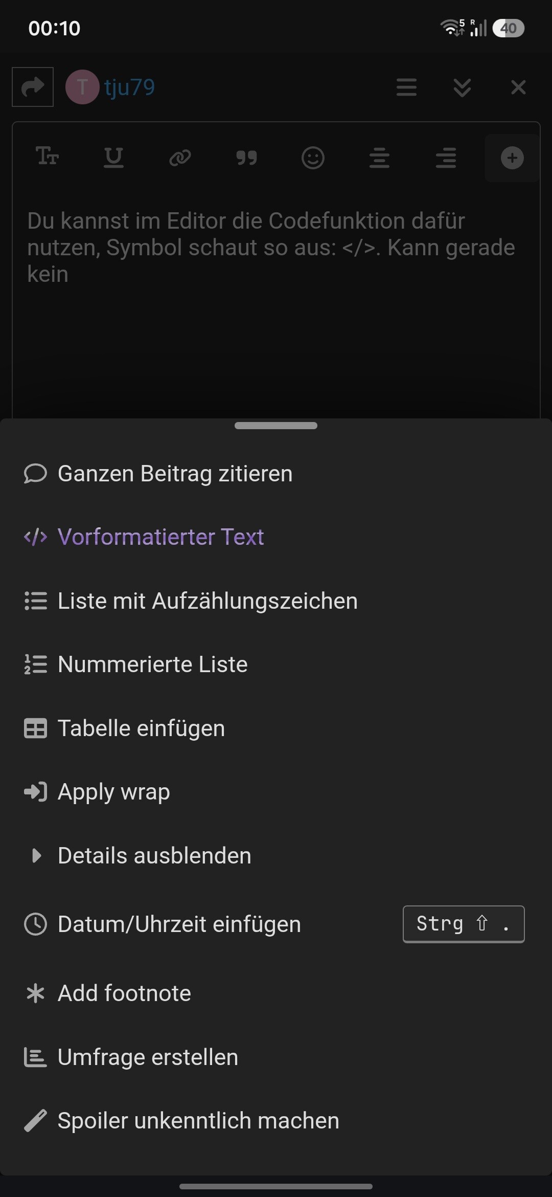

Wie füge ich YAML Code formatiert ein?
Du kannst im Editor die Codefunktion dafür nutzen, Symbol schaut so aus: </>. Einfach auswählen und dann den code dort hineinkopieren.
Danke, den Button hatte ich verwendet, aber es wurde nicht so markiert (deswegen auch die Frage), jetzt gings, hab es oben editiert. Danke
In der Config sehe ich 3x GENERATE. Beim ersten Start sollten die Keys aber erstellt werden und dann aktiv sein. Was ist in dem Ordner homeassistant/zigbee2mqtt/configuration.yaml noch alles drin? Bitte noch einmal kontrollieren. Wenn du nicht zu viele Geräte hast, ggf. noch einmal von vorn beginnen. Wenn das geht, dann sollte dann in dem Ordner homeassistant/zigbee2mqtt nur die configuration.yaml drin sein.

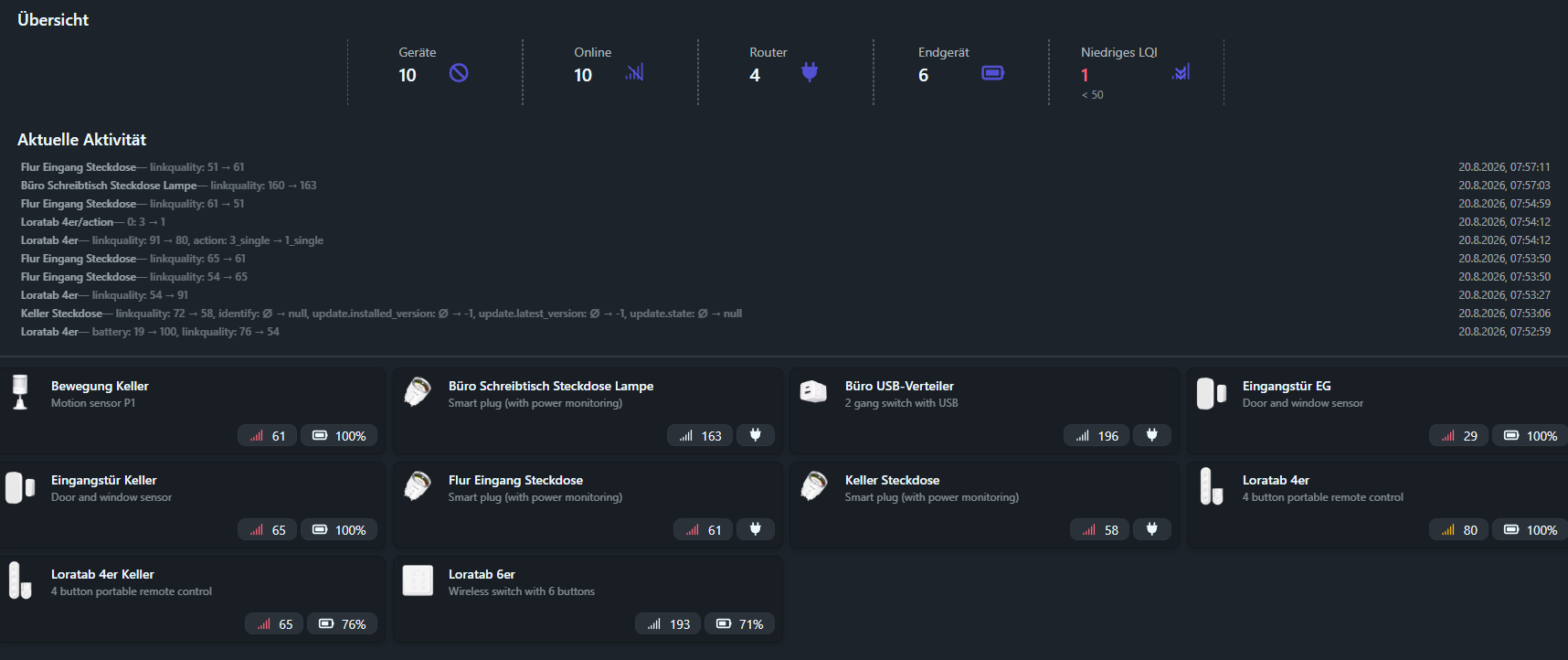

Schau, das meinte ich mit „es läuft“:
Ich habe erneut ein Backup gezogen, jedoch hatte ich (wie schon geschrieben) noch keinen funktionierenden Weg gefunden, dieses Backup zu nutzen.
