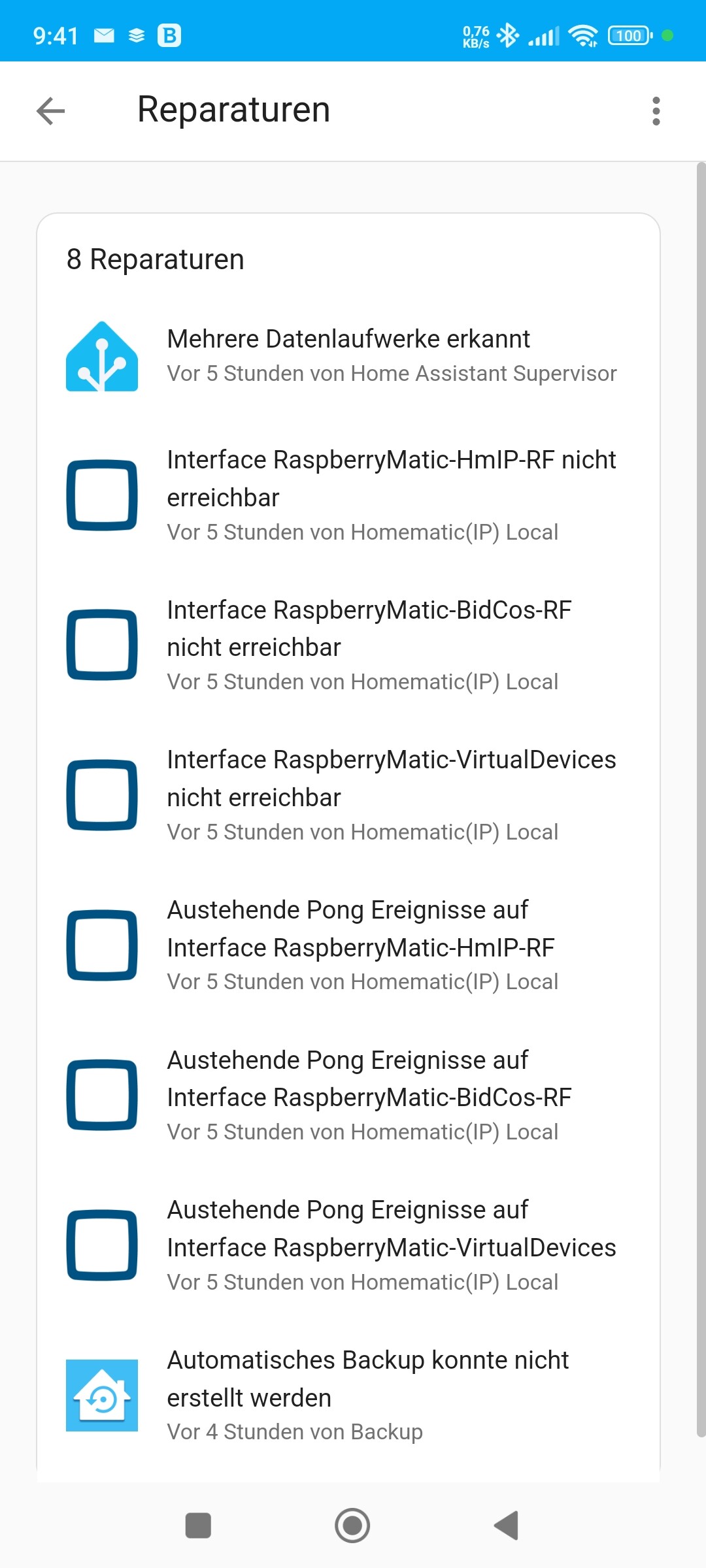

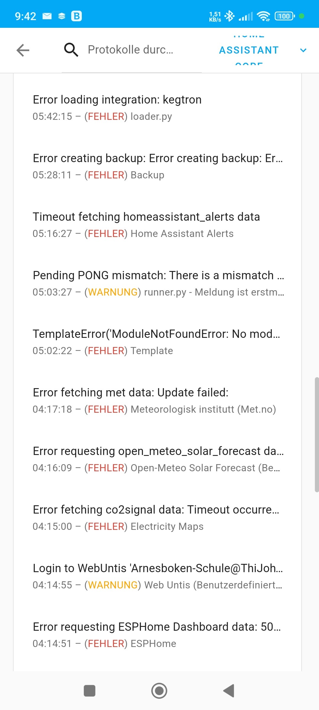

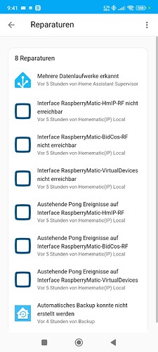

Mein HA stürzt, Mal mehr Mal weniger häufig ab. Aber wenn, dann um kurz nach vier Uhr morgens. Im Webinterface erscheint die Meldung ‚Error while loading page system‘. Mir fehlt ehrlich gesagt der Ansatz zur Lösung des Problems. Was passiert in HA gegen 04:14 Uhr und wie muss ich vorgehen um das Problem zu lösen? Warum bekomme ich die Meldung „Mehrere Laufwerke erkannt“ und warum finde ich in den Protokollen dazu absolut nichts?

Das Backup wird als Automatisation um 02:15 Uhr angestoßen und auf eine Festplatte an meiner Fritzbox gespeichert. Das läuft auch durch. Neu hinzugekommen ist vor kurzem das automatische Backup von HA. Das hat gestern und heute nicht funktioniert, HA hatte sich zu dem Zeitpunkt bereits aufgehängt. In den Einstellungen steht dass das automatische Backup ab 04:45 gestartet werden soll. Aber den Fehler hatte ich schon bevor ich diese Funktion eingerichtet habe.

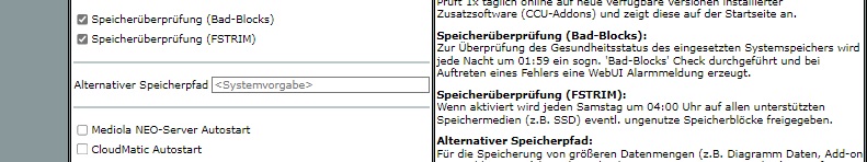

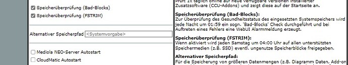

Aber eine Sache habe ich heute im Homematic entdeckt. Samstag gegen 04:00 Uhr soll eine Speicherprüfung stattfinden. Die Abstürze finden zwar nicht nuri am Samstag statt, aber die Uhrzeit passt. Einer der Fehlermeldungen ist ja auch „mehrere Laufwerke gefunden“. Ich versuche mich mal schlau zu machen, was diese Funktion genau macht und ob es zu Problemen führt sie zu deaktivieren.

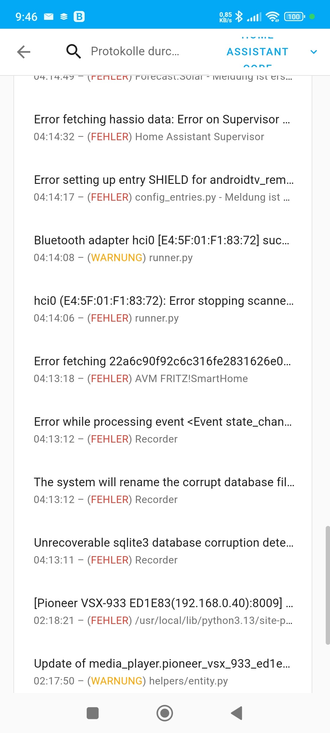

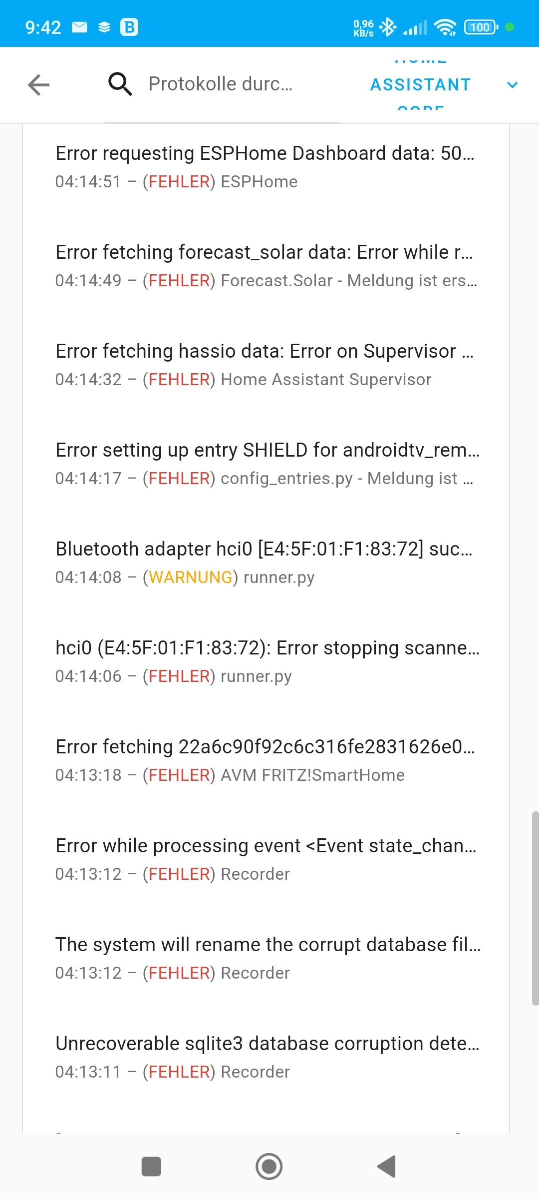

Aber durch Zufall bin ich heute über diesen Beitrag,
, auf das hier gestoßen! Die Uhrzeit passt, das Thema auch, ich denke hier liegt die Ursache meiner HA Abstürze.
Die Entwicklerwerkzeuge versuche ich so weit wie möglich zu vermeiden, dafür habe ich zu wenig Ahnung. Das in meiner HA Datenbank unnützes Zeug herumschwirrt, kann ich mir aber gut vorstellen. Die Installation ist jetzt über drei Jahre alt und ich habe viel Ausprobiert…
Wie kann ich meine Datenbank überprüfen und wieder Fit machen? Das ich mir vorher ein Backup erstelle ist klar, aber Fehler möchte ich trotzdem vermeiden.
