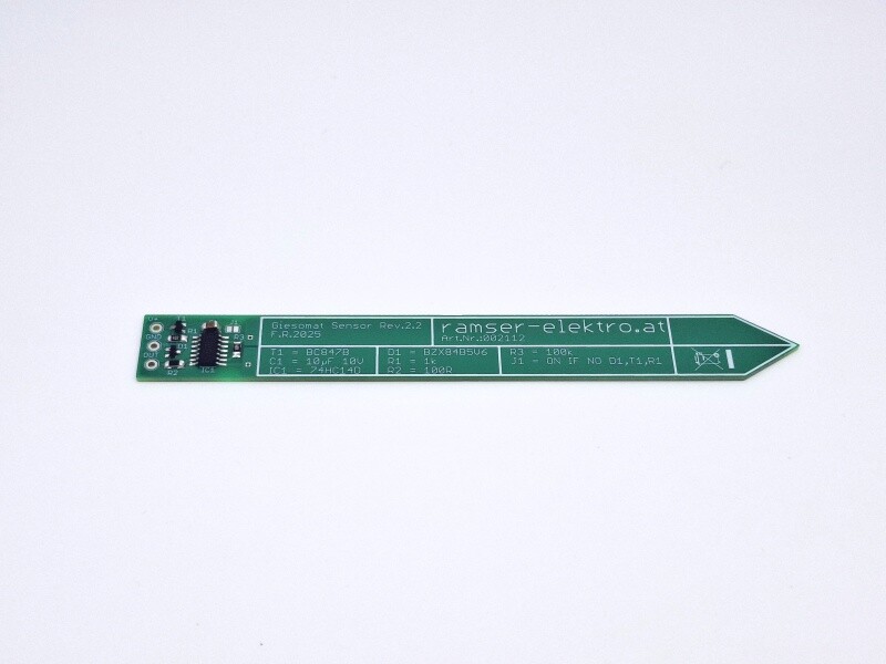

Da kann man auch einen Giesomatsensor hernehmen:
