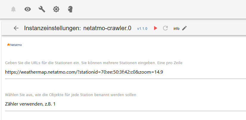

Alternativ: gibt es in HA ein „netatmo-crawler“, bei dem ich nur eine http angeben muss um z.B. die infps über das Wetter, inkl. Regenmengen von „Nachbarn“ zu bekommen?
Es gibt wohl für HA sowas ähnlichen, aber die Installation und Einrichtung ist mal wieder nur Yaml Code mit Längen und Breitengrad, ziemlich kompliziert..
Aber das kann ja nicht die einzige Möglichkeit sein, da muss es doch in HA auch eine möglichkeit für DAUs geben
