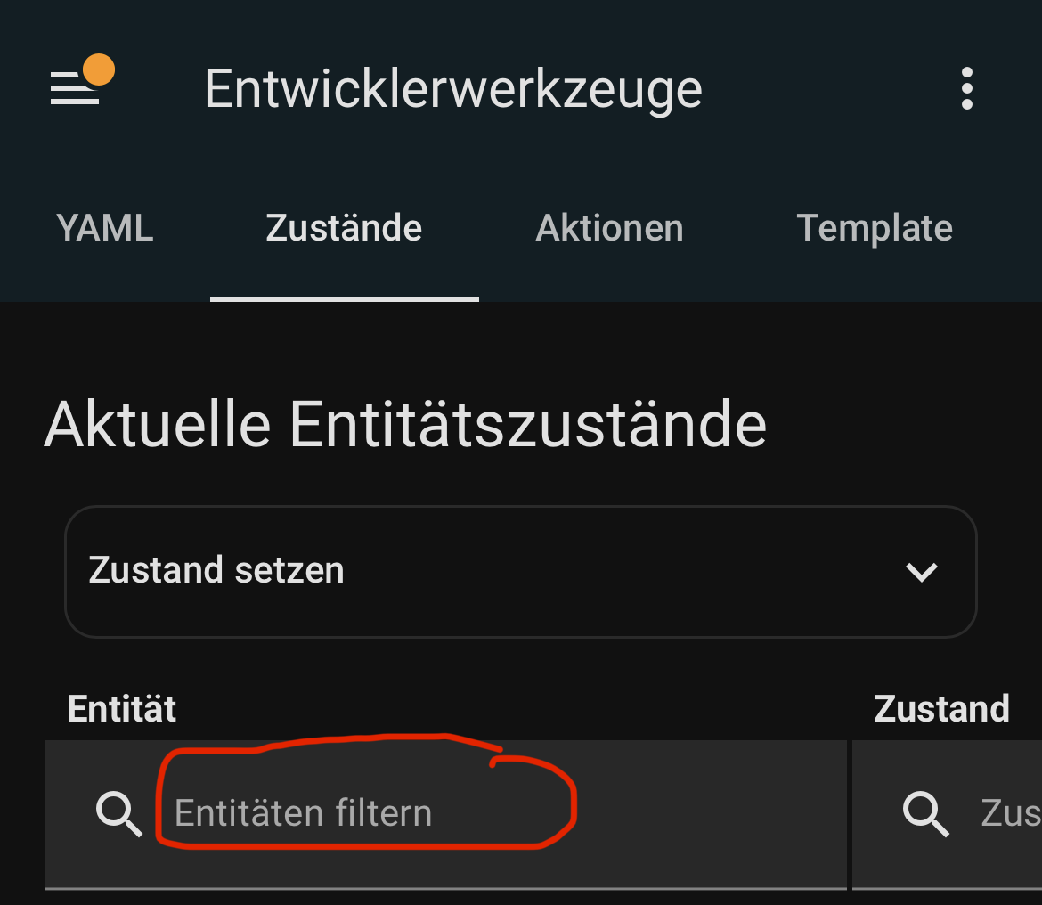

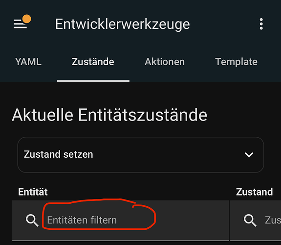

Dann gehe mal bitte in die Entwicklerwerkzeuge
Dort zu

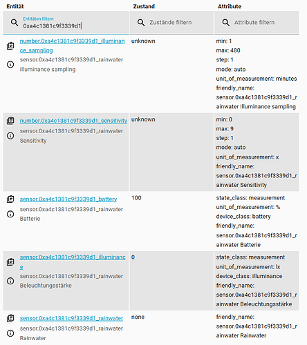

Und wähle dort mal deine Entität aus
Zeige uns mal bitte einen Screenshot davon
Beim Template helfen wir bestimmt :wink:

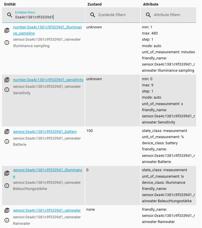

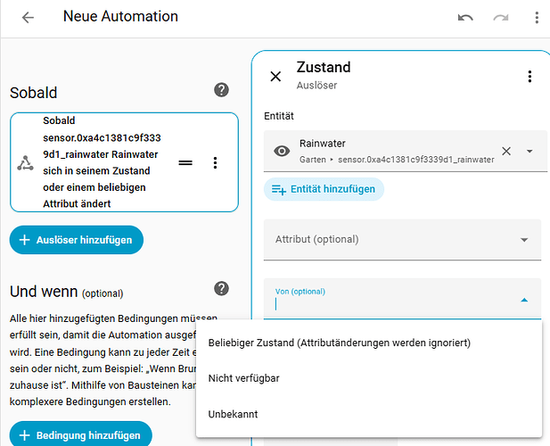

Es geht um „rainwater“ , hier wird „none“ oder „raining“ angezeigt.
Aber wie krieg ich diese Information in eine Automation ?

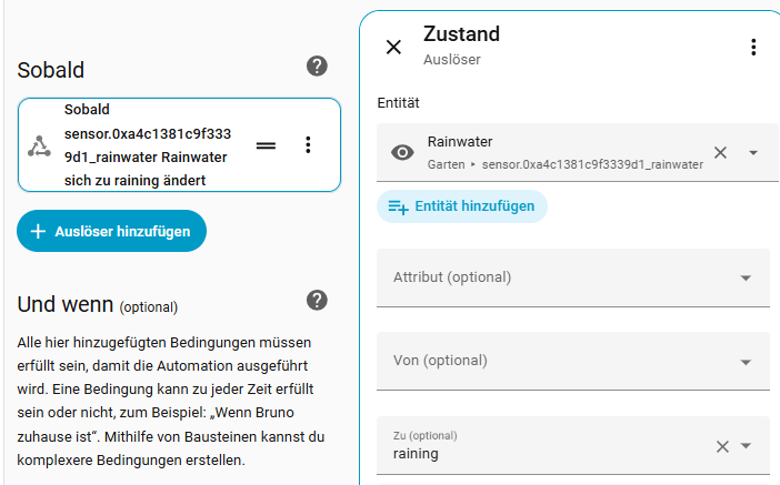

Entität → Zustand →
Was soll ich hier auswählen ?
Kein „none“ und kein „raining“
schreib es selber rein.

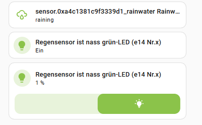

Ich habe geschrieben „raining“:

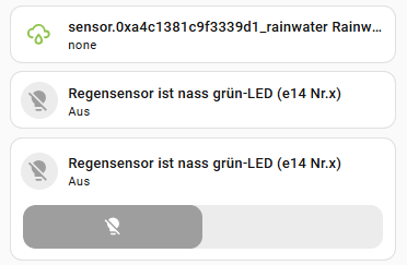

Hier das Dashboard:
Ich habe geschrieben „none“:
Hier das Dashboard:
Es funktioniert !
Danke allen Helfer !
