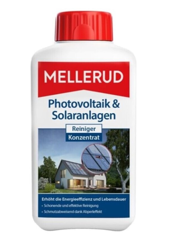

Die Effekte einer Reinigung sind überschaubar. Von total verstaubt zu gereinigt, waren es ca. 5% Gewinn. Wenn ein Vogel mal gut getroffen hat und kein Regen angekündigt ist, dann würde ich mit Regenwasser und einer weichen Bürste etwas machen. Aber Reinigungsmittel sind nicht zu empfehlen. Die Platten haben oft eine Schmutzabweisende Schicht, die könnte man damit beschädigen.

Bitte ja nicht mit irgendwelche Reinigungsmittel oder der gleichen bei den Modulen herum machen, dass macht alles der Regen oder Schnee. Das einzige was man machen kann, dass man am Rahmen so Klipps drauf gibt über der der Regen ablaufen kann und den Schmutz der sich am Rand ablegt mit nimmt. Die Klipps kann man selber Drucken wenn man einen 3D Drucker hat. Kaufen würde ich sie nicht, den das sind sie unverschämt was sie dafür haben möchten!

Ich war grad im Baumarkt und habe das da stehen sehen, daher meine Frage :wink:
