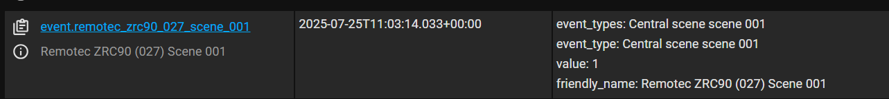

Ich kann mir vorstellen,dass die Aktualisierung, die ich dürchgeführt hatte, wie in diesem Thread beschrieben das ausgelöst hat!
Ich hab mir die Ereignisse in den Entwicklertools angesehen, dort stehen nun andere Events drinnen!
Hat irgendjemand einen Tipp für mich, wie ich die Dinger wieder zum Laufen bringen kann?
Habe die VOrlagen aus der fehlerhaften BluePrint rausageschmissen und mühevoll die Fernbedienung wieder HÄNDISCH eingerichtet!
Werde in Zukunft keine wichtigen Automationen mehr aus Blueprints mehr verwenden, da ich ziemlich viel Arbeit damit hatte das für inzwischen 6 ZRC-90 Remotes wieder alles umzustellen ;-(
