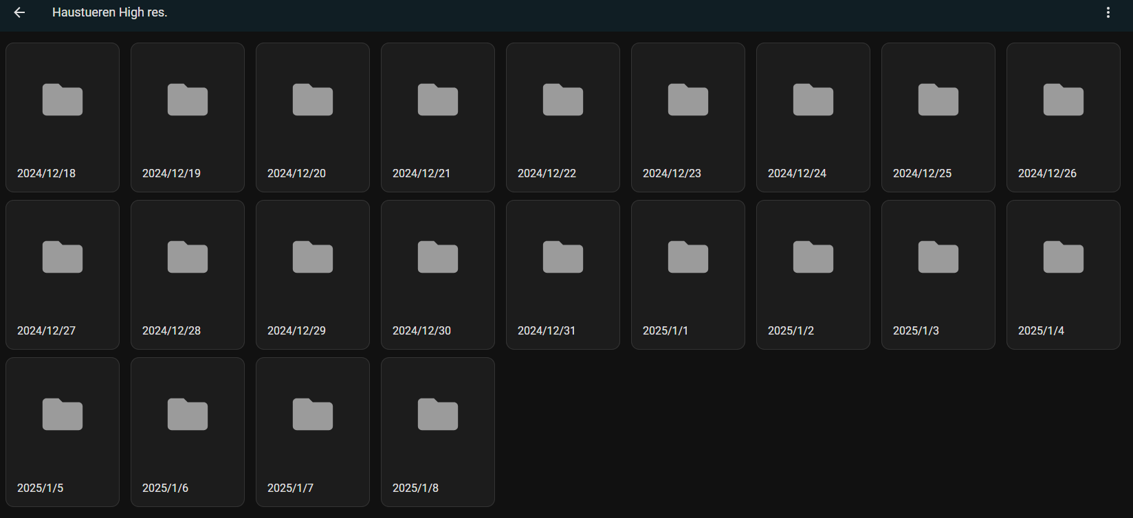

Die gleiche Frage habe ich mir kürzlich auch gestellt.
Ich habe unter Medien diese hier vorgefunden.
Klick auf Reolink dann das
unter High resolution dann das
in einem der Ordner mengenweise Dateien
Die kann ich auch anklicken und die Aufnahme wird abgespielt.
Da habe ich, genau wie du, gedacht, wo sind die Dateien?
Habe dann im Ordner ‚media‘ nachgeschaut - nix drin.
Versuchsweise habe ich ein Backup gemacht, mit exkludiertem Medien-Ordner, das war dann auch nicht kleiner als vorher.
Sodann habe ich die KI von Copilot gefragt.
Antwort: „Das sind nur Links zu den Dateien auf der SD-Card.“
Damit kann ich leben. Die ‚echten‘ Dateien hätte ich auch nicht haben wollen, zumal meine Kameras die Aufnahmen auf einem FTP-Server sichen.
