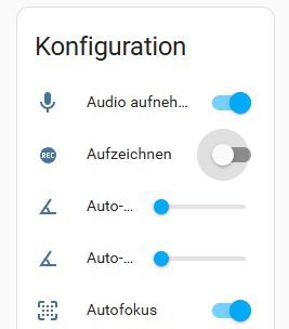

Ich nutze auch die Reolink Integration, jedoch habe ich keinen direkten Button für die Aufnahme. Der Schalter im Bild ist nur dazu da, um überhaupt die "Kameraaufzeichnung zu aktivieren.

Ja genau diesen Schalter habe ich auch. Nennt sich in der App „Kameraaufzeichnung“. Deine Idee verstehe ich, jedoch gibt es ja auch in der App die Funktion eine Aufnahme manuell zu starten (4. Button v.l.). Es wäre gut, mann könnte genau diese Funktion in HA nutzen

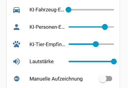

ich bin gerade über diesen Thread gestolpert, da ich auch einige Zeit nach einer Lösung für das Problem gesucht habe (Aufnahme der Reolink Kamera über Home Assistant triggern).
Die Lösung, die ich jetzt gefunden habe, ist simpel…
Es gibt in der Reolink Integration einen Switch für manuelle Aufnahme (siehe Screenshot):
Diesen Switch kannst Du als Aktion (auf den Trigger “Bewegungsensor meldet Bewegung”) in Deiner HA-Automation entsprechend schalten :slight_smile:
