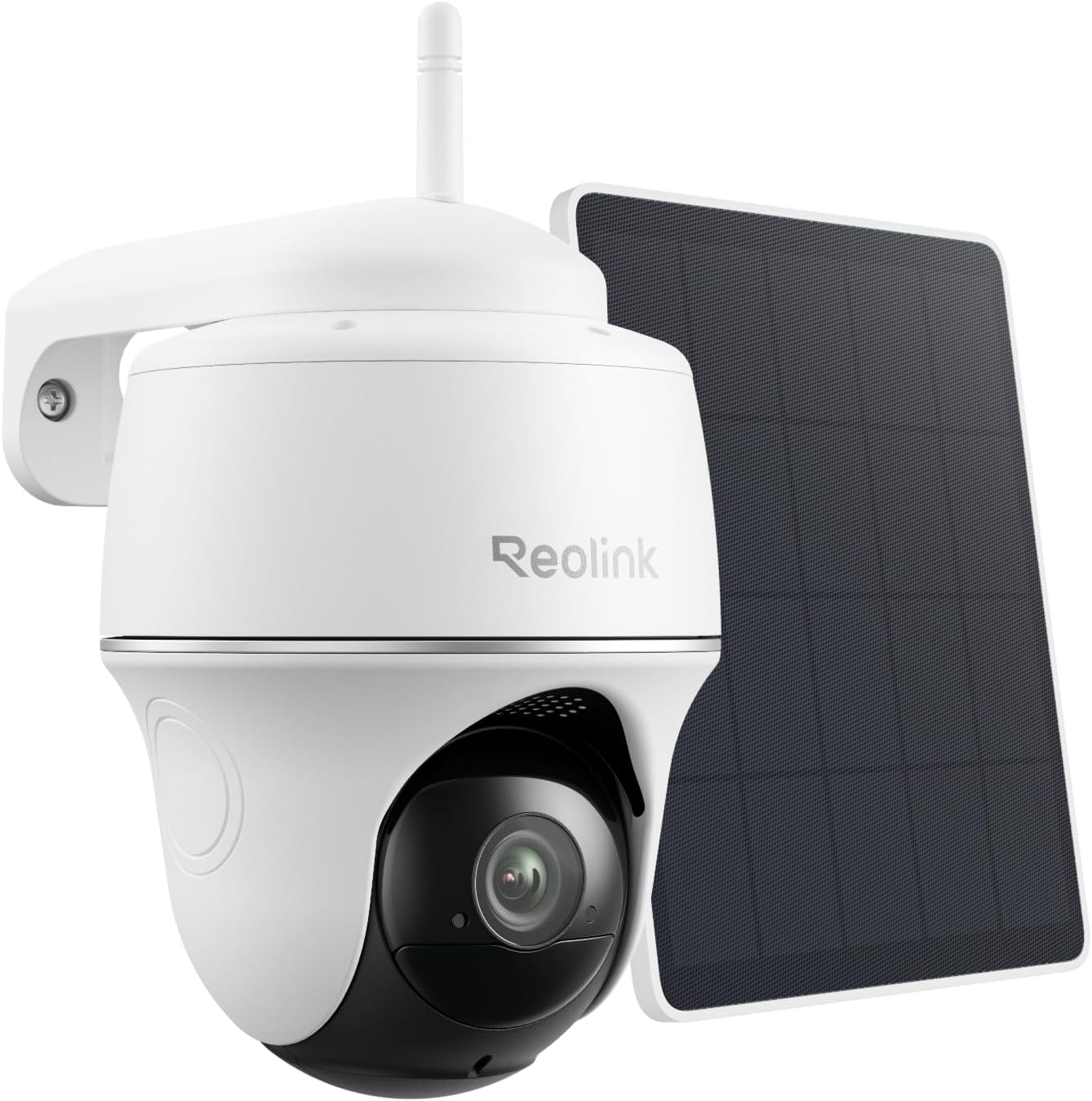

Akku betriebene Kameras gingen nur mit Reolink Home Hub. Mit dem 2026.6 Update funktionieren wohl auch batteriebetriebene Kameras ohne Hub allerdings mit eingeschränktem Funktionsumfang
Du könntest vielleicht ein bisschen warten, bis es zu dem Update Erfahrungsberichte gibt.
Ansonsten kannst du dir den Home Hub kaufen, dann geht’s auf jeden Fall

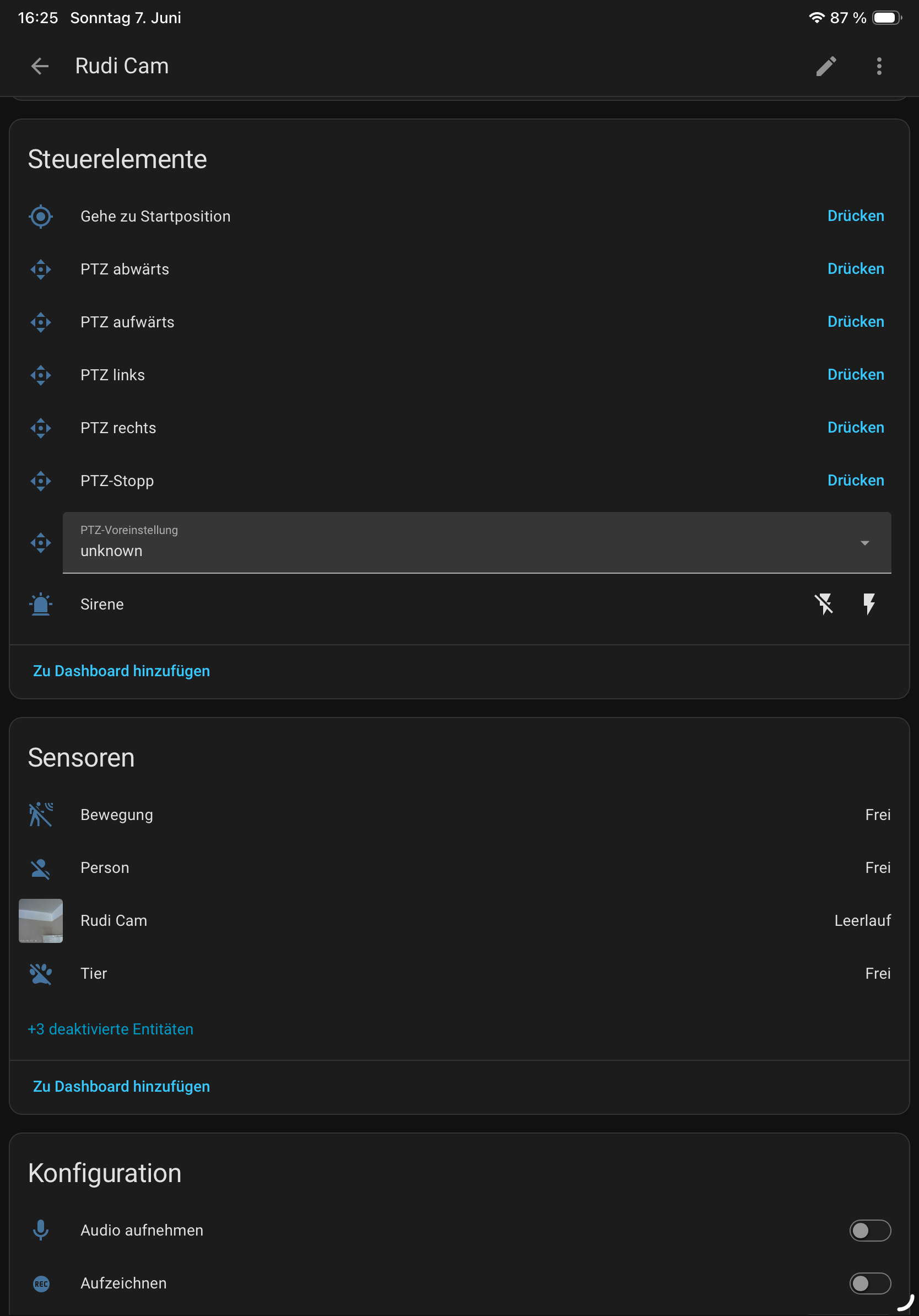

Es tut mir leid, Ich bekomme die Kamera nicht in HA, ich habe schon 9 stk integriert, aber diese nicht. Akku Kamera hat ja das Problem das sie eigentlich schläft und nur auf einen Trigger wartet um den Akku zu schonen, danach 2 Minuten aufzeichnet und sich dann wieder schlafen legt.
Warum soll es dieses Modell sein? Hast du an der Position kein Strom?
Wenn es die sein soll, würde ich einfach über den Kauf des Hubs nachdenken. Der kann auch gleich auf eine SD-Karte speichern und mit dem gehts wirklcih gut

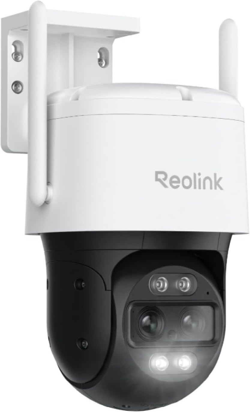

Ich habe die als PoE Variante und kann nichts negatives berichten. Gut, eine Sache. Die Privatsphärenmaske ist nicht an die Position gebunden. Aber man kann das Tracking begrenzen, so kommen die Nachbarn zu ihren Schutz.
