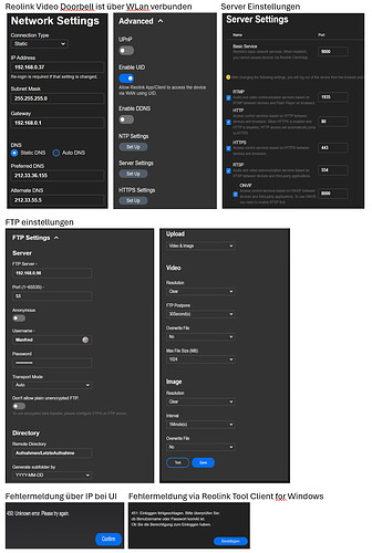

Brauche bitte eure Hilfe, kämpfe seit geraumer Zeit mit diesem Problem auf Reolink Video Doorbell Wired den FTP Zugriff hinzubekommen.
Habe ein Bild mit den Einstellungen der Reolink Video Doorbell Wired im Beitrag eingefügt.

Von anderen Kameras (wie zb. Instar) kann ich ohne Problem in das Verzeichns mit FTP Zugriff die Alarmaufnahmen speichern. Nur bei der Reolink Video Doorbell Wired bekomme ich immer Fehlermeldungen egal ob ich über die UI oder Reolink Tool Client for Windows den FTP Zugriff teste.

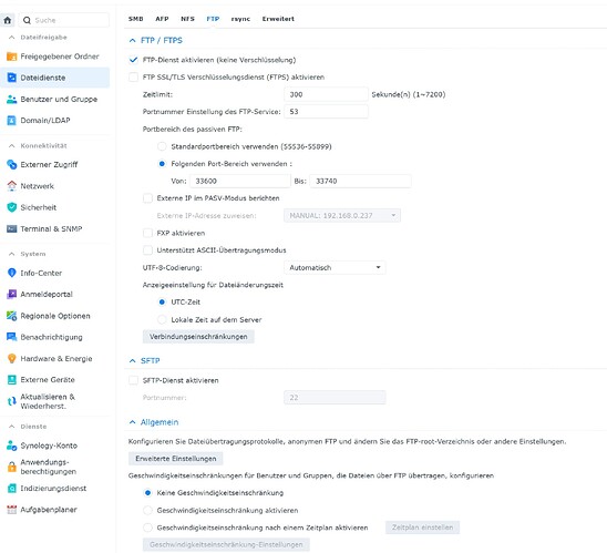

Hier die Einstellung zum FTP in der Syno. Da kenn ich mich nicht so gut aus. Aber bei den anderen Kameras funkst ja auch.
Hier die Einstellungen der Syno bei FTP
Habe auch hier bereits nachgeschaut. Leider vergebens.
