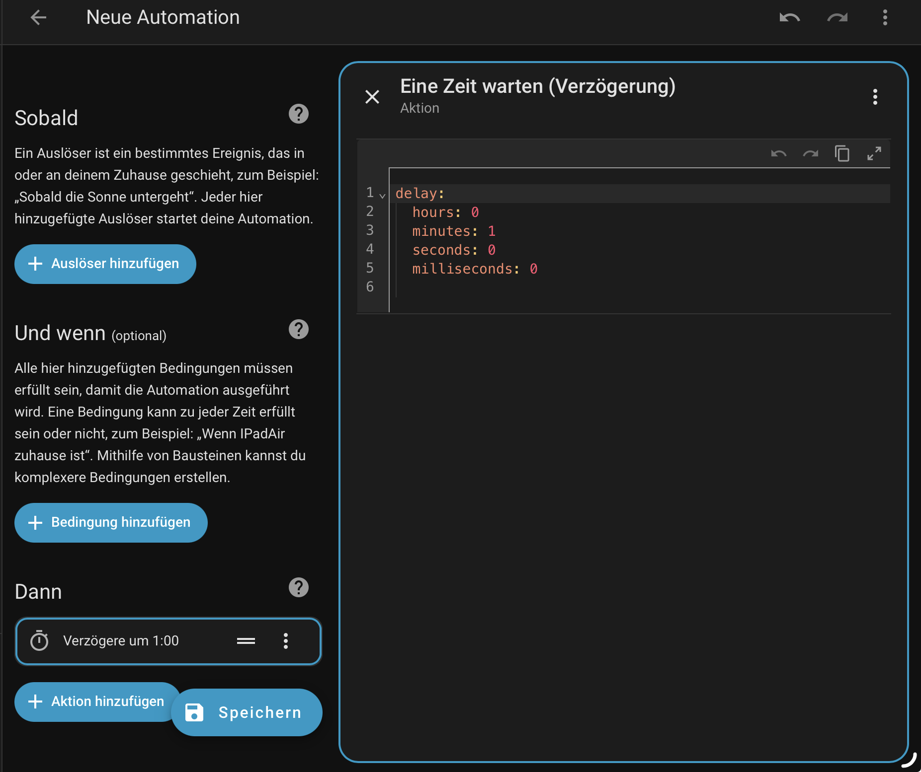

Ich möchte mir eine Automation erstellen, die folgendes macht:
Der Trigger schaltet den Smartplug aus, wartet 5sec und schaltet ihn dann wieder ein.
(Hardreset)
Aber wie bekomme ich die 5 Sekunden Wartezeit eingebaut???
Meine Automation ohne Wartezeit:
alias: Dreamboxreset
description: ""
  - domain: homematicip_local
    device_id: 9dcd046617062d0d5674743729e0aa83
    event_type: homematic.keypress
    address: HmIP-RCV-1
    model: HmIP-RCV-50
    interface_id: ccu3-webui-HmIP-RF
    type: press_short
    subtype: 9
    trigger: device
conditions: []
  - type: turn_off
    device_id: 6ad8763a122cedf2cf10d70f75c9a25b
    entity_id: 90982824b9fd7ac77951f0af2e202ba0
    domain: switch
  - type: turn_on
    domain: switch
mode: single
Kann mir bitte jemand auf die Sprünge helfen?
Danke und gruß Jürgen

Zwischen den beiden z.B.1min
Sehr gut,
so funktioniert es :grinning:
Ich sag mal Danke :+1: und Gruß
