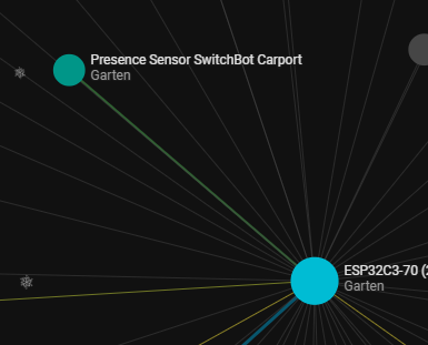

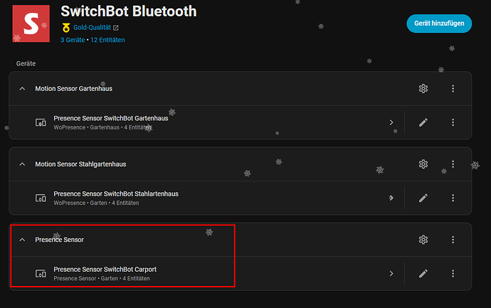

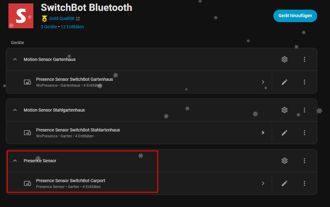

Das stimmt leider nicht :nerd_face:
Er funktioniert wunderbar mit der internen Integration von SwitchBot und wird auch alleine gefunden :+1:
aaaaaaaaaahhhhhhhhh :laughing:
Aber dann SwitchBot Bluetooth?
nein, normale BT-Proxy oder Shelly
er hängt an einem ESP32 BT-Proxy :v:
einer liegt hier noch ungeöffnet und muss noch durch die App eingerichtet werden
(Account erforderlich aber nicht online) also zuerst BT vom Tablet
ja genau das meinte ich.
Das habe ich im Video erwähnt mit dem ESP Proxyxs aber das es auch ohne ging ist mir entgangen :grinning_face_with_smiling_eyes:
Wieder was gelernt.
Dankeschön :slight_smile:
