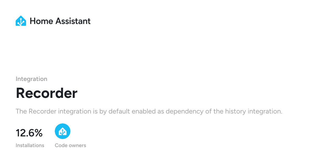

Hast du vielleicht was an den Recorder Setttings in der configuration.yaml verändert? Klingt sehr danach, dass die Daten einfach ewig gespeichert werden und nicht korrekt umgewandelt bzw. gelöscht werdne.
