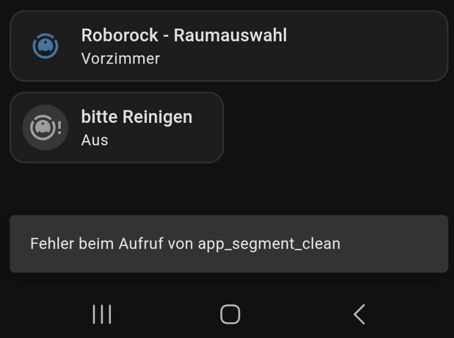

Hi ihr Lieben,
Habe mir gerade die Automatisierung für den Roborock aus dem Video von @smarthomeandmore reingezogen.
Grundsätzlich funktioniert alles recht gut, allerdings bekomme ich beim Aufrur mehrere Räume zu reinigen den Fehler "Fehler beim Aufruf von „app_segment_clean“
Da alles Andere funktioniert stellt sich die Frage wo ich die Referenz zu dem Befehl finde. Möglicherweise ist das bei meinem Roborock etwas anders?
Bitte euch um TIpps, damit ich diese geniale Automatisierung verwenden kann

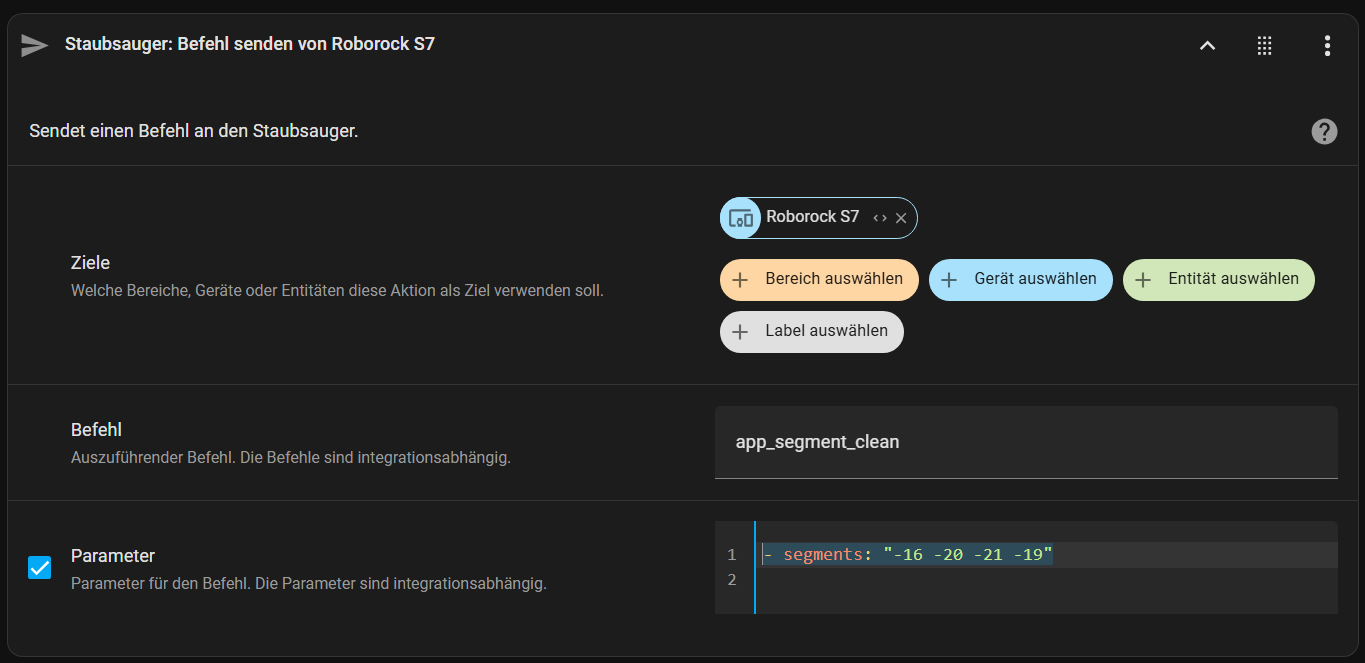

Habe die Lösung in einem anderen Video gefunden!
Der Befehl für die Segmente im ursprünglichen Video war nicht korrekt.
Ist gelöst!
Hi, dann teile doch bitte auch deinen Lösungsweg, dann können wir hier gerne eine Lösung markieren. So hilft das aber keinem weiter. :slight_smile:
Du hast recht @jayjojayson ,
Hier meine Lösung:
Der Syntax bei den „Parametern“ in dem Skript für mehrere Räume muss so aussehen:
