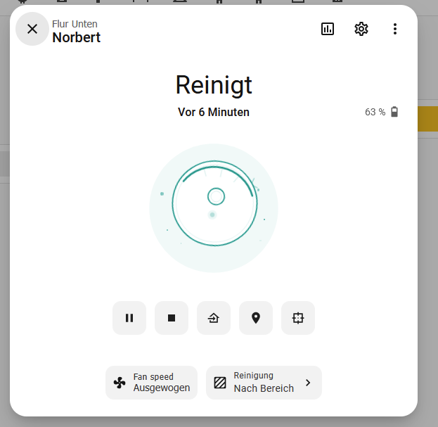

Moin Zusammen
Ich habe folgendes Problem und bekomme dafür kein Lösung geschaffen, ich hätte gerne unten bei FAN Speed noch die Einstellung für das Wischwasser hat dafür jemand eine Lösung
Moin Zusammen
Geht nur über einen Umweg:
type: custom:mushroom-select-card
entity: select.roborock_s7_pro_ultra_wischmopp_intensiat
icon: mdi:water
