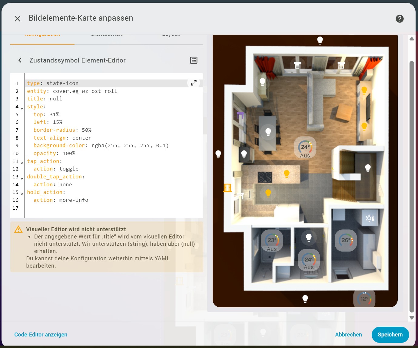

Bin noch relativ neu. Nach dem Umstieg vom IOBroker auf dem HA, bin ich an der Veränderung der Rolladen (Cover) Symbole in Größe und Farbe gescheitert.
Wer hat eine Lösung ?

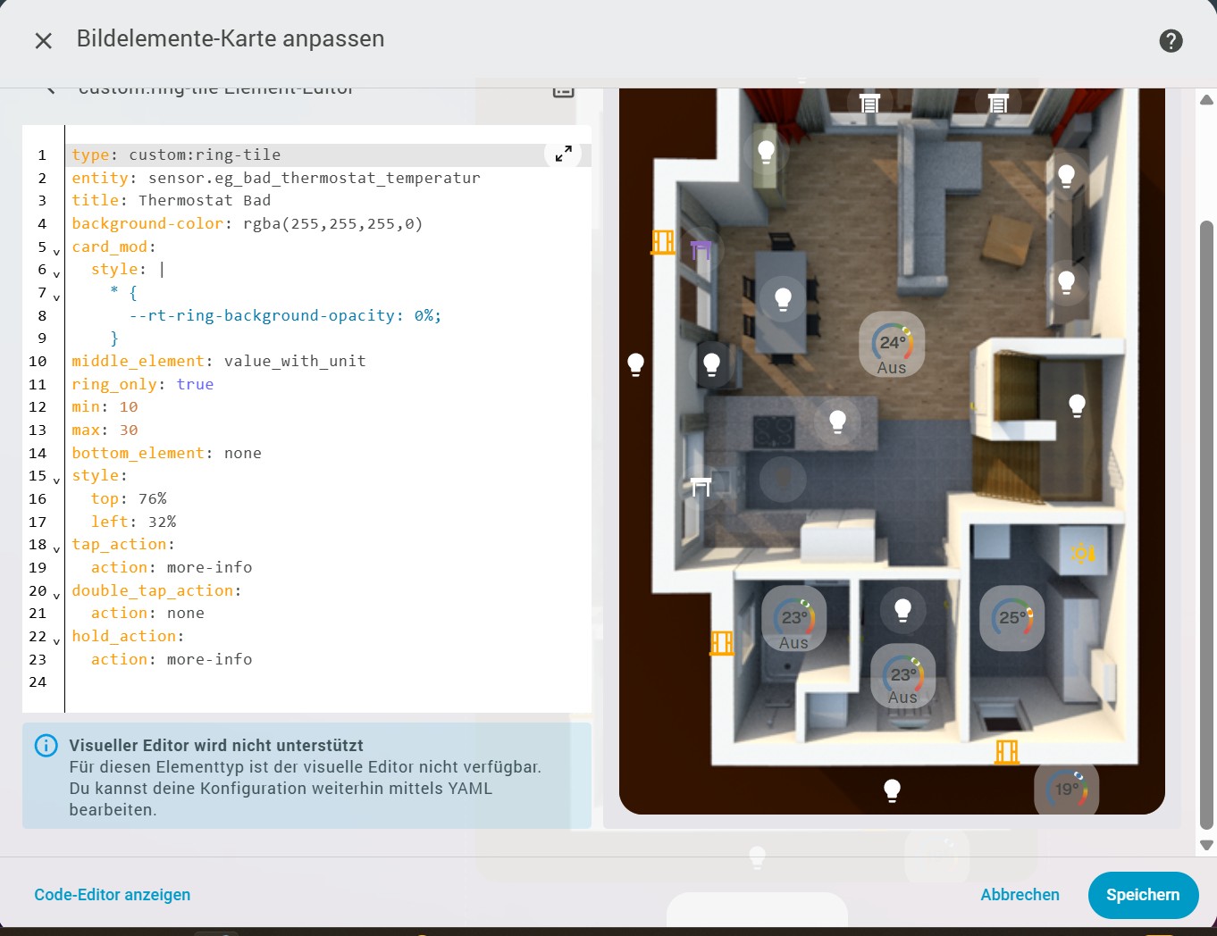

Wie bekomme ich von dem ring-tile (thermostat) den Hindergrund transparent ?

Moin, kannst du nicht mit
background-color: transparent !important;
oder
background-color: rgba(255,255,255,0);
arbeiten?
Sollte eigentlich auf diesem Wege funktionieren.
Danke für dein Antwort für den Rolladen funktioniert es.
Bei dem Ring-Tile klappt es leider nicht, weiß leider nicht warum, vielleicht hast du noch eine Idee ??
Hi, du nutzt bereits card_mod in der ring-tile card. Nutzte die Karte selber nicht, aber dort wird die variable --rt-ring-background-opacity: 0% aufgeführt und denke daher, dass auch --rt-ring-background-color wahrscheinlich funktionieren wird.
--rt-ring-background-color: transparent !important;
Ansonsten teste mal folgendes:
--card-background-color: transparent !important;
Im github kann man auch nochmal gut nachlesen mit einigen Beispielen:
https://github.com/neponn/ring-tile-card/blob/main/docs/advanced.md
