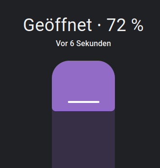

Was mich wundert ist halt die tatsache das wenn ich im Dashboard steuer, er die Prozentuale angebe nicht nimmt. Sonders erst nach dem switchen zwischen..
Prozent, zeigt zwar aktuellen Wert, fährt aber nicht, Zeit wird auch nicht aktualisiert

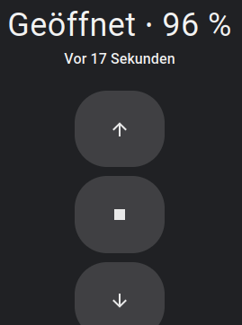

Erst wenn ich hierüber ein mal steuer …
… funktioniert auch die Prozentsteuerung anschließend.
