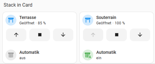

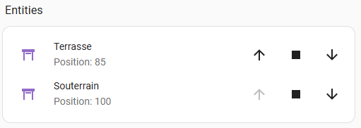

Hier erstmal einige Standardkarten (ohne die Automation schalten zu können)

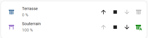

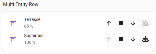

Und heute habe ich mich ein wenig mit der Multi-Entity-Row beschäftigt, und habe dort sowohl den Zustand der Rollläden, also auch die zugehörigen Steuerelement und auch den Automations-Toggle untergebracht.
Dies ist übersichtlich, und enthält alles was ich brauche. Ich bin zuversichtlich, dass alle 11 Rollläden darin nicht viel Platz brauchen und ich den Zustand leicht erkennen kann bzw ggf manuell die Rollläden fahren kann oder eben die Automation aus/einschalten kann
Fehlen nur die Beispiel-Codes. Die Multiple Entity Row Card ist schon eine feine Sache, nutze ich hier und da auch ganz gerne.

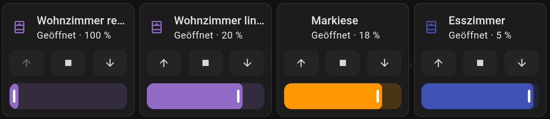

Kennst du die slider-card: GitHub - mattieha/slider-button-card: A button card with integrated slider. Damit könnte man die Position der Rolläden noch innerhalb der Card schön grafisch darstellen. Vielleicht ist das ja was für dich.

hast natürlich Recht, der Code fehlte.
Hier also der Code für die M-E-C
und vielleicht kannst du @jayjojayson mir auch noch einen Tipp geben, wie ich die Wiederholung der card_mod Definitionen vermeiden kann.

Danke @Wolfi, ja ich kenne die Kachel (Tile) Karte.
Mir kommt es auf eine übersichtliche und kompakte Darstellung inklusive Anzeige des Status meiner Automation jedes Rollladens. Der Balken (Bar) ist mir nicht so wichtig.
Die Listenübersicht in der Multi-Entity-Card hilft uns hier, eine schnelle Übersicht zu bekommen. Und einige Automationen mal schnell auszuschalten z.b für den Mittagsschlaf

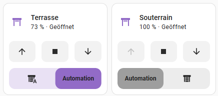

mit den neuen custom-features der Kachelkarte hab ich mich noch nicht beschäftigt - sollte ich vielleicht mal

Heute Morgen war ich neugierig und habe die custom features installiert, und dann die Kachelkarte mit den custom features auf Rollläden angewendet:
