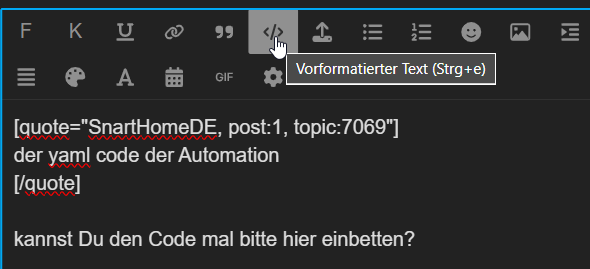

EDIT: Code bitte immer über die Codefunktion „</>“ im Editor hinzufügen
kannst Du den Code mal bitte hier einbetten?
Dann kann das auch besser gelesen und getestet werden

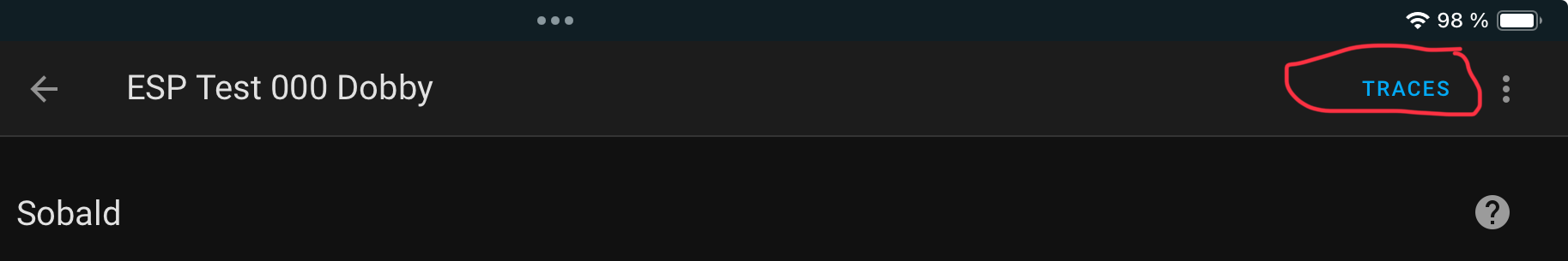

Was zeigt die Anzeige Traces in der Automation?

Wie lade ich denn am besten die Traces hoch, weil das mit dem Code wusste ich schon bei der Automation nicht?
Denke, dass es bei der Automation daran liegt, wenn ich mehrere Auslöser benutze und Sachen ausschließe als Bedingung, dass da der Fehler liegt. Weil z.B. der Tageszeitauslöser, dass der Rollo hoch geht funktioniert ohne weiteres. Aber da ist auch nur eine Bedingung hinterlegt. Bei den anderen Geschichten habe ich ja mehrere Sachen zum ausschließen usw., kann mir vorstellen, dass man hier mit und oder Ähnlichem verknüpfen müsste oder?
Das dann als Bilder, aber vielleicht siehst du ja auch gleich was (mehrere Register)
