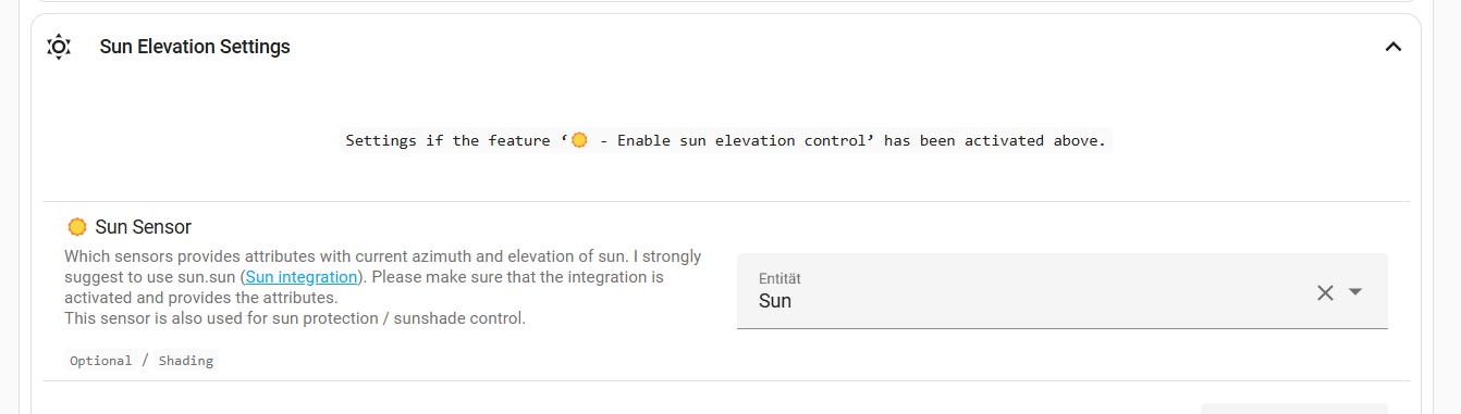

Was mir hier fehlt ist der Sonnenauf-/untergang und wo ich eine Entität für die Anwesenheit einbinde, mit dem o.g. Effekt.

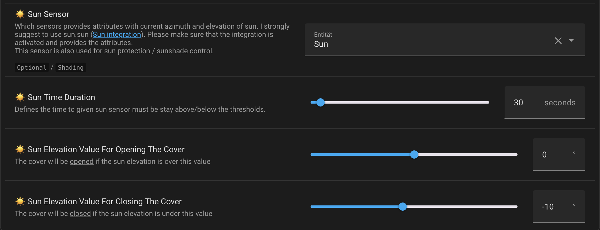

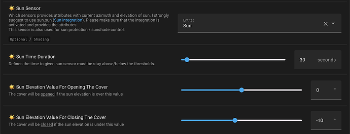

Die Sache mit dem Sunset/Sunrise habe ich gefunden, geht hier über die Elevation und nicht für die Uhrzeit. Ist im Grunde auch schlau da so zu machen :slight_smile:
Das automatische Hochfahren lässt sich einfach abschalten.

das von mir erwähnte CCA (Cover Control Automation) verwendet die Sun intergration, und man kann dort Winkel vor/nach Sonnenauf-/untergang angeben.
Zusätzlich dazu auch früheste und späteste Zeiten für Werktage und Nicht-werktage, um nicht schon um 5 Uhr vom hochfahrenden Rollladen geweckt zu werden :wink: :slight_smile:

1-3. hast du in CCA schon umgesetzt durch:

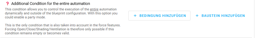

4. kannst du mit deinem Personenanwesenheitssensor in additional conditions umsetzen:
5.setzt du durch shading um, die personenabhängigkeit ist weiterhin von den additional conditions (siehe 4.) abhängig.

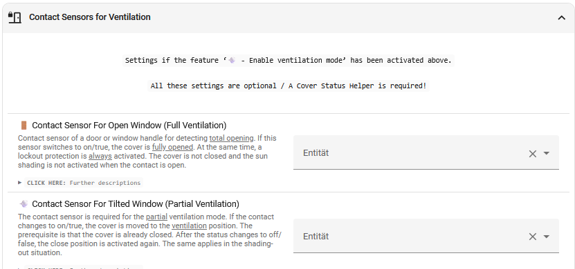

  1. und 7. die Sensoren für die Fensterpositionen definierst du hier:
    die Lüftungspositionen hier:
8.wäre eine weitere addtional condition

Ich habe für jeden Rollladen eine eigene CCA Konfiguration erstellt, um insbesondere die Verschattungs- und Lüftungsaspekte individuell einzustellen.
Das habe ich gemeint :flushed: als ich geschrieben habe, das das hier in HA mit Elevation geht. Elevation ist doch „sun“ :wink: und so habe ich es auch eingestellt.

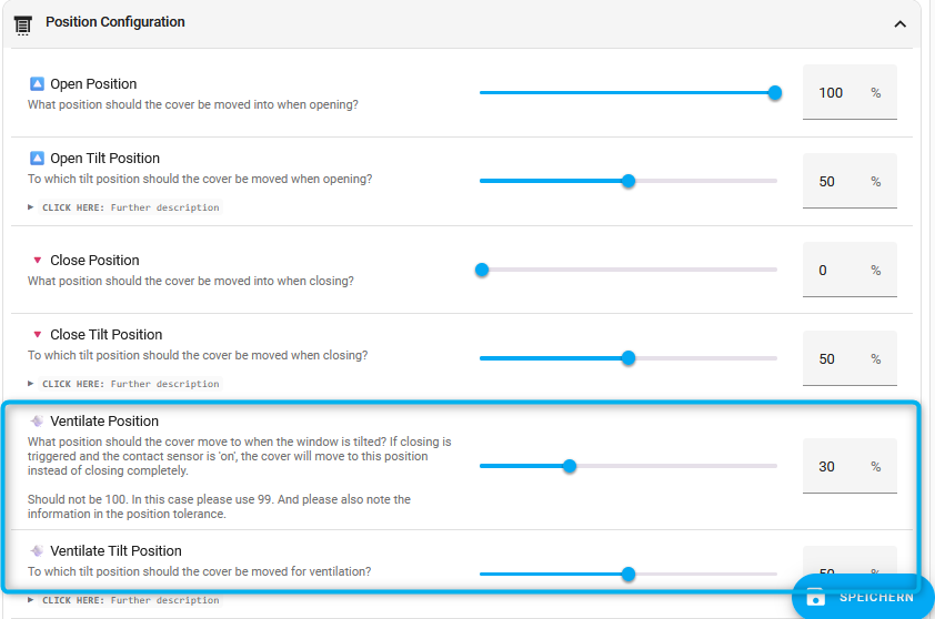

Aber noch eine Frage, bzgl der Unterscheid zwischen den verschiedenen Positionen?
Hier mal mein Verständnis der Parameter, mit der Bitte um Korrektur:
Open Position = Rollo geöffnet
Open Tilt Position = (?) Position geöffnet bei geklapptem Fenster
Close Position = Rollo geschlossen
Close Tilt Position = (?) Position geschlossen bei geklapptem Fenster
Ventilate Position = Position in die ein geschlossener Rollo fährt wenn das Fenster gekippt wird
Ventilate Tilt Position = (?) Was ist der Unterschied zu Ventilate Position ??
Sun Shading Position = Position bei aktiver Beschattung
Sun Shading Tilt Position = (?) Position bei aktiver Beschattung und geklapptem Fenster

6+7: Hier habe entsprechende Template Helfer aus meine Threestate Sensoren gebaut. also auch erledigt. Hier fehlt mir noch der Durchblick über alle Position wie oben beschrieben.

Mein Interpretation der Positionen:
ich denke - ohne es probiert zu haben, dass es sich sich bei den Tilt-Positions um den Winkel(?) handelt, den Lamellenrollos annehmen können. Was für Rollladen nicht in Betracht käme.
Doch hier liege ich vielleicht falsch.
Ich nutze nur die Positionen für Lüftung („Fenster irgendwie offen“, ohne Interpretation der Griffposition) und Geöffnet/Geschlossen.

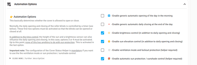

Es gibt die Möglichkeit bei „Automation Options“ u.a.
weiter unten werden dann die Options definiert:

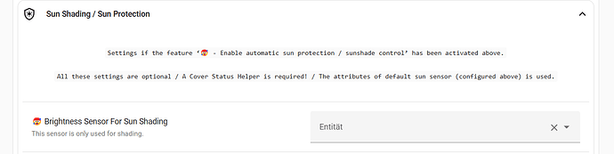

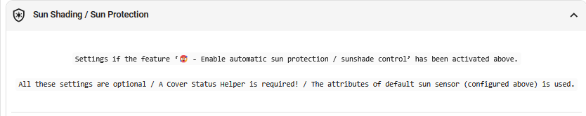

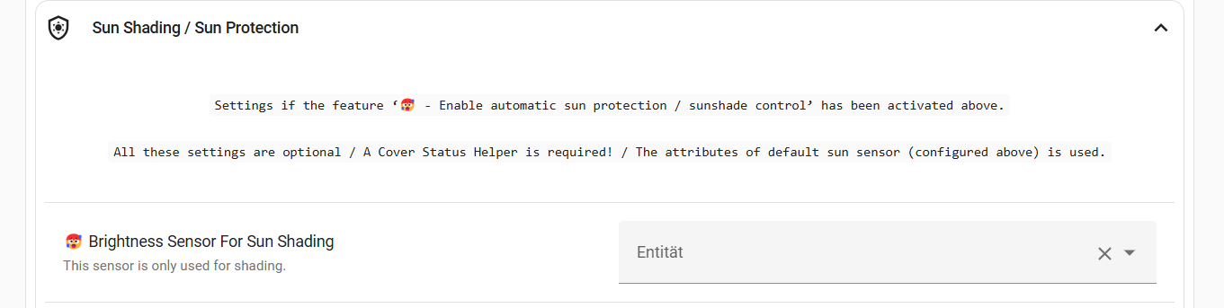

Was ich überhaupt nicht begreife:
wo ist der Unterschied zwischen „brightness control“ & „sun protection / sunshade control“ & "Enable sun elevation control" ?
Für mein Verständnis machen die doch alle das Gleiche, nämlich die Rollos bei definierten Bedingungen (Sensoren) runter/hochfahren auf definiere Positionen -
also eine Verschattung.
Zumal sich diese Options ja auch alle gleichzeitig aktivieren lassen.
Sowohl bei „Sun Shading / Sun Protection“ wird der „Brightness Sensor“ benutzt aber ebenso bei „Brightness Configuration“.
Mir helfen die zusätzlichen descriptions leider auch nicht weiter, da mir irgendwie der grundsätzliche Überblick fehlt.
Kann mir jemand meinen Knoten im Gehirn lösen?!

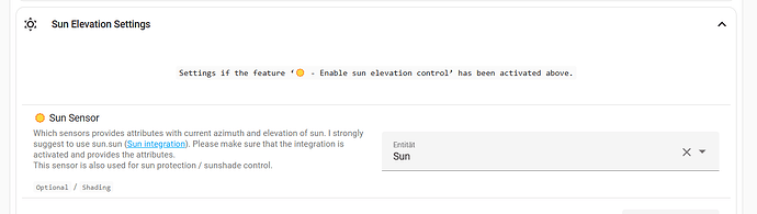

CCA hat mehrere Einsatzzwecke, unter anderem das morgendliche und abendliche Öffnen/Schließen des Rollladens. Dafür kann man entweder direkte Zeitangaben (z. B. 6 Uhr morgens) machen oder den Sonnenstand verwenden (z.B. 2° unter Sonnenaufgang).
Letzteres ist mit sun elevation conrol gemeint.
Ein anderer Zweck von CCA ist der Sonnenschutz, besonders im Sommer. Dafür kann man zahlreiche Kriterien angeben, u.a. die Helligkeit und auch zwei Temperaturen (z.b. die Außentemperatur, und die vorhergesagte maximale Tagestemperatur).
Mit einer geeigneten Kombination fährt der Rollladen herunter, wenn es draußen heiß ist bzw heiß zu werden droht und die Helligkeit darauf hindeutet, dass es im Raum hinter der Scheibe wegen der Sonneneinstrahlung (zu) warm werden kann.
Warum gibt es so viele Parameter dafür? Damit u.a. im Frühjahr die helle und wärmende Sonne nicht ausgesperrt wird und stattdessen hilft, Energie zum Heizen zu sparen.
Nein, ich kenne kein Erklärbär-Video dazu. doch wir haben hier ja zahlreiche erfahrene Youtuber :wink:

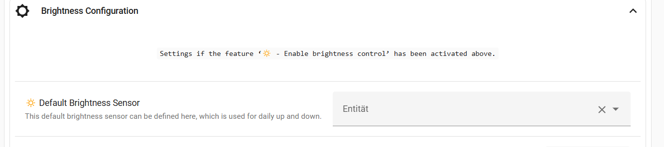

Ich verstehe das so und so war es auch in FHEM. Du kannst die Brightness für 2 unterschiedliche Events verwenden.
1.) Beschattung: Hier wird anhand der Helligkeit entschieden ob beschattet wird.
2.) Rollos Fahren am Morgen oder Abend: Hier kann man zusätzlich zum Zeitfenster entweder die Sun Elevation nutzen. Also einen Zeitpunkt rund um den Sonnenauf- / und Sonnenuntergang. Oder eben in Abhängigkeit eines Helligkeitswerts. D.h. der Rollo fährt z.B. runter wenn es dunkel wird, auch wenn theoretisch die Sonne noch scheinen würde. Ich halte diesen Weg zwar über wenig praktikabel aber u.U. gibt es auch dafür ein Szenario.
