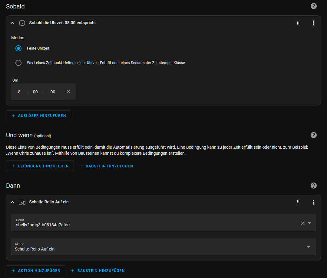

Ich möchte mein Rolle so Steuern das es um eine bestimmte Uhrzeit auf geht. Leider klappt das nicht mit dem was ich gebaut habe.

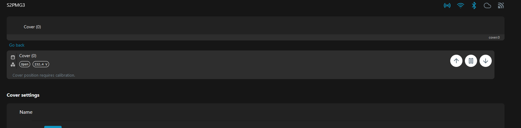

Ist der shelly überhaupt als Cover integriert. So wie es aussieht, hast du den als Switch kann das sein?

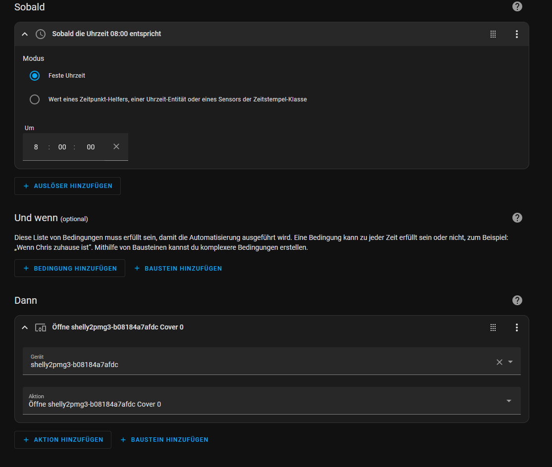

Wenn der als Cover ist, nimm mal als Aktion → Suche - Cover - cover öffnen
Ja
Suche nach der Eintität auf zu oder setze position .
Gruss
So scheint es zu klappen.

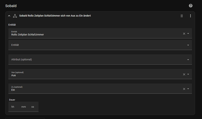

Und wenn ich nur einen Zeitplan einstellen will der der Auslöser ist.
Dann musst du in der Automatisierung jeden Tag die entsprechende Zeit eintragen.

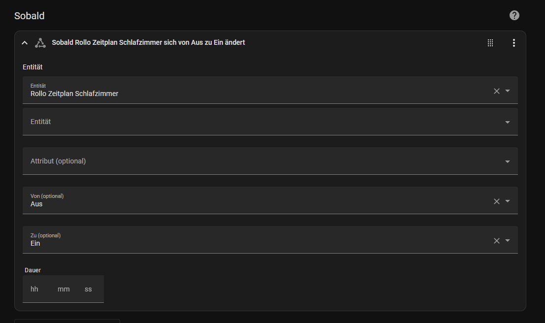

Kann ich also kein Zeitplan als Identität einfügen?
Ja, aber dafür musst du dir einen erstellen. Findest du bei den Helpern. Und dann als Auslöser Zustand ändert von off zu on.
Meinst du so?
Jupp. Wenn du den Zeitplan richtig gepflegt hast, geht der auf an und triggert die Automatisierung.
