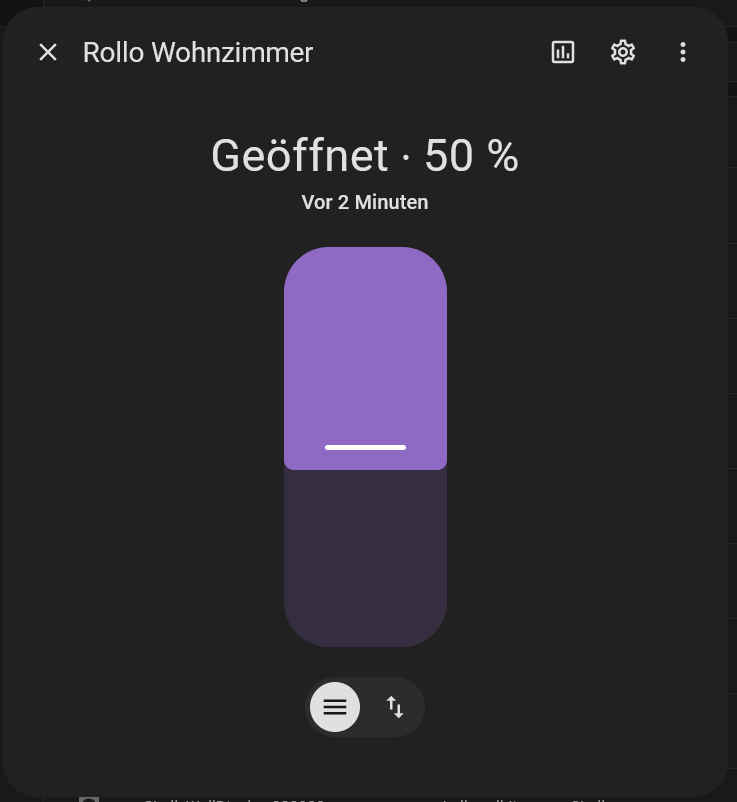

Rollos laufen falsch herum
Super wenn es soweit schonmal optisch funktioniert!
Berichte gerne ob die Technik auch hinhaut wenn du es prüfen kannst.

Genau wissen weiß ich es nicht. Ich denke aber so könnte man den gewünschten Schieber einbauen:
        set_cover_position:
          service: cover.set_cover_position
          data_template:
            position: "{{ position }}"
            entity_id: cover.DEINEENTITÄT
Hier entsprechend wieder die Entität hinzufügen und den Block zwischen dem stop_cover-Block und der position_template: "{{ 100 - states.cover.DEINEENTITÄT.attributes.current_position }}"-Zeile einfügen.
Würde dann so aussehen:

OMG :star_struck: es hat funktioniert!!! Die meldung ist weg und der Schieber ist auch da.
Jetzt muss ich mal schauen wenn ich zuhause bin, ob das auch in die richtige Richtung läuft.

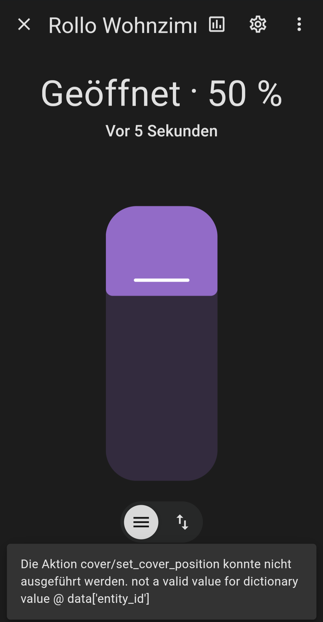

So, ich bin jetzt wieder zuhause. Die Tasten hoch und runter funktionieren richtig. Sehr Geil.
Der Schieber will aber noch nicht.
Da kommt ein Fehler (siehe Bild)
Wie schaut denn nun dein gesamtes template aus?

Du musst die EntitätsID unten noch anpassen. Da steht noch einmal cover.DEINEENTITÄT mach daraus mal die korrekte EntitätsID
ach ich Blödmann, ja hätte ich auch selbst drauf kommen können.
Danke
Jetzt funktioniert alles so wie ich wollte.
