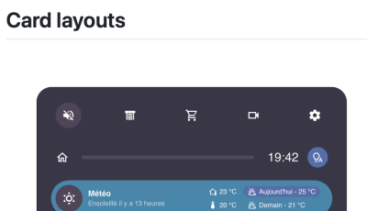

ich versuche schon einige Zeit einfache Symbole als Buttons mit BubbleCard zu erstellen, ähnlich der dargestellten auf der linken Seite oben.
In Bubble Card habe ich zwar den horizontal-buttons-stack, der wird aber als Menüzeile am Fuß über die gesamte Breite der Seite angezeigt.
Kann mir jemand dazu einen Tip geben?

Leider nein, ich wollte wie im ersten Bild in einem Stapel / bzw. Pop-Up eine Reihe von reinen Symbolen, ohne Text. Ich habe das auch nicht im Patreon Bereich von Clooos gefunden…
Ich habe zur Übersicht im Dashboard, mehrere Spots, die nun als Eier angezeigt werden…

clooos hat mir die Lösung genannt…
Es handelt sich um einfache Sub-Buttons, der Rest sind Styles…
In der Github ReadMe ist es das letzte Beispiel.
Advanced example: Creating an horizontal row of sub-buttons (screenshot included)
