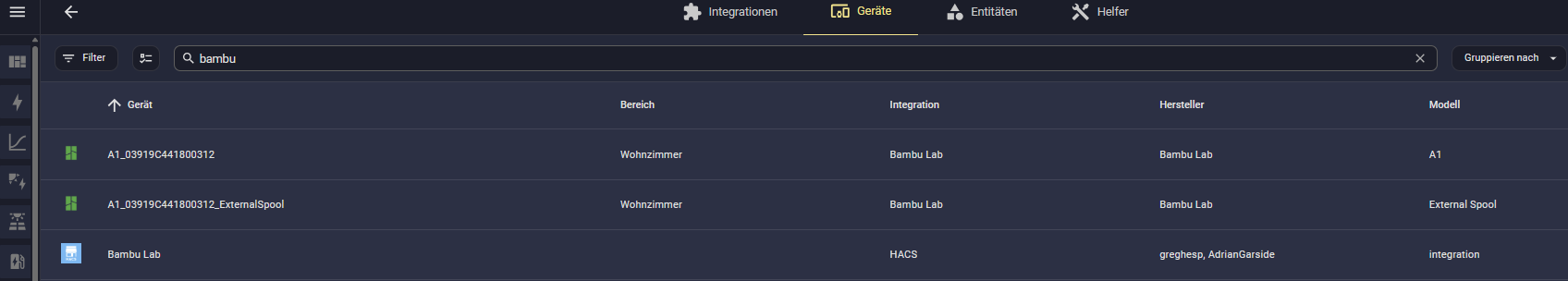

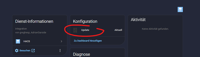

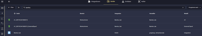

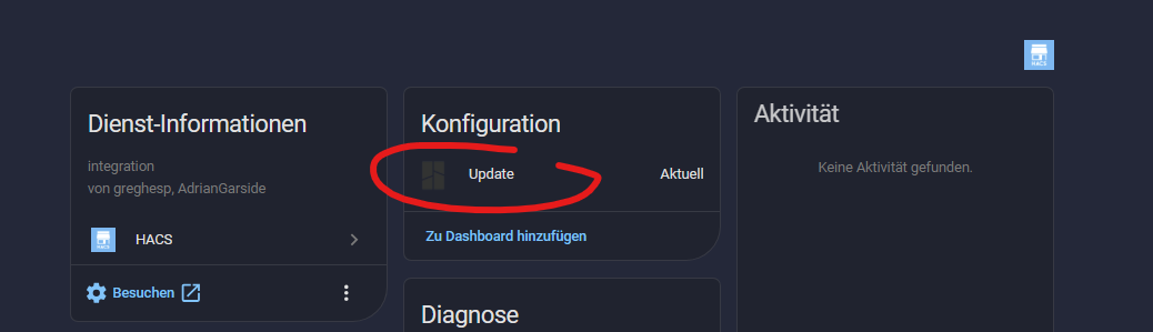

Mahlzeit, geht eigentlich ganz einfach. Wähle in den Einstellungen den Punkt Geräte&Dienste und dort dann unter Geräte nach der gewünschten Integration suchen. Einer der Punkte ist dann update oder HACS. Hier im Beispiel ist der es der letzte Eintrag in der Liste.
Den anklicken und du siehst die Update Schnittstelle.

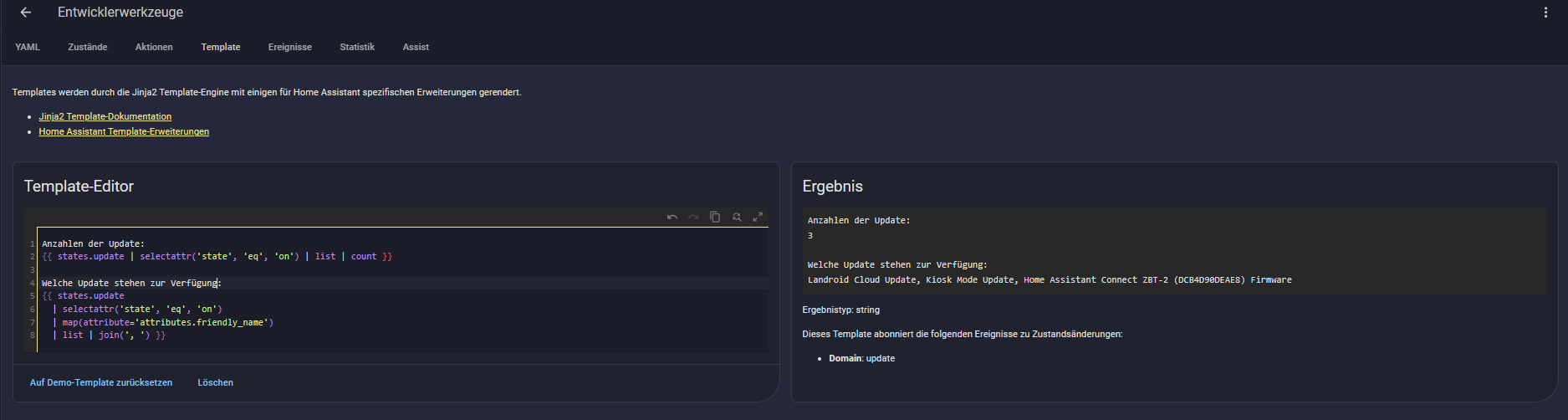

Ah ok, dann musst du nur die Domain update in HA abfragen, am besten mit einem Template-Helfer. Habe mal bei mir im Terminal getestet. Diesen Teil muss du dann jeweils im Template-Helfer hinterlegen.
Anzahlen der Update:
{{ states.update | selectattr('state', 'eq', 'on') | list | count }}
Welche Update zur Verfügung stehen:
{{ states.update
  | map(attribute='attributes.friendly_name')
  | list | join(', ')
EDIT: Ist mir gerade noch eingefallen, dass man die Templates auch direkt in einer Automatisierung anlegen könnte und so nicht zwigend die Helfer benötigt. Würde es aber über Template Helfer machen, weil du dann mit den Werten auch an anderer Stelle arbeiten kannst.

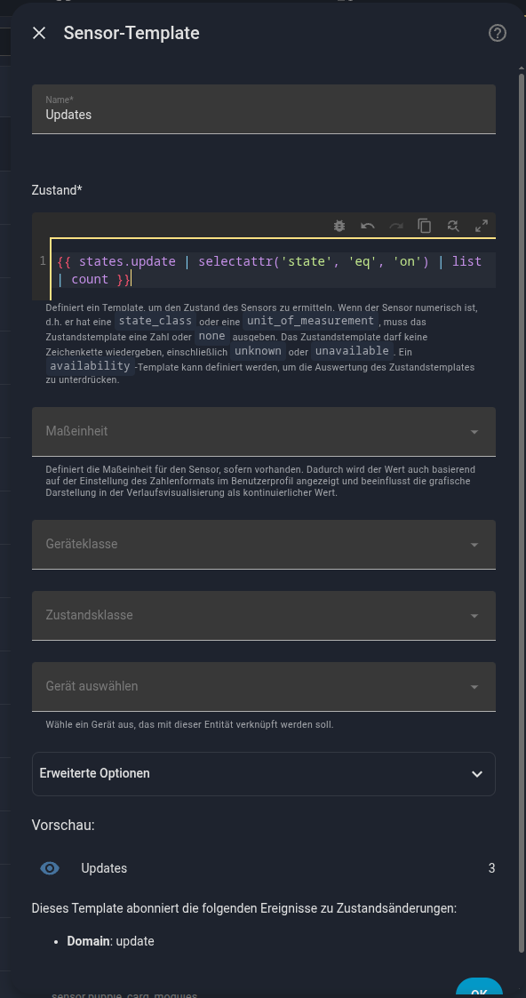

Welches Helfer-Template muss ich da nehmen?
Das geht auf jedenfall in die Richtung die ich mir Vorstelle :slight_smile:
Moin, Typ: Sensor
Ja genau wie @Stefan_HA schon schrieb, einfach eine Template Helfer „Sensor“ anlegen, Namen vergeben, template kopieren und eintragen, speichern und fertig. Die anderen Felder kannst du alle leer lassen.
Super vielen Dank. Funktioniert so wie ich es gerne hätte damit kann ich dann weiter arbeiten und ausprobieren.
