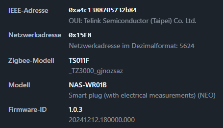

Welche Steckdosen sind es genau (Hersteller/Modell)?
hier ein Bild von der SteDo, hoffe das reicht
es sind nicht alle Steckdosen betroffen, mal die und dann mal jene, immer abwechselnd, hat auch nichts mit der Entfernung zum USB Stick zu tun, es setzen auch mal die gleich neben dem USB Stick aus, egal welche Firma.
