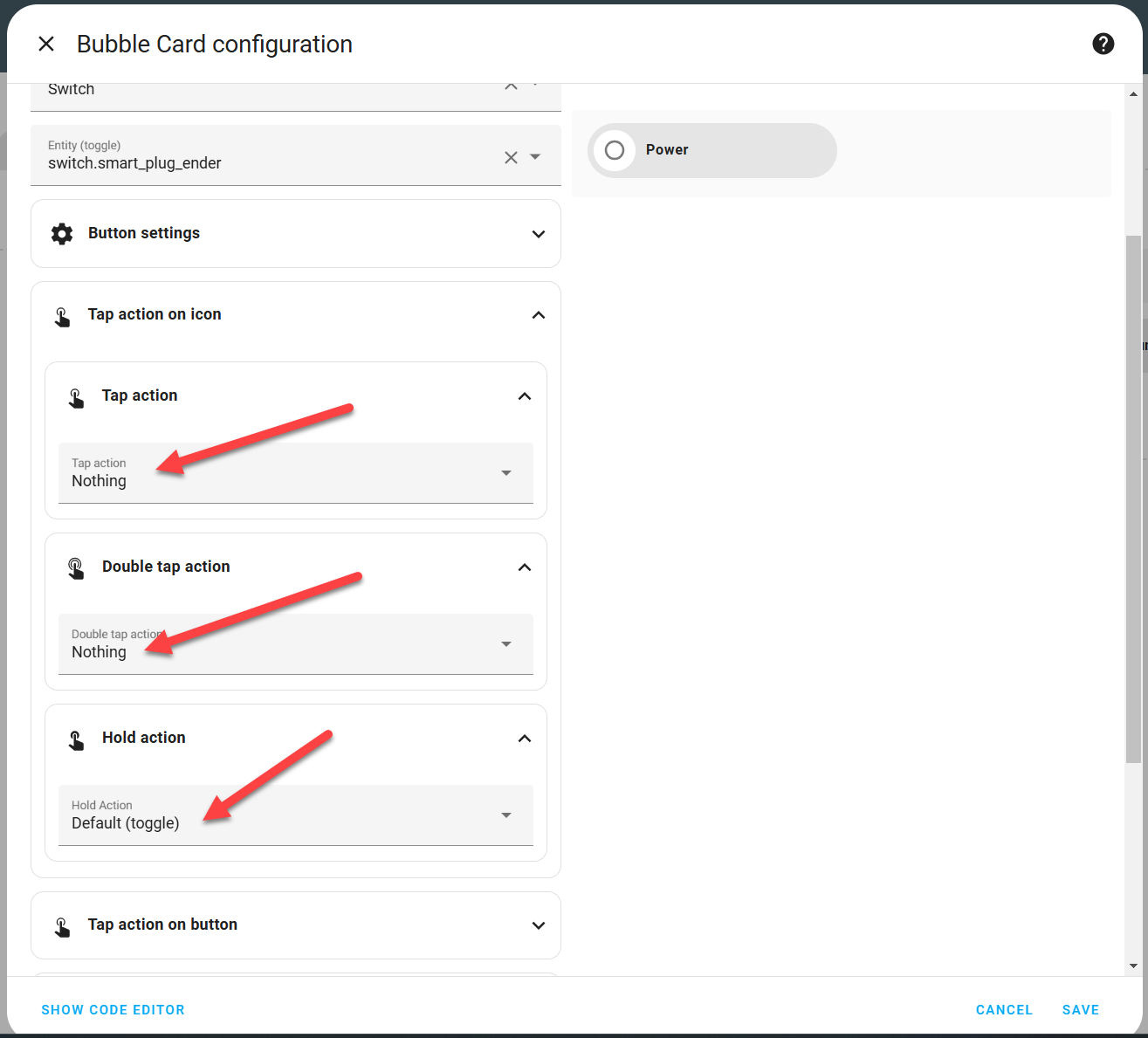

Ich nutze auch die Bubble Card Lösung in einer leichten Variation:
Antippen macht nix, zum betätigen muss man den Knopf gedrückt halten.

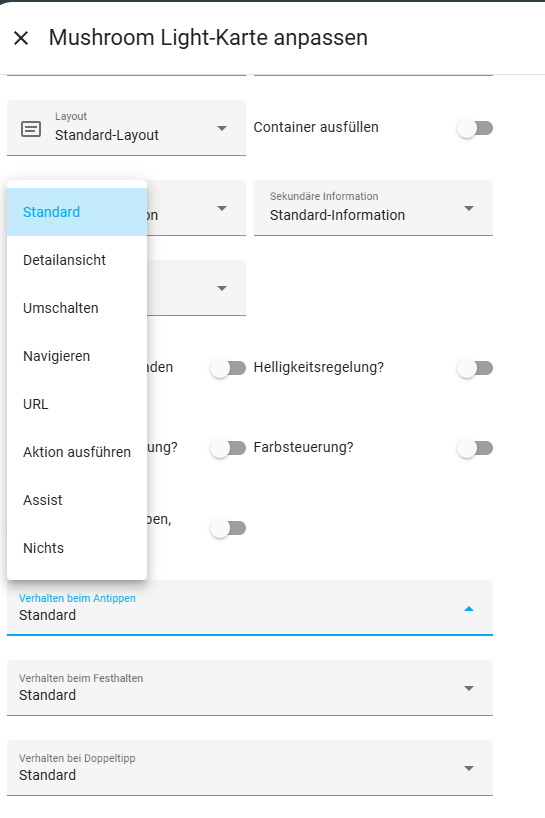

Auch eine gute Idee zur Umsetzung. Man kann das aber inzwischen auch mit normalen Button/Schalterkarten von HA umsetzen. Die haben die „hold“ Festhalteoption. Es ist nicht zwingend eine Custom-Card notwendig.
Habs gerade bei der Bubble card getestet. Funktioniert auch da :slight_smile:
