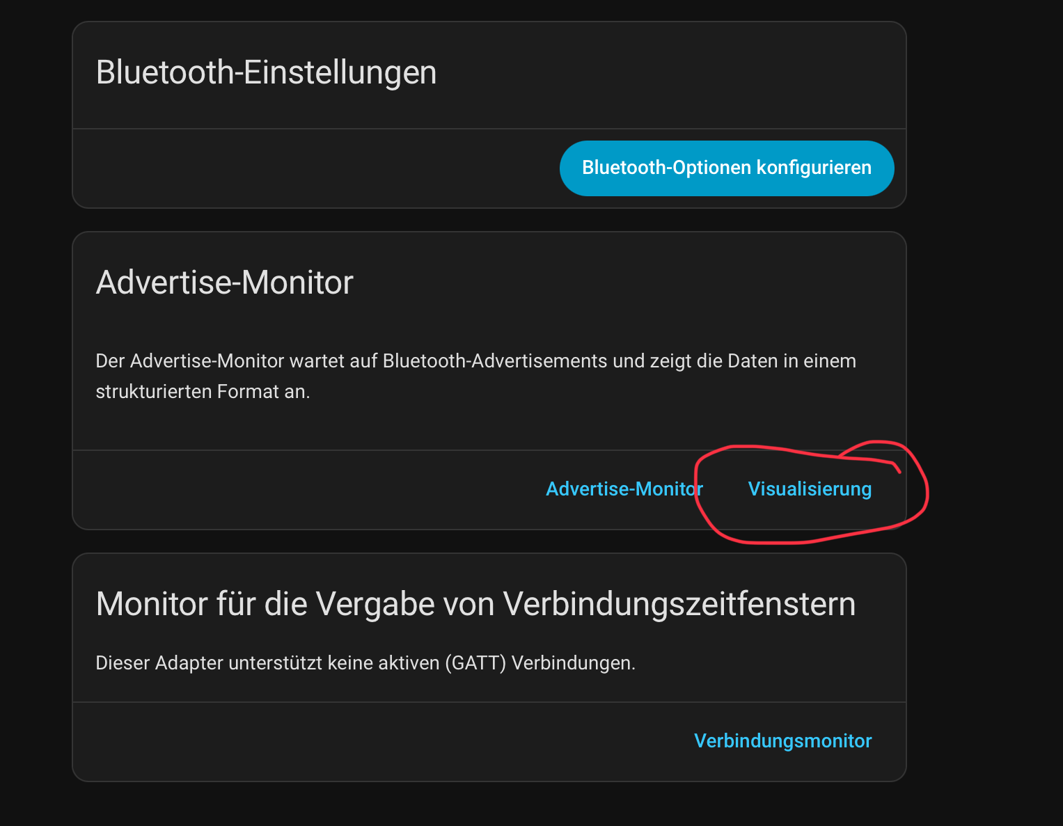

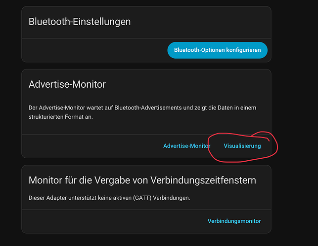

vielen Dank das hat mir geholfen, und wie mach ich das mit Bluethooth.
Funktion direkt in HA
Geräte => Bluetooth => Zahnrad =>
Dann auf das Gerät klicken

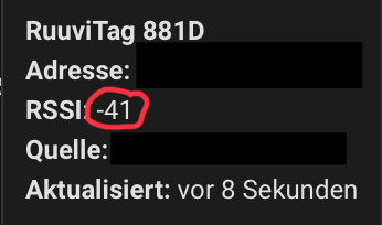

Schon wieder Danke, auch das hat geholfen, aber wie mache ich aus diesem Nummernsalat von mac-adressen (nehm ich mal an) für menschen lesbare Namen.
Wenn das BLU Gerät in HA eingebunden ist dann steht dort der Name den Du vergeben hast
Und in der Integration (z.B. BTHome) steht zusätzlich auch die Adresse :nerd_face:
