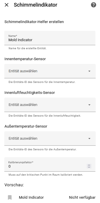

In diesem Video zeige ich dir Schritt für Schritt, wie du den Schimmel-Indikator (oder Mold Indikator) in Home Assistant optimal nutzen kannst, um Schimmelbildung in deinem Zuhause zu verhindern. Von den Grundlagen bis zur praktischen Anwendung im Live-System erhältst du alle Infos, die du brauchst, um deinen Wohnraum besser zu schützen!
Themen, die wir behandeln:
  • Wofür ist der Schimmelindikator nützlich?
  • Wie funktioniert der Mold Indikator?
  • Was brauchst du, um ihn einzurichten?
  • So berechnest du den Kalibrierungsfaktor.
  • Den Schimmelindikator in Home Assistant anlegen.
  • Einrichtung und praktische Tipps.
  • Beispiele aus einem echten System.

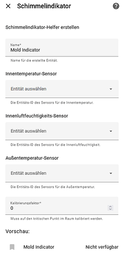

Was spricht denn gegen den Schimmel-Indikator, den Home Assistant bereitstellt?
EDIT: Lese gerade, dass du mit dem eingebauten Schwierigkeiten hattest. Welche?
der Kalibrierungsfaktor hat sich immer wieder geändert und dadurch haben sich natpürlich die Werte auch immer wieder geändert.
Ich hatte einfach ein paar Tage hintereinander die Außenwand gemessen und den Faktor neu errechnet und er wich leider immer sehr stark voneinander ab.
Was nicht wirklich zuverlässig ist.

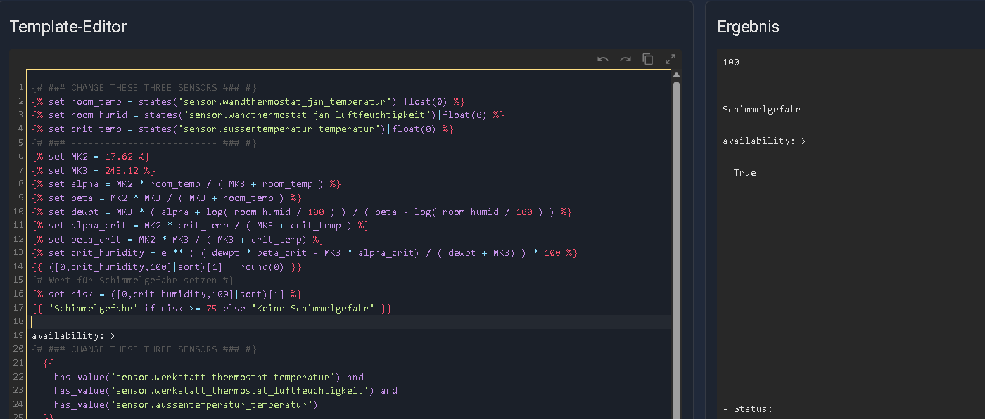

Sehr schönes Template. :slight_smile: Als ich das so gelesen hatte, musste ich an meine Außenwerkstatt denken. Da werde ich das einsetzen!
Habe mir das mal in den Template Editor gezogen. Du könntest noch den Punkt erweitern, ob denn nun Schimmelgefahr besteht, oder nicht, wenn du das Ergebnis auch als Text haben möchtest.
{% set risk = ([0,crit_humidity,100]|sort)[1] %}
{{ 'Schimmelgefahr' if risk >= 75 else 'Keine Schimmelgefahr' }}

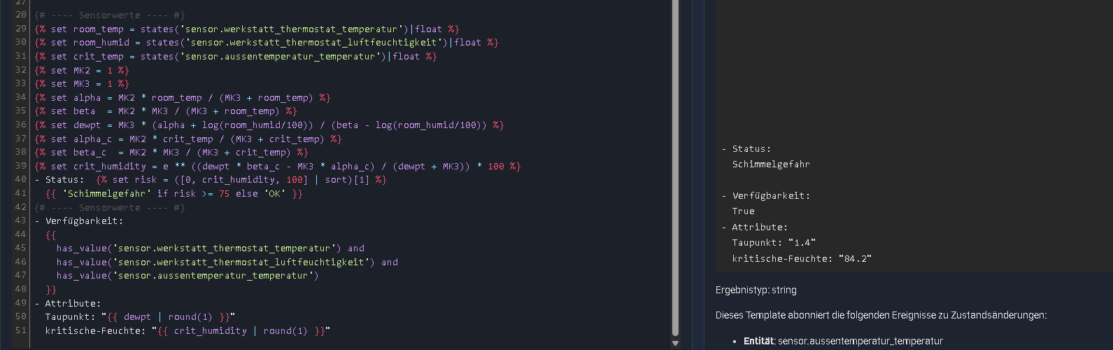

Ich habe natürlich wieder etwas herumgespielt. MK2 und MK3 habe ich auf 1 gesetzt um für mich einigermaßen realistische Werte zu erhalten. Müsste sonst auch erstmal wie du den Verlauf checken um MK2 und MK3 zu setzen.
{# ---- Sensorwerte ---- #}
{% set room_temp = states('sensor.werkstatt_thermostat_temperatur')|float %}
{% set room_humid = states('sensor.werkstatt_thermostat_luftfeuchtigkeit')|float %}
{% set crit_temp = states('sensor.aussentemperatur_temperatur')|float %}
{% set MK2 = 1 %}
{% set MK3 = 1 %}
{% set alpha = MK2 * room_temp / (MK3 + room_temp) %}
{% set beta  = MK2 * MK3 / (MK3 + room_temp) %}
{% set dewpt = MK3 * (alpha + log(room_humid/100)) / (beta - log(room_humid/100)) %}
{% set alpha_c = MK2 * crit_temp / (MK3 + crit_temp) %}
{% set beta_c  = MK2 * MK3 / (MK3 + crit_temp) %}
{% set crit_humidity = e ** ((dewpt * beta_c - MK3 * alpha_c) / (dewpt + MK3)) * 100 %}
- Status:  {% set risk = ([0, crit_humidity, 100] | sort)[1] %}
  {{ 'Schimmelgefahr' if risk >= 75 else 'keine Gefahr' }}
- Verfügbarkeit:
    has_value('sensor.werkstatt_thermostat_temperatur') and
    has_value('sensor.werkstatt_thermostat_luftfeuchtigkeit') and
    has_value('sensor.aussentemperatur_temperatur')
- Attribute:
  Taupunkt: "{{ dewpt | round(1) }}"
  kritische-Feuchte: "{{ crit_humidity | round(1) }}"
Sieht dann so aus:

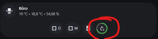

ich lasse mir das in der Bubblecard anzeigen, bin nicht der Fan von Schrift :wink:
Alles klar, ich dachte das sind deine ermittelten Werte. Danke für die Erklärung, dann ist mir das jetzt klar und wird wieder angepasst.
