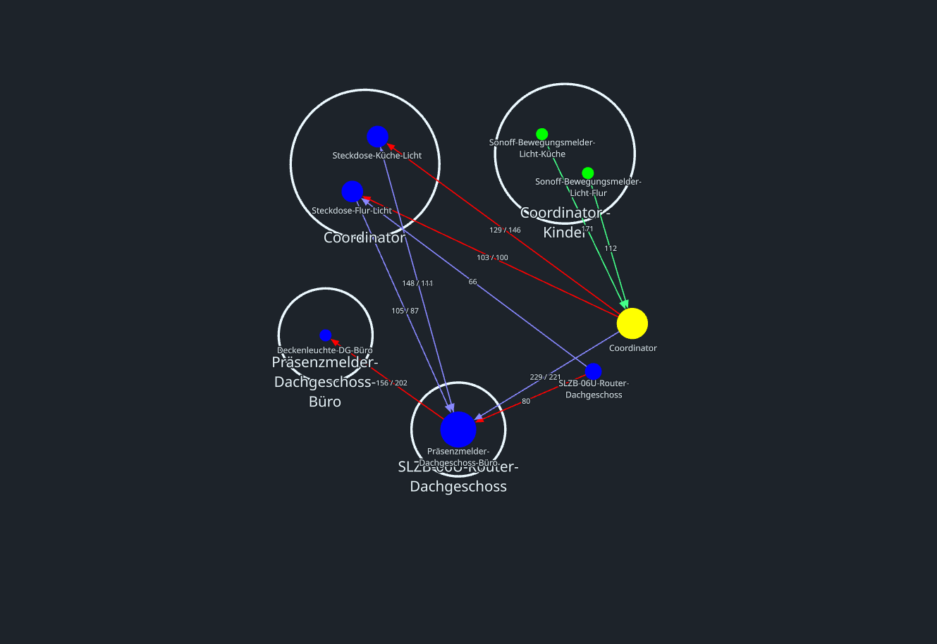

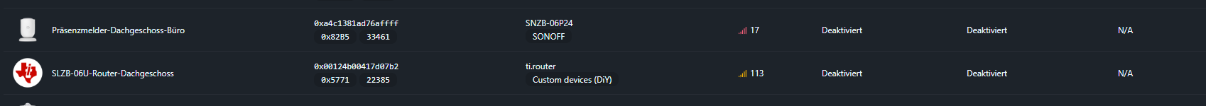

Ich habe im EG einen Koordinator und im Dachgeschoss einen Router. Beide im Netzwerk ersichtlich. Den Präsenzmelder habe ich am Router angemeldet der Luftlinie 3 m entfernt ist.
Trotzdem ist die Verbindungsanzeige unter Geräte sehr schlecht
Was macht ich falsch ?

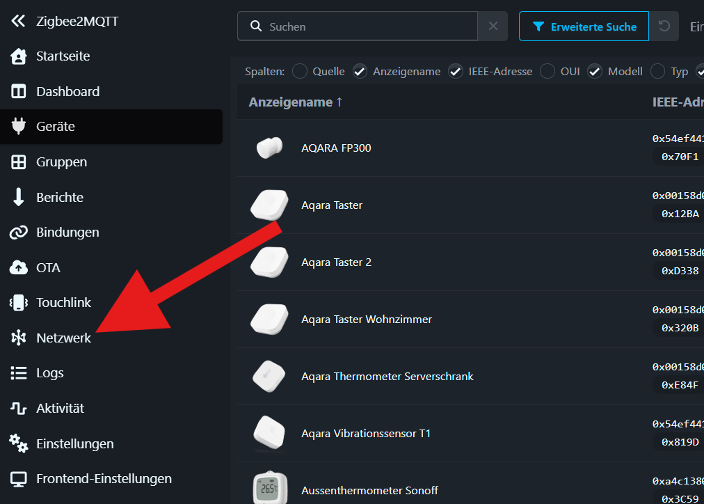

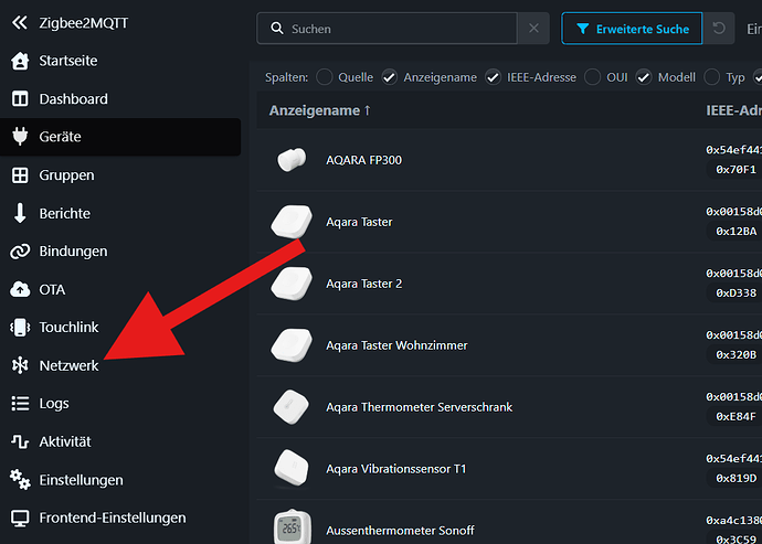

check doch mal in der Netzwerkkarte, ob der Melder sich wirklich mit dem Router in 3m Entfernung gepaart hat.
Und schau mal, welchen LQI der Router zum Koordinator hat. Wenn der schon schlecht ist, wird es im Dachgeschoss nicht besser werden.

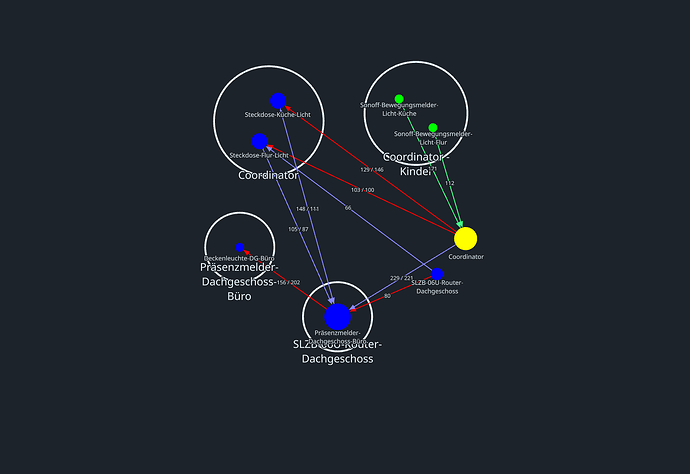

Beispiel:
Hm komisch der Coordinator hat keine direkte Verbindung zum Router ? Warum nicht? Muss ich das in den hubs selbst einstellen oder in Zigbee2Mqtt?

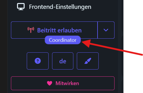

Evtl. neu paaren und dazu Coordinator auswählen.
