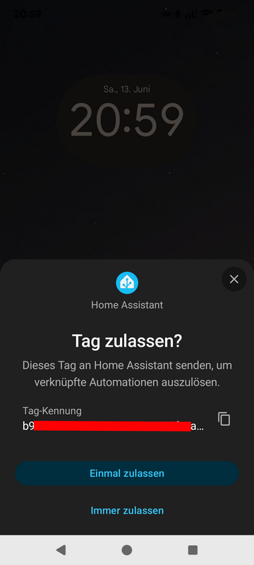

Seid Heute Morgen Probleme beim Scannen eines Tags mit Handy
Guten Morgen,
meine Frau wollte Heute morgen wie gewohnt eine Tag scannen um eine Automation aus zu lösen und hat sich dann bei mir beschwert das es nicht mehr funktioniert . Ok ich bin dem mal nachgegangen und habe dabei gesehen wenn der Tag mit dem Handy gescannt wird erscheint im Display eine Seesicherheits Abfrage es wurde der Tag …………gescannt ob ich das einmalig mit Homassistant erlauben möchte und wenn ich das bestätige wird die Automation ausgelöst . Was ist nun das schon wieder ??? Gestern war alles noch in Ordnung .

@Dieter23856 Das hatte ich gerade auch. Das ist ein neues Verhalten der Companion-App. Du wirst gefragt, ob du es EINMAL oder aber IMMER erlauben möchtest.
Ich habe es beim ersten Mal nur einmal erlaubt und wurde prompt beim zweiten Mal wieder gefragt. Jetzt ist es dauerhaft erlaubt und alles läuft wieder rund.
Wenn du mehrere Handys hast, musst du es auf jedem erlauben.
Danke für die Antwort aber das mit dem immer erlauben ist mir noch gar nicht aufgefallen wo soll das denn stehen ?
Du scanst den Tag und dann poppt in meinen Phone ein Dialog auf. Dort kann man die beiden Optionen auswählen. Der erste ist EINMAL erlauben und der zweite ist nicht etwa verbieten, sonder IMMER erlauben. Dieser Dialog kommt immer wieder, wenn du den Tag nur einmal erlaubst.
Nachtrag: Ich habe noch ein Foto für dich :grin: Wenn du die 2. Option bei dir nicht siehst, dann schiebe den eingeblendeten Dialog etwas nach oben, dann erscheint er.
Ok Dankeschön .Jetzt habe ich die Auswahl auch entdeckt die wurde durch die Task-leiste des Handys fast ganz verdeckt so das man soeben den Auswahl punkt nach oben verschieben konnte und dann anklicken .

Danke für deinen Hinweis. Ich hatte das gleiche Verhalten bin aber nicht auf das hochschieben gekommen. Gleich sichtbar wäre die schönere Lösung gewesen. :wink:
