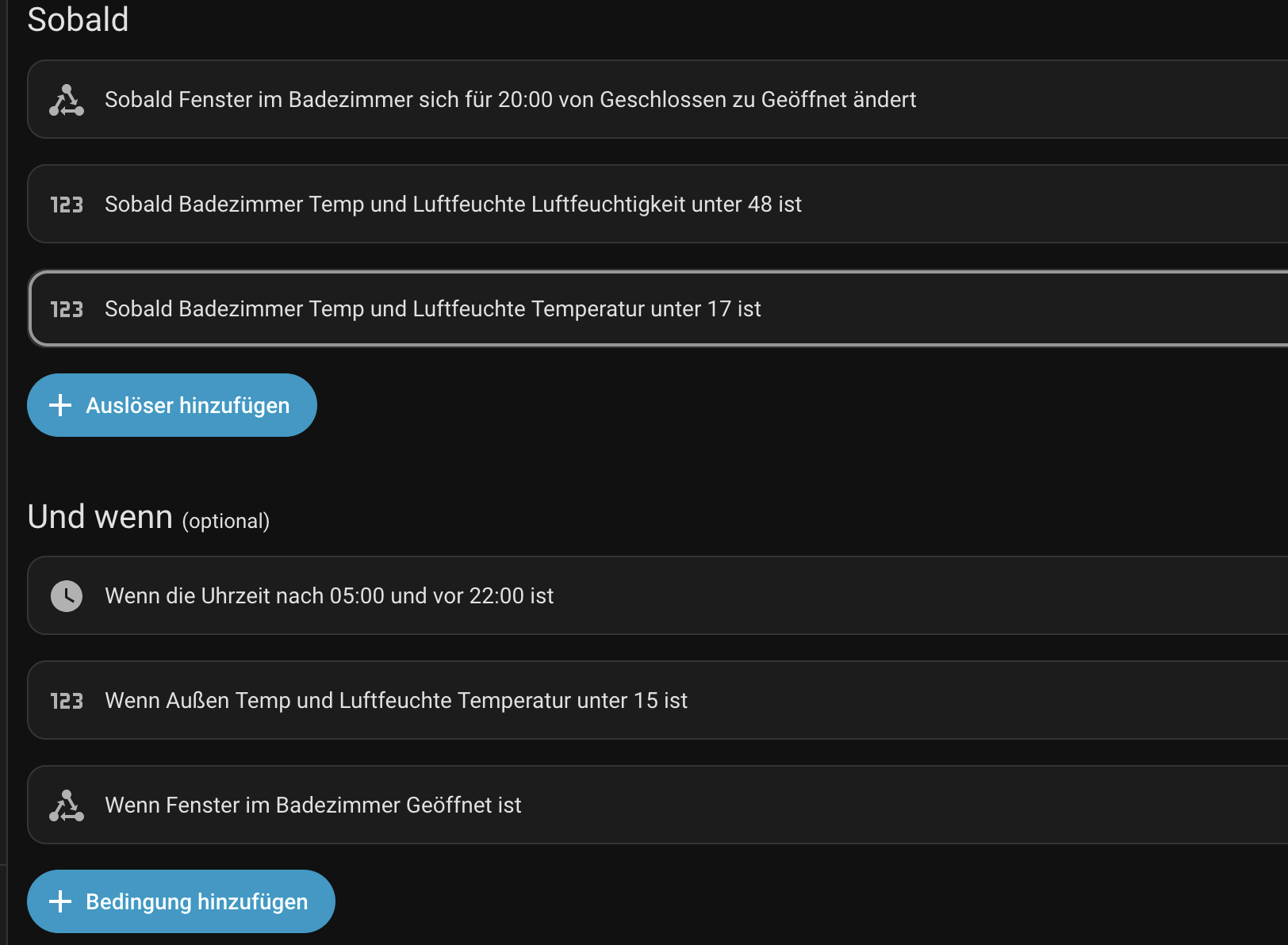

Seit 3 Tagen funktionieren auf ein mal die Fenster Automationen nicht mehr
Hallo Leute, wie im Titel schon steht sind die Automationen für Fenster auf ein mal ohne Funktion.
Die Sensoren wie Fensterkontakt und Temperatur / Luftfeuchte die mit eingebunden sind funktionieren. Es betrifft auch nur die Fenster. Alle anderen Automationen funktionieren.
Es fing mit der Version 2025.12.5 an. Auch die 2026.1.1 hat daran nichts geändert.
Hier mal eine Automation
alias: Fenster Badezimmer Überwachung
description: ""
  - trigger: state
    entity_id:
      - binary_sensor.fenster_badezimmer_contact
    to:
      - "on"
    for:
      hours: 0
      minutes: 20
      seconds: 0
    from:
      - "off"
  - trigger: numeric_state
    entity_id:
      - sensor.badezimmer_temp_und_luftfeuchte_luftfeuchtigkeit
    below: 48
    entity_id:
      - sensor.badezimmer_temp_und_luftfeuchte_temperatur
    below: 17
conditions:
  - condition: time
    after: "05:00:00"
    before: "22:00:00"
  - condition: numeric_state
    entity_id: sensor.aussen_temp_und_luftfeuchte_temperatur
    below: 15
  - condition: state
    entity_id: binary_sensor.fenster_badezimmer_contact
    for:
      hours: 0
      minutes: 0
      seconds: 0
    state: "on"
  - choose:
      - conditions:
          - condition: state
            state: "on"
            for:
              hours: 0
              minutes: 20
              seconds: 0
        sequence:
          - action: notify.mobile_app_iphone_16_pro_von_jens
            metadata: {}
              message: Dein Fenster im Badezimmer ist schon 20 Minuten geöffnet!
              title: Badezimmer Fenster
          - action: notify.send_message
            metadata: {}
            target:
              entity_id: notify.uberall_durchsagen
      - conditions:
            entity_id: sensor.badezimmer_temp_und_luftfeuchte_luftfeuchtigkeit
            below: 48
        sequence:
            metadata: {}
              message: >-
                Die Luftfeuchtigkeit im Badezimmer ist unter 48%. Du kannst das
                Fenster wieder schließen!
            metadata: {}
              message: >-
                Die Luftfeuchtigkeit im Badezimmer ist unter 48%, du kannst das
            target:
      - conditions:
            entity_id: sensor.badezimmer_temp_und_luftfeuchte_temperatur
            below: 17
        sequence:
            metadata: {}
              message: >-
                Die Temperatur im Badezimmer ist unter 17 Grad gefallen. Du
                solltest das Fenster schließen!
            metadata: {}
              message: >-
                Die Temperatur im Badezimmer ist unter 17 Grad fallen, du
            target:
mode: single

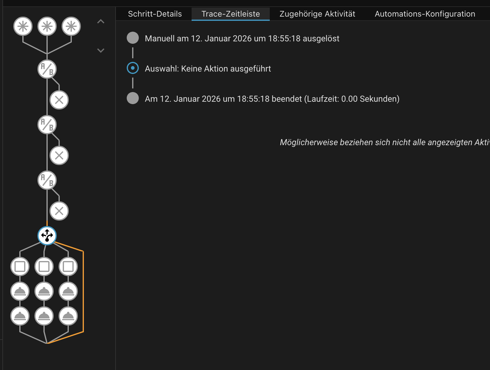

Was sagt denn die Trace-Timeline der Automation?
Edit: bei der Außentemperatur hast du verschiedene Werte.
so richtig verstehe ich das mit dem Trace nicht. Irgendwas scheint aber nicht zu stimmen da keine Aktion ausgeführt wird.
Da hat kein Trigger ausgelöst, vermutlich hast du manuell ausgelöst.
ja richtig um zu testen ob es funktioniert. Die Automation funktioniert nicht.
Nur die einzelnen Aktionen wenn ich sie Ausführe funktionieren.
Hattest du das gelesen?
Hi, ich glaube seit 2025.12 wurde was mit den for verändert. Das heißt funktioniert nur noch, wenn exakt dieser Trigger die Automation gestartet hat. Da du aber mehrere Trigger verwendest musst du jetzt mit eindeutigen IDs arbeiten, so mein Gedankengang.
Wenn du manuell auslöst, werden Trigger und Conditions nicht berücksichtigt.
ja, das eine ist Innentemperatur, das andere Außentemperatur
wie meinst du das mit manuell? Soll doch nicht manuell ausgelöst werden, oder habe ich was überlesen?

ich hatte die Automation manuell ausgelöst um zu testen. Da mir irgendwas komisch vorkam da keine Meldungen mehr kamen.. Teste ich , danke.
Manuell auslösen geht dabei halt nicht.
