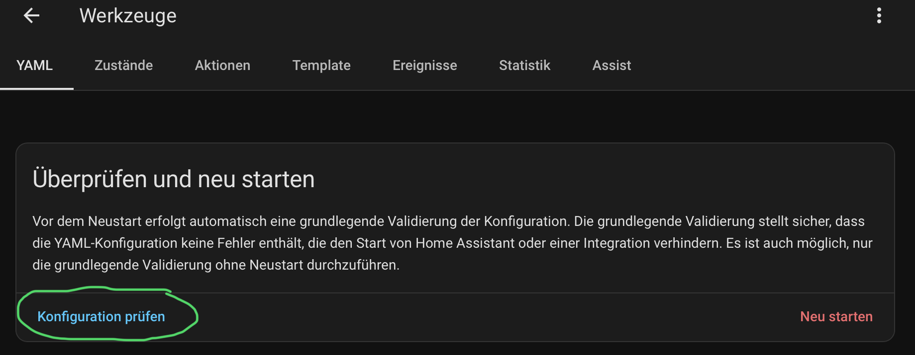

Und normalerweise sollte die Überprüfung => Vor dem eigentlichen Neustart <= :wink: auch eine Fehlermeldung ausspucken
Mit einer fehlerhaften Yaml kann man das ganze System auch zerschießen, also wichtig: Konfiguration überprüfen :victory_hand:

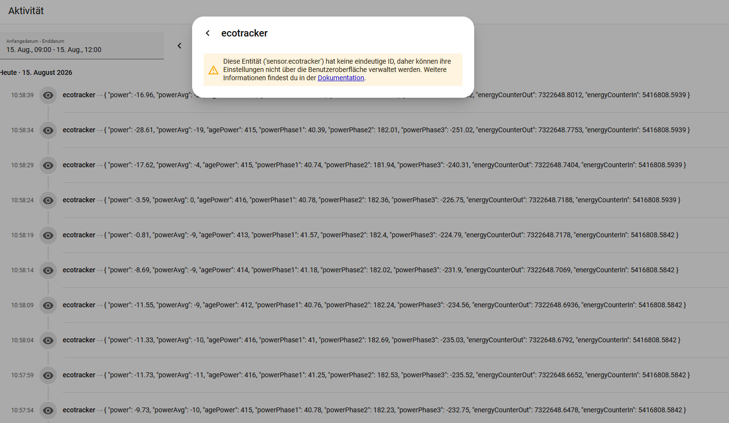

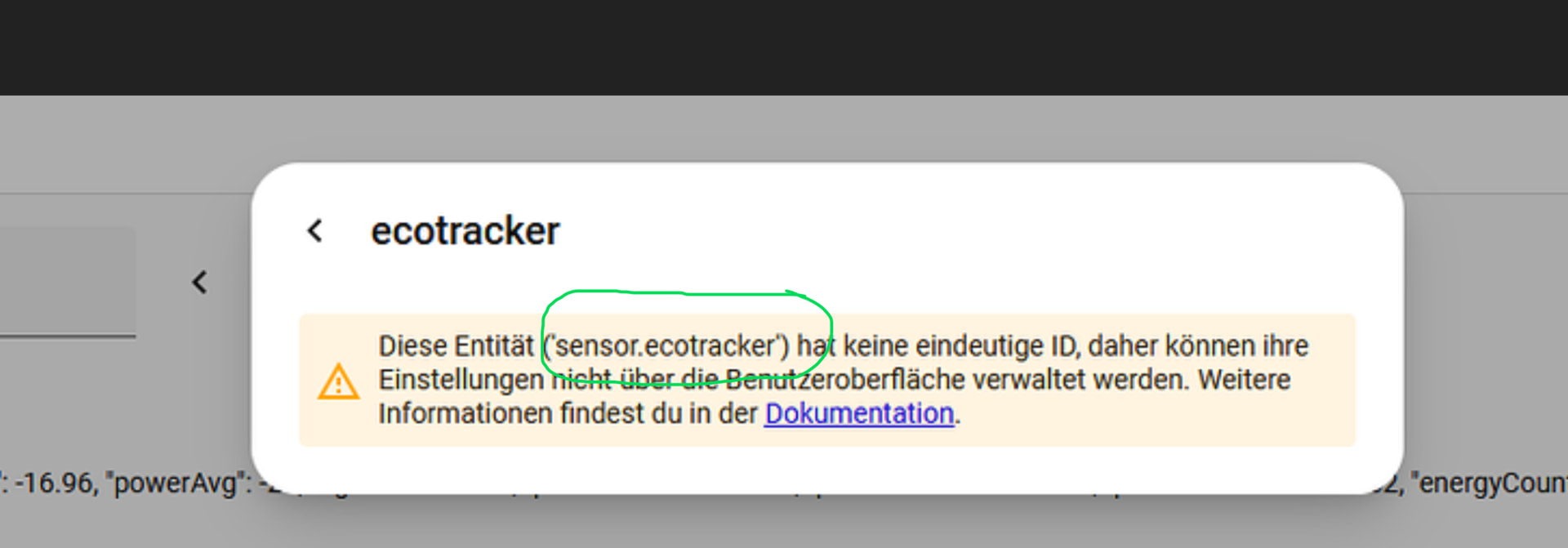

Hallo ich kann die ID nicht direkt auslesen über das Zahnrad, da kommt eine Fehlermeldung
Die ID´s vom Eco Tracker kann ich nicht auslesen, siehe Bild.
Wenn ich es so herein kopiere wie aus deinem Beispiel wird weiterhin der Eco Tracker aufgezeichnet.
Hier steht sie doch direkt:
Ich habe Dein Bespiel in die Yaml kopiert, aber es wird weiter aufgezeichnet in den Aktivitäten wie auf dem Bild im Hintergrund.

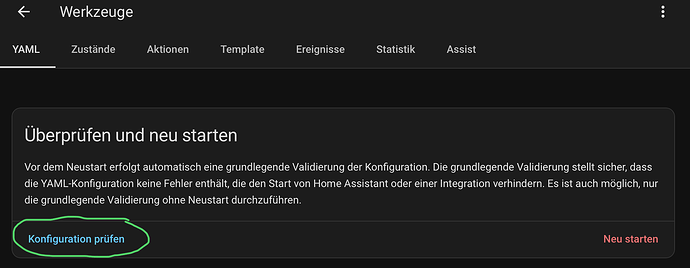

Ich habe die Konfig überprüft vor dem Neustart.

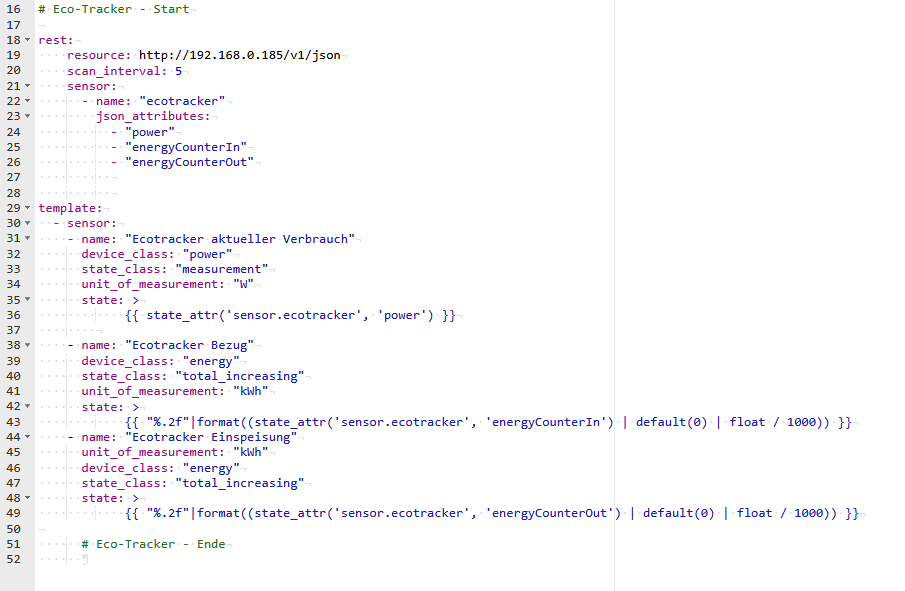

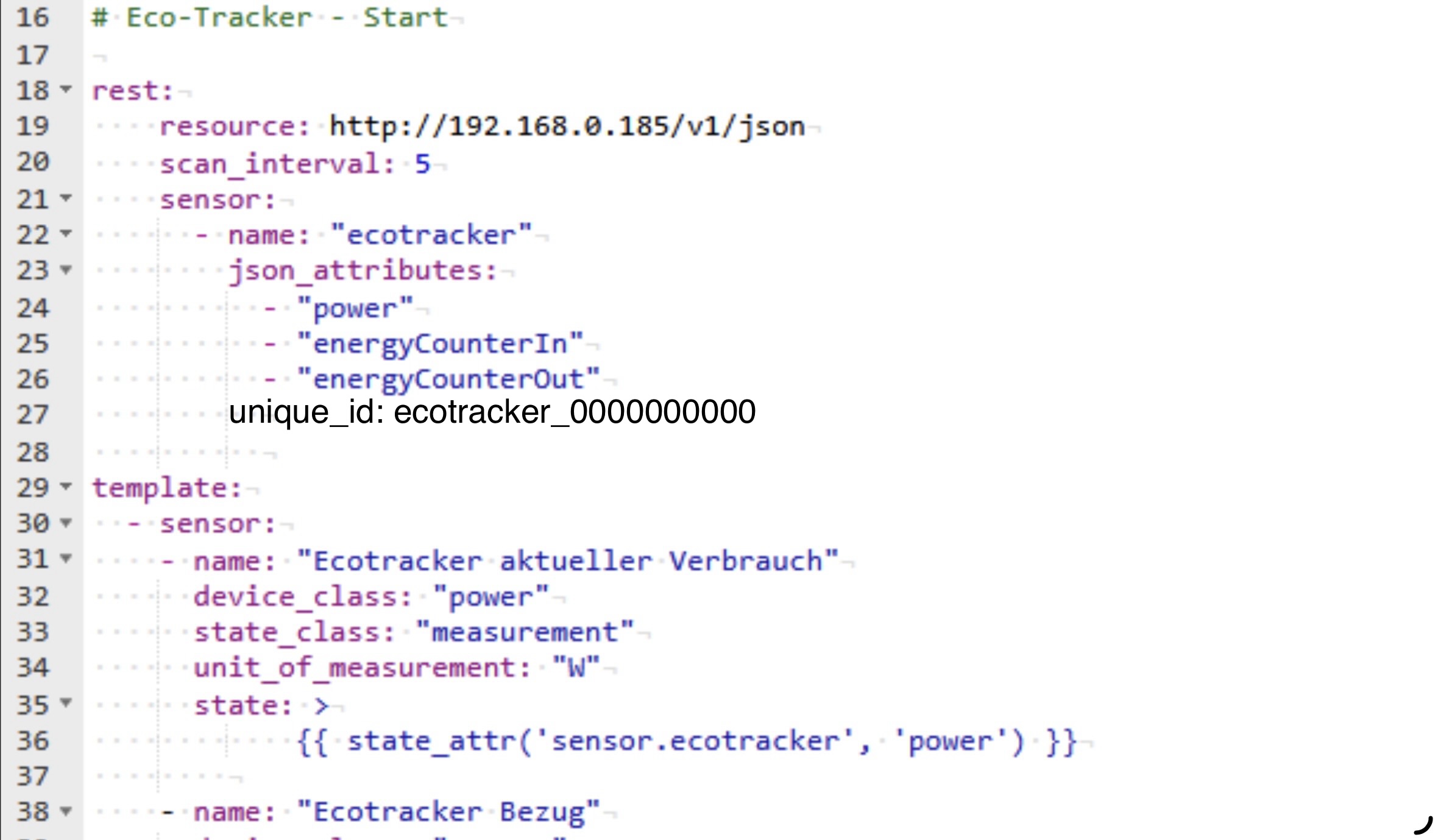

PS YAML meines Eco-Trackers siehe Bild
Ich habe keinen ecotracker
Hast du diese über REST-Sensor und Templates eingerichtet?
Dann hast du dort die Namen (Entitäten) vergeben
Einfach mal in den Enwicklerwerkzeugen unter Zuständen Filtern nach „ecotracker“
Siehe das Bild über Dir
Das sollte eigentlich reichen
logbook:
  exclude:
    entities:
      - sensor.ecotracker

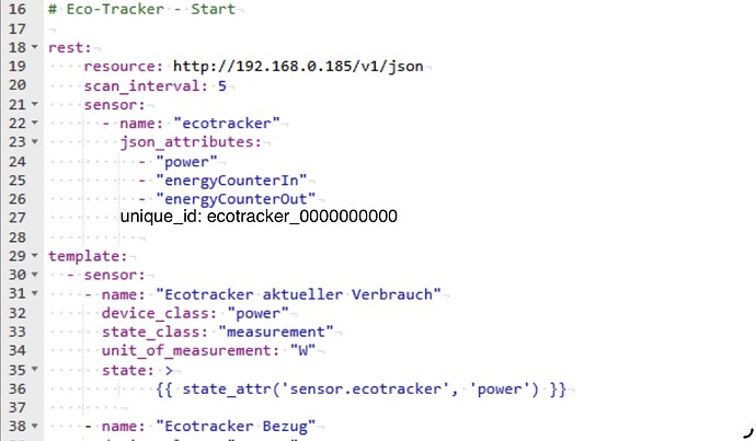

Kleiner Tipp
In der Yaml zusätzlich noch eine „unique_id:“ mit angeben (immer klein ohne wilde Sonderzeichen und immer eineindeutig => nur ein Mal verwenden)
Gleiche Einrückung wie name
Dann kannst du ihn in der Oberfläche in HA abändern (das Zahnrad funktioniert dann)
Gleiches funktioniert auch bei den Template Sensoren, natürlich mit einer neuen „unique_id:“
