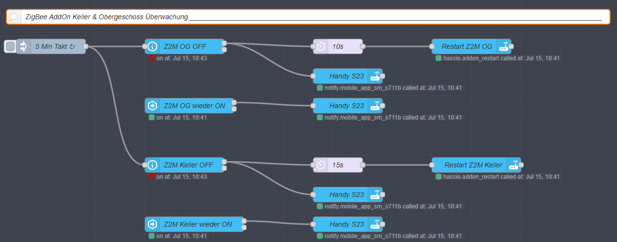

In Node-RED habe ich mir für meine beiden Z2M-Addons etwas dafür „gebastelt“.
  • Der Zustand wird alle 5Min. abgefragt.
  • Wenn eines oder beide offline sind, wird das entsprechende Addon neu gestartet.
  • Für die jeweiligen Zustände werden Benachrichtigungen an mein Handy gesendet.
  • Das Timing kann noch nach unten angepasst werden, sollte aber nicht zu knapp sein, da Z2M etwas Zeit zum Starten braucht und dem Watchdog die Chance gegeben werden, das Addon selbstständig neu zu starten.
