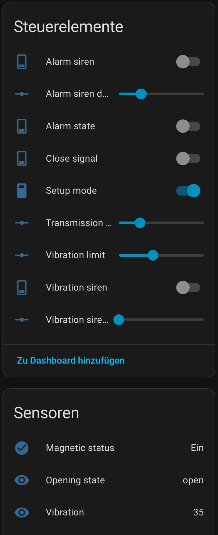

• Der Piepton beim Öffnen der Fenstertür ist kein Alarm, sondern ein Signal dafür, dass eine Erschütterung erkannt wurde.
Im Setup gibt es die Einstellung „Vibration Limit“. Diese bitte auf 100 stellen, dann sollte das Piepen nicht mehr auftreten.
Das Limit gibt an, ab welcher Erschütterungsstärke eine Vibration erkannt wird.
Bei manchen Fenstern können beim Öffnen oder Schließen dennoch Erschütterungen entstehen, die auch über dieser Schwelle liegen.
Wir werden daher demnächst ein Software-/Firmware-Update veröffentlichen, mit dem sich das Signal vollständig deaktivieren lässt – unabhängig davon, ob eine Erschütterung erkannt wird oder nicht.

Das mit der Vibration und Limit hatte ich schon verstanden - war ja auch im Video eingehend thematisiert.
  • Hatte allerdings gedacht das der Schalter Vibrationsalarm dann auch dafür da ist, dass der Alarm ausgeschaltet wird?
  • Warum soll ich den Setup Modus nur am Modul aktivieren können? Sobald ich die Türe öffne ist er doch wach und ich kann Setups einstellen (hatte ich auch so verifiziert)?
  • Der Magnet ist korrekt erkannt und auch im Video zu sehen wie er öffnet und schliesst. Auch das Thema 2 Sekunden Verzögerung wurde im Video angesprochen und dessen bin ich mir bewusst was die Statis des Türgriffes betrifft. Trotzdem wird dieser bei mir mittlerweile nicht mehr erkannt, wenn die Tür zu ist und ich nur den Türgriff drehe - ist dies das richtige Verhalten? Wenn die Tür geöffnet ist werden auch die Statis des Griffes richtig übermittelt!
