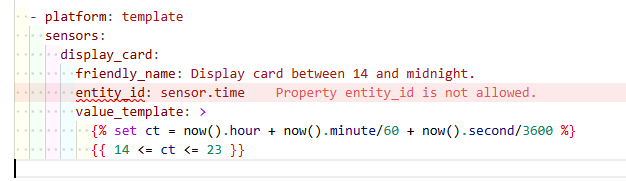

Sensor eintrag passt im Editor aber Studio code Server meckert
abend
warum meckert Studio Code Server rum ? im Editor passt alles
danke
Da der Studio Code Server den Kontext besser versteht und der File Editor nur die YAML Formatierung checkt.
Und die Einrückung stimmen, aber entity_id hat da nichts zu suchen.

.........aber entity_id hat da nichts zu suchen.
das heisst ?

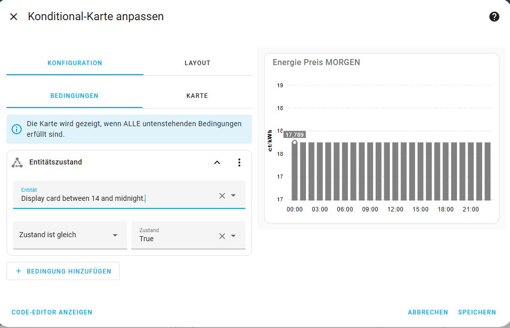

das diese Karte aus und eingeblendet wird

Ja das sollte dann funktionieren. Zuerst muss du aber den Sensor umbenennen!
type: conditional
conditions:
  - entity: sensor.display_card
    state: "True"
Dein Sensor heißt aber display_card_between_14_and_midnight. Dann funktioniert die Card natürlich nicht. Ich würden den Sensor Name auf Display Card anpassen.
