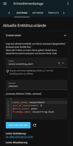

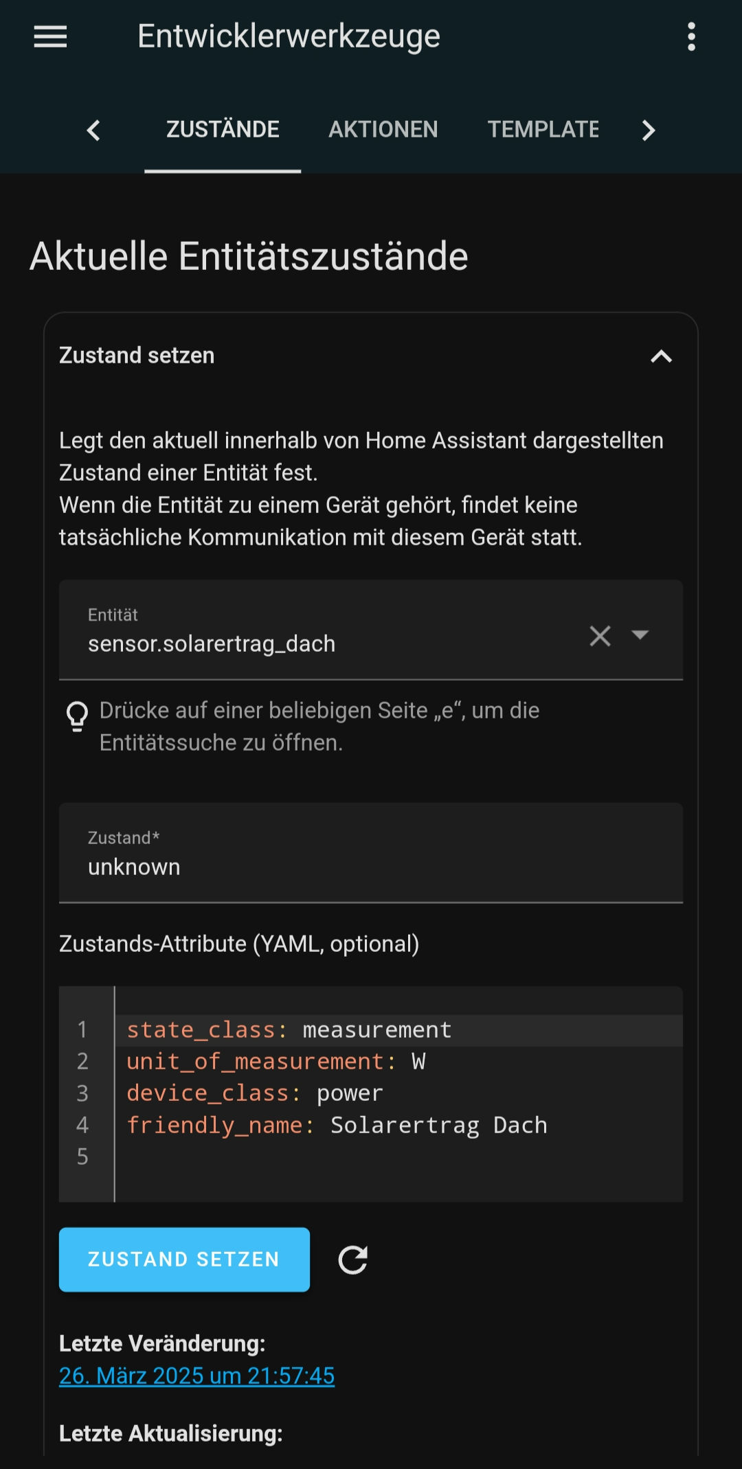

Was wird denn ausgegeben in den Entwicklerwerkzeuge Template?
In welche yaml packst du das template hinein? Configuration oder sensor .yaml?
Das wird ausgegeben.
Über die grafische Oberfläche habe ich Helfer - Template - Sensor gewählt.
