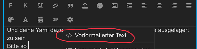

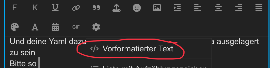

Code bitte immer über die Codefunktion „</>“ im Editor einfügen.

Und deine Yaml dazu, nicht nur der Ausschnitt, scheint ja ausgelagert zu sein
Bitte so hier einfügen

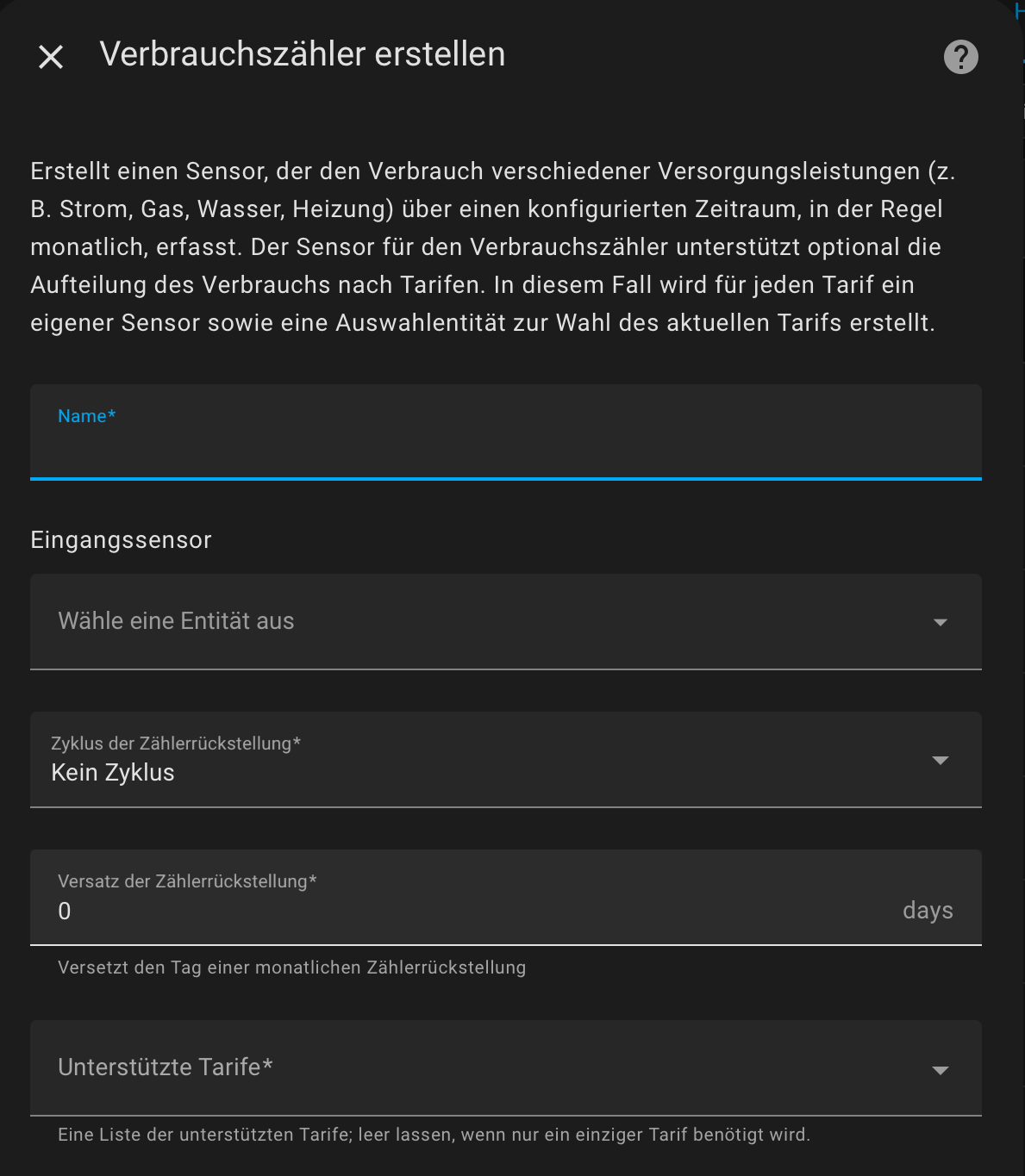

Dann erstelle noch jeweils einen Helfer
Zum Hintergrund: Du hast Sensoren angelegt und früher musste man zusätzlich noch „utility_meter“ in der Yaml anlegen damit sie im Energie Board erscheinen. Heute geht das bequem mit dem Helfer :v:
Funktioniert auch nicht.
