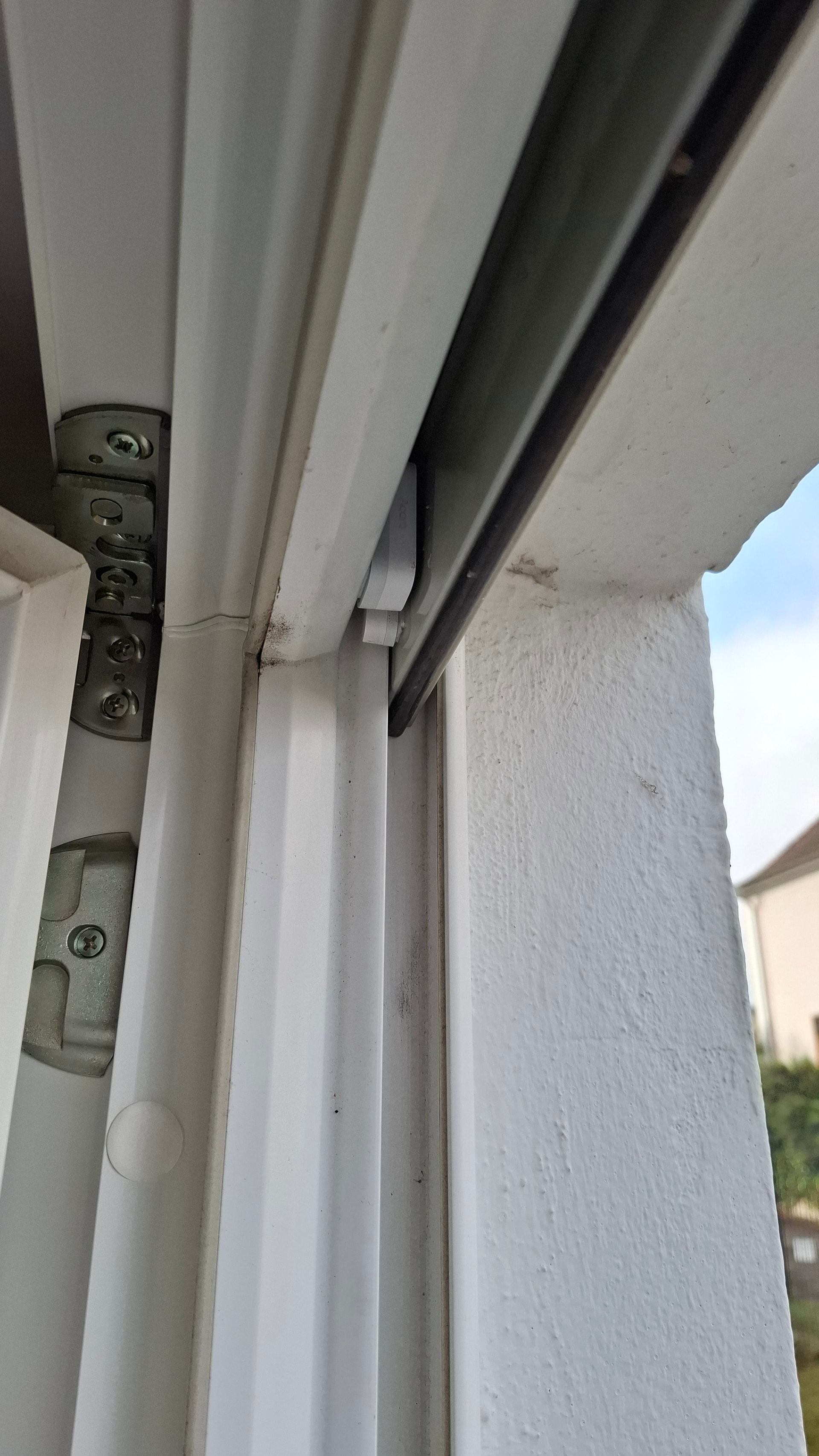

Ich hab einen Aqarasensor am Rollladen. Bei geöffnetem Rollladen ist der Sensor geschlossen und bei geschlossenem Laden offen. Der Sensor sitzt oben links und der Magnet fährt an der unteren Rollladenleiste mit.
Kann morgen gerne ein Foto machen?!
