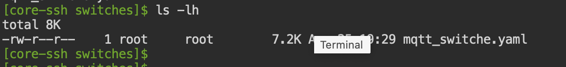

Das sind die Berechtigungen. Ist musste leider ein Bildschirmfoto machen, da ich den Text im Terminal nicht über Safari markieren konnte.
Die Datei gehört dem „root“, der Rest hat Leserechte, was richtig erscheint.
