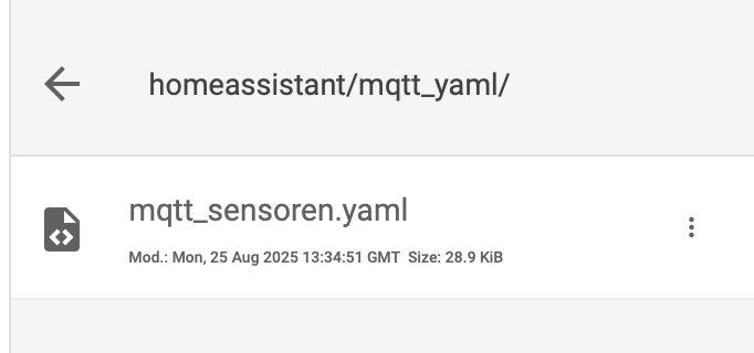

Das ist nicht ein Bestandteil eins „sensor:“
Du müsstest also „mqtt:“ auslagern :wink:
Edit: Erklärung HA MQTT
am Beispiel deines „mqtt:“

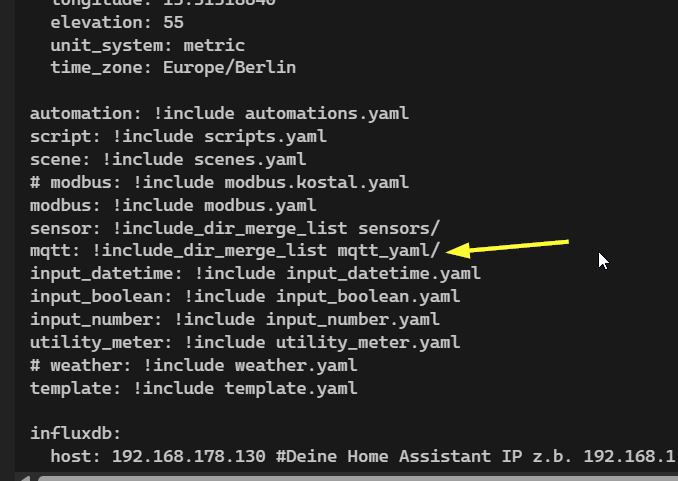

in deiner configuration.yaml muss dieses eingefügt werden
mqtt: !include_dir_merge_list mqtt_yaml/

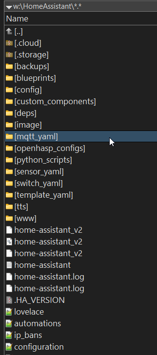

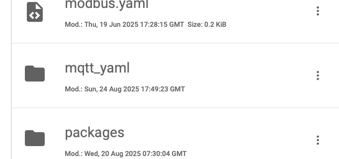

dann musst du (in meinem Beispiel) einen Ordner mit dem Namen „mqtt_yaml“ anlegen

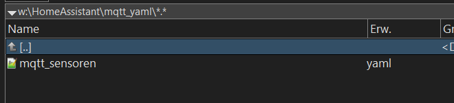

In diesem Ordner musst Du ein File anlegen mit der Endung „.yaml“
Egal was davor steht xxxxx.yaml (wichtig ist die Endung"
in dieses File steht dann (aus deinem Beispiel)

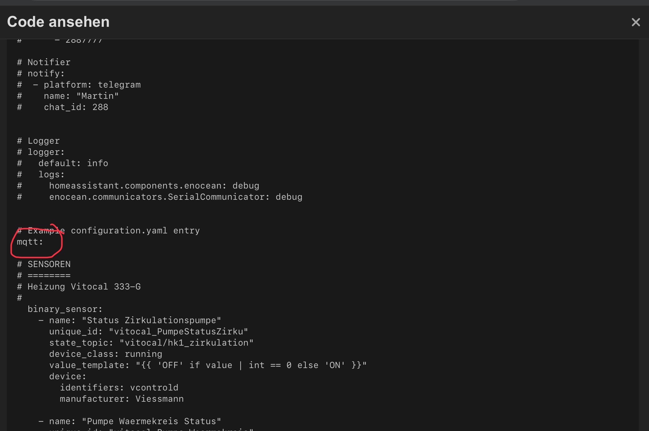

lediglich die Zeile „mqtt:“ wurde „aus kommentiert“
# Example configuration.yaml entry
# mqtt: das wird deaktiviert da es ausgelagert wurde

alle Files in diesem Ordner mit der Endung „.yaml“ werden von HA beachtet und angewendet

Du hast „sensor:“ ausgelagert => dort werden alle Typ sensor verlinkt
Für „mqtt:“ musst Du es extra machen
Wie auch für „template:“ oder viele andere Typen

Dein Block steht alles in
Also wäre das mit der Ausgelagerten „mqtt:“ erledigt
Also bis zum Schluss :hugs:

Ich habe nun das Verzeichnis mqtt_yaml mit der Datei mqtt_sensoren.yaml angelegt.
In dieser Datei habe ich alles unterhalb von mqtt eingefügt und aus der configuration yaml entfernt.
Configuration.yaml

sensor: !include_dir_merge_list sensors/

Als Test habe ich in der
mqtt_sensoren.yaml
als ersten Eintrag mqtt: eingefügt. Das funktioniert leider auch nicht.

das sieht richtig aus:
der Inhalt dieses Files sieht auch gut aus
ist das auch vorhanden in deiner Ordnerstruktur?
also so?
und darin

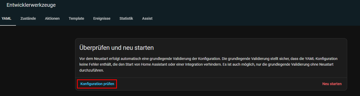

wichtig ist natürlich das testen der Config in HA:
und natürlich dann komplett neu starten
Habe ich alles gemacht:
configuration.yaml
Prüfen und Neustarten auch gemacht.
Sehr merkwürdig

# mqtt: !include_dir_merge_list mqtt_yaml/
mqtt: !include mqtt.yaml
input_datetime: !include input_datetime.yaml
input_boolean: !include input_boolean.yaml
input_number: !include input_number.yaml
utility_meter: !include utility_meter.yaml
# weather: !include weather.yaml
template: !include template.yaml
influxdb:
  host: 192.168.178.130 #Deine Home Assistant IP z.b. 192.168.1.10
  port: 8086
  database: homeassistant
  username: homeassistant
  password: homeassistant
  ssl: false
  verify_ssl: false
  max_retries: 3
  default_measurement: state
  tags:
    instance: prod
    source: hass
# Battery Notes
battery_notes:
# Logger
# logger:
#   default: info
#   logs:
#     homeassistant.components.enocean: debug
#     enocean.communicators.SerialCommunicator: debug
mqtt.yaml
# SENSOREN
# Heizung Vitocal 333-G
  binary_sensor:
    - name: "Status Zirkulationspumpe"
      unique_id: "vitocal_PumpeStatusZirku"
      state_topic: "vitocal/hk1_zirkulation"
      device_class: running
      value_template: "{{ 'OFF' if value | int == 0 else 'ON' }}"
      device:
        identifiers: vcontrold
        manufacturer: Viessmann
    - name: "Pumpe Waermekreis Status"
      unique_id: "vitocal_Pumpe_Waermekreis"
      state_topic: "vitocal/secondary_pump"
      device:
    - name: "Pumpe Primaerkreis"
      unique_id: "vitocal_PumpePrimaerkreis"
      state_topic: "vitocal/primary_pump"
      device:
    - name: "Kompressor Status"
      unique_id: "vitocal_Kompressor_Status"
      state_topic: "vitocal/compressor_ein"
      device:
    - name: "Ventil Status"
      unique_id: "vitocal_ventil_ww"
      state_topic: "vitocal/ventil_ww"
      device:
  sensor:
    - name: "Vitocal_Aussentemperatur"
      unique_id: "vitocal_outside_temperature"
      device_class: temperature
      state_topic: "vitocal/outside_temperature"
      unit_of_measurement: "°C"
      value_template: |-
        {{ value | round(2) }}
      device:
    - name: "Warmwasser Ist Temperatur"
      unique_id: "vitocal_warmwasser_ist"
      state_topic: "vitocal/warmwasser"
      value_template: |-
      device:
    - name: "Warmwasser Soll Temperatur"
      unique_id: "vitocal_warmwasser_soll"
      state_topic: "vitocal/warmwasser_soll"
      value_template: |-
      device:
    - name: "Warmwasser Soll2 Temperatur"
      unique_id: "vitocal_warmwasser_soll2"
      state_topic: "vitocal/warmwasser_soll2"
      value_template: |-
      device:
    - name: "Kompressor Starts"
      unique_id: "vitocal_KompressorStarts"
      state_topic: "vitocal/Anz_Schalt_WP"
      device:
      unit_of_measurement: "Starts"
      value_template: |-
        {{ value | round(0) }}
    - name: "Kompressor Laufzeit"
      unique_id: "vitocal_Kompressor_Laufzeit"
      state_topic: "vitocal/LZ_WP"
      device_class: duration
      unit_of_measurement: h
      device:
    - name: "Vorlauftemperatur Heizkreis"
      unique_id: "vitocal_Vorlauftemperatur_Sekundaerkreis"
      state_topic: "vitocal/Vorlauftemperatur_Sekundaerkreis"
      device:
      value_template: |-
    - name: "Vorlaufsolltemperatur Heizkreis"
      unique_id: "vitocal_vhk1_temperature"
      state_topic: "vitocal/hk1_temperature"
      device:
      value_template: |-
    - name: "Ruecklauftemperatur Heizkreis"
      unique_id: "vitocal_Rücklauftemperatur_Sekundaerkreis"
      state_topic: "vitocal/Rücklauftemperatur_Sekundaerkreis"
      device:
      value_template: |-
    - name: "Vorlauftemperatur Primaerkreis"
      unique_id: "vitocal_Vorlauftemperatur_Primaerkreis"
      state_topic: "vitocal/Vorlauftemperatur_Primaerkreis"
      device:
      value_template: |-
    - name: "Ruecklauftemperatur Primaerkreis"
      unique_id: "vitocal_Rücklauftemperatur_Primaerkreis"
      state_topic: "vitocal/Rücklauftemperatur_Primaerkreis"
      device:
      value_template: |-
    - name: "Vitovent AussenLuftTemp"
      unique_id: "vitocal_AussenLuftTemp"
      state_topic: "vitocal/AussenLuftTemp"
      device:
      value_template: |-
    - name: "Vitovent ZuluftTemp"
      unique_id: "vitocal_ZuluftTemp"
      state_topic: "vitocal/ZuluftTemp"
      device:
      value_template: |-
    - name: "Vitovent AbluftTemp"
      unique_id: "vitocal_AbluftTemp"
      state_topic: "vitocal/AbluftTemp"
      device:
      value_template: |-
    - name: "Vitovent FortluftTemp"
      unique_id: "vitocal_FortluftTemp"
      state_topic: "vitocal/FortluftTemp"
      device:
      value_template: |-
# Verbrauch Heizung Strom
    - name: "Vitocal_Strom_Power"
      state_topic: "vitocal/electrical_power"
      unit_of_measurement: "W"
      device_class: "Power"
      unique_id: "vitocal_strom_power"
      state_class: total_increasing
# Verbrauch Heizung Wärmeproduktion
    - name: "Vitocal_Warme_Produktion"
      state_topic: "vitocal/thermal_power"
      unique_id: "vitocal_strom_produktion"
# Stromeinspeisung und -Bezug
    - name: "Strom Bezug"
      state_topic: "strom/stromzaehler/bezug"
      unit_of_measurement: "kWh"
      device_class: "Energy"
      unique_id: "stromzaehler_bezug"
    - name: "Strom Einspeisung"
      state_topic: "strom/stromzaehler/einspeisung"
      unique_id: "stromzaehler_einspeisung"
# Verbrauch Strom Heizung
    - name: "Strom Heizung Power"
      state_topic: "strom/heizung/power"
      unique_id: "strom_heizung_power"
    - name: "Strom Gesamtverbrauch Heizung"
      state_topic: "strom/heizung/gesamtverbrauch"
      unique_id: "strom_heizung_gesamtverbrauch_energy"
# Wasserzähler Garten
    - name: "Wasserzähler Garten"
      state_topic: "wmbus/wasserzaehler_garten"
      device_class: water
      unique_id: "Wasserzaehler_Garten"
      suggested_display_precision: 3
      unit_of_measurement: "m³"
# Wasserzähler Haus
    - name: "Wasserzähler Haus"
      state_topic: "watermeter/main/value"
      device_class: "Water"
      unique_id: "Wasserzaehler_Haus"
# EcoWitt Wetterstation
    - name: "Bodenfeuchte 1"
      state_topic: "ecowitt/dp100_1"
      suggested_display_precision: 1
      unique_id: "Ecowitt_Bodenfeuchte_1"
      device_class: "moisture"
      unit_of_measurement: "%"
    - name: "Bodenfeuchte 2"
      state_topic: "ecowitt/dp100_2"
      unique_id: "Ecowitt_Bodenfeuchte_2"
    - name: "Bodenfeuchte 3"
      state_topic: "ecowitt/dp100_3"
      unique_id: "Ecowitt_Bodenfeuchte_3"
    - name: "Mittelwert_Bodenfeuchte"
      state_topic: "ecowitt/Mittelwert_Bodenfeuchte"
      unique_id: "Ecowitt_Mittelwert_Bodenfeuchte"
    - name: "Mittelwert_Bodenfeuchte-Rasen"
      state_topic: "ecowitt/Mittelwert_Bodenfeuchte-Rasen"
      unique_id: "Ecowitt_Mittelwert_Bodenfeuchte-Rasen"
    - name: "Aussentemperatur"
      state_topic: "ecowitt/Aussentemperatur"
      unique_id: "Ecowitt_Aussentemperatur"
      device_class: "temperature"
    - name: "Taupunkt"
      state_topic: "ecowitt/Taupunkt"
      unique_id: "Ecowitt_Taupunkt"
    - name: "Wind"
      state_topic: "ecowitt/Wind"
      unique_id: "Ecowitt_Wind"
      device_class: "wind_speed"
      unit_of_measurement: "km/h"
    - name: "Windrichtung_10m"
      state_topic: "ecowitt/Windrichtung_10min"
      unique_id: "Ecowitt_Windrichtung_10m"
      device_class: "wind_direction"
      unit_of_measurement: "°"
    - name: "Windrichtung"
      state_topic: "ecowitt/Windrichtung"
      unique_id: "Ecowitt_Windrichtung"
    - name: "Innenfeuchtigkeit"
      state_topic: "ecowitt/Innenfeuchtigkeit"
      unique_id: "Ecowitt_Innenfeuchtigkeit"
      device_class: "humidity"
    - name: "Aussenfeuchtigkeit"
      state_topic: "ecowitt/Aussenfeuchtigkeit"
      unique_id: "Ecowitt_Aussenfeuchtigkeit"
    - name: "Wind_max"
      state_topic: "ecowitt/Wind_max"
      unique_id: "Ecowitt_Wind_max"
    - name: "Windboeen_max"
      state_topic: "ecowitt/Windboeen_max"
      unique_id: "Ecowit_Windboeen_max"
    - name: "ecowitt/Druck_absolut"
      state_topic: "ecowitt/Druck_absolut"
      unique_id: "Ecowitt_Druck_absolut"
      device_class: "pressure"
      unit_of_measurement: "hPa"
    - name: "ecowitt/Druck_relativ"
      state_topic: "ecowitt/Druck_relativ"
      unique_id: "Ecowitt_Druck_relativ"
    - name: "ecowitt/Regenrate"
      state_topic: "ecowitt/Regenrate"
      unique_id: "Ecowitt_Regenrate"
      device_class: "precipitation_intensity"
      unit_of_measurement: "mm/h"
    - name: "ecowitt/Regen_Event"
      state_topic: "ecowitt/Regen_Event"
      unique_id: "Ecowitt_Regen_Event"
      device_class: "precipitation"
      unit_of_measurement: "mm"
    - name: "ecowitt/Regen_Tag"
      state_topic: "ecowitt/Regen_Tag"
      unique_id: "Ecowitt_Regen_Tag"
    - name: "ecowitt/Sonnenstrahlung"
      state_topic: "ecowitt/Sonnenstrahlung"
      unique_id: "Ecowitt_Sonnenstrahlung"
      device_class: "irradiance"
      unit_of_measurement: "W/m²"
    - name: "ecowitt/UV_Index"
      state_topic: "ecowitt/UV_Index"
      unique_id: "Ecowitt_UV_Index"
#      device_class: "irradiance"
#      unit_of_measurement: "W/m²"
# CUxD Temperatur Sensoren
# Bad
    - name: "Temperatur Bad"
      state_topic: "cuxd/temperaturen/badezimmer"
      unique_id: "Temp_Badezimmmer"
# Küche
    - name: "Temperatur Küche"
      state_topic: "cuxd/temperaturen/kueche"
      unique_id: "Temp_Kueche"
# Diele
    - name: "Temperatur Diele"
      state_topic: "cuxd/temperaturen/diele"
      unique_id: "Temp_Diele"

Neustart:
Nun funktioniert es. Scheinbar wurde das Verzeichnis nicht ausgelesen ???
Vielen Dank für deine Hilfe.
Martin
