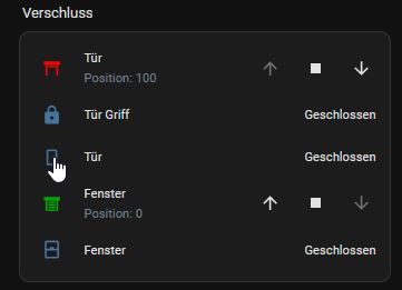

Also ich habe jetzt mal probiert:
Die Styles.ts sagt mir
    /* Door / Garage */
    --state-door-open-color: #00bcd4;
    --state-door-closed-color: #f44336;
    --state-door-ajar-color: #ffc107;
    --state-door-unavailable-color: #9e9e9e;
In meinem Theme habe ich das definiert:
  # Iconfarbe Türen
  state-door-open-color: "red"
  state-door-closed-color: "green"
Dennoch bleiben Türen, egal, wie ich sie anlege völlig unbeeindruckt. Sensors und switch mögen auch nicht, obwohl ich mich genau an die styles.ts halte.
Mit meinen Rollladen und dieser Definition klappt es prima:
  state-cover-shutter-open-color: "#ff0000" # Rot für offen
  state-cover-shutter-opening-color: "#ffaa00" # Orange (optional)
  state-cover-shutter-closing-color: "yellow" # Orange (optional)
  state-cover-shutter-closed-color: "#00aa00" # Grün für geschlossen
Neustarts habe ich ausreichend hinter mir.
Kann mir bitte jemand einen Tipp geben, wo ich den Knoten im Kopf habe?
Ich habe mittlerweile Stunden zugebracht, weil ich hier keinen nerven möchte.
Versuche mal bitte die Farben in HEX
state-door-open-color: "#ff0000"
state-door-closed-color: "#00aa00"
Keine Änderung. :frowning:
Habe ich aber auch bei den anderen Einträgen gehabt.
