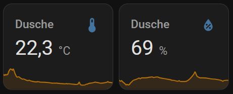

ich habe eine Frage zur Sensorkachel, so, wie ich sie hier habe:
Kann man das auch irgendwie hinbekommen, dass bei einem Wert z.B. größer 60% das Symbol rot, darunter grün angezeigt wird?
Ich hatte schon diverse andere Kacheln probiert, wo ich nur das Symbol darstellen möchte, um es halt neben der Sensorkachel anzuzeigen. Entweder kann ich das Symbol alleine anzeigen und die Größe einstellen, aber keine Farbe anpassen, oder ich kann die Farbe anpassen, aber nicht alleine das Symbol anzeigen.
In Klein ohne Verläufe habe ich das schon hinbekommen.

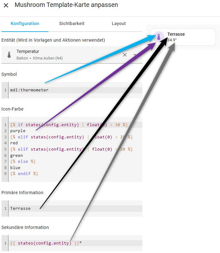

ich denke, die mushroom-template card hilft dir am ehesten weiter.
In der Code-Ansicht siehst du z.B. folgendes, was zu deinem Anwendungsfall passen könnte:
primary: Terrasse
secondary: "{{ states(config.entity) }}°"
entity: sensor.klima_n4_temperature
icon: mdi:thermometer
icon_color: |-
  {% if states(config.entity) | float(0) > 30 %}
  purple
  {% elif states(config.entity) | float(0) > 25 %}
  red
  {% elif states(config.entity) | float(0) > 20 %}
  green
  {% else %}
  blue
  {% endif %}
Im GUI-Editor sieht es so aus:
Nicknol hat es optimal zusammengefasst. Mit der mushroom-template card bist viel flexibler bei gleicher Darstellung. Die Mushroom-Card kann auch in vielen anderen Dingen sehr gut helfen. :slight_smile:

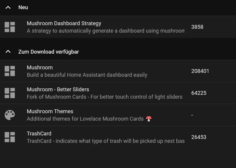

Ich brauche dafür die Mushroom Themes aus dem HACS, richtig?
Nein
Hier ist sie inbegriffen

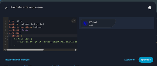

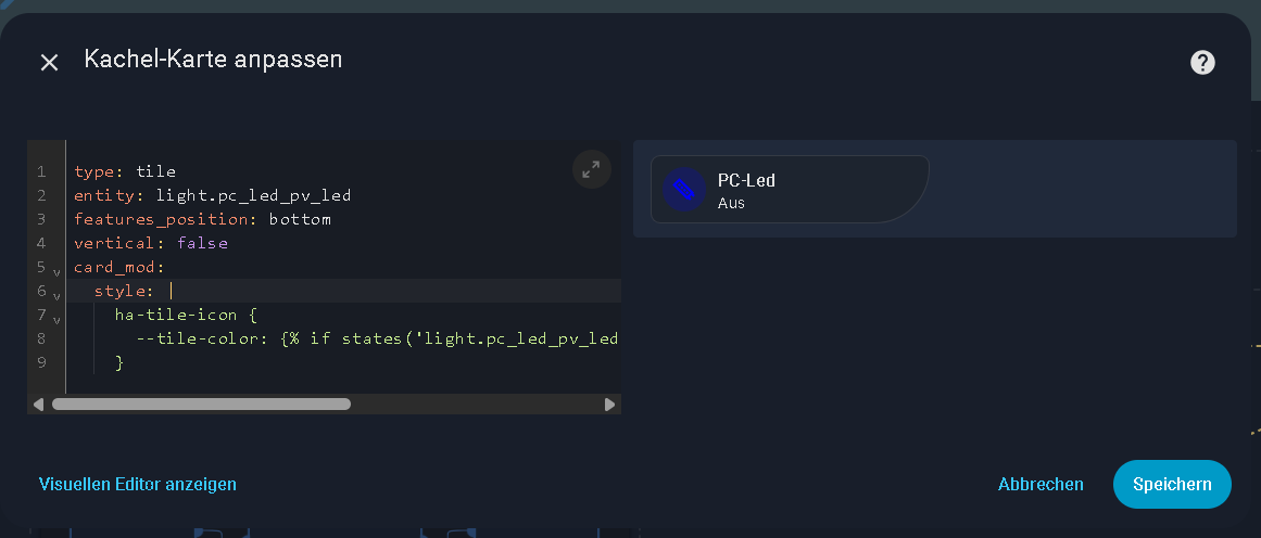

Hi, ich glaube style funktioniert bei der standard-tile card nicht. Du kannst aber Card-Mod nutzen und dann einfach eine kleine Templateabfrage einbauen. Entität musst du wieder anpassen.
type: tile
entity: light.pc_led_pv_led
features_position: bottom
vertical: false
card_mod:
  style: |
    ha-tile-icon {
      --tile-color: {% if states('light.pc_led_pv_led') == 'on' %} gold {% else %} blue {% endif %};

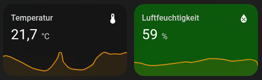

Vielleicht so auch noch eine Variante.
graph: line
type: sensor
entity: sensor.stube_temp_innen_humidity
detail: 2
card_mod:
  style: |
    ha-card {
      {% set value = states('sensor.stube_temp_innen_humidity') | float(0) %}
      {% if value > 80 %}
        background-color: rgba(255, 0, 0, 0.6);   /* Rot ab 80 */
      {% elif value > 60 %}
        background-color: rgba(60, 60, 0, 0.6); /* Gelb ab 60 */
      {% else %}
        background-color: rgba(0, 128, 0, 0.6);   /* Grün darunter */
      {% endif %}
Ist dann aber genauso ein Template wie in meinem Beispiel nur halt für den background, statt für das icon.
