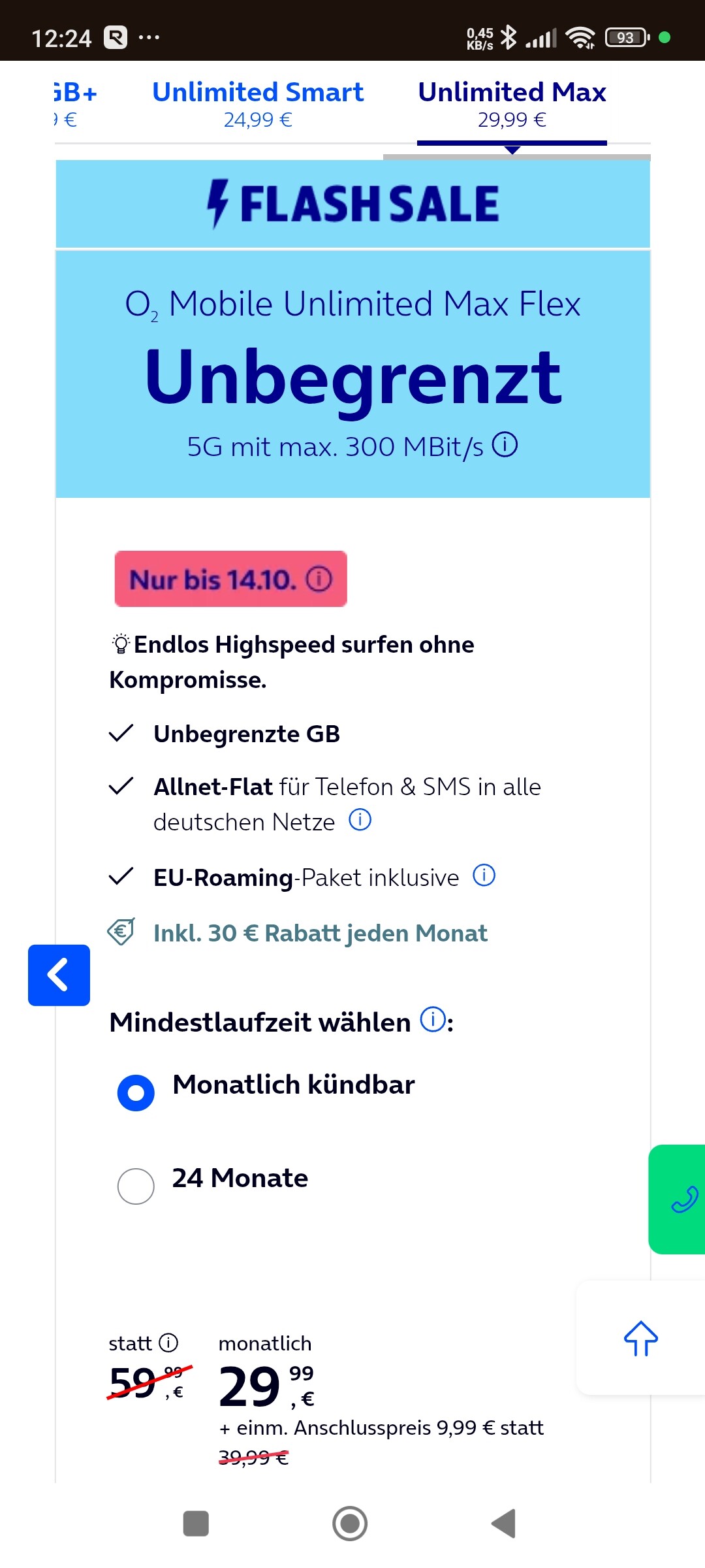

Schau dir Mal dieses Angebot von O2 an. Das ist bezahlbar und monatlich kündbar.
