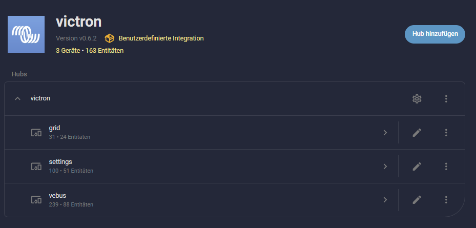

Hi, dann nutzt du sicherlich auch die victron modbus integration, um die Daten vom Cerbo in HA zu bekommen?
Bei mir ist dort unter settings der Sensor System Battery Power aufgeführt.
sensor.victron_system_battery_power
Der kann also sowohl positive oder negative Werte (Watt) darstellen. Dann habe ich mir dafür zwei Sensoren in der configuration.yaml erstellt, die Entladung und Ladung der Batterie in kWh umrechnen. Diese Sensoren wurden im Anschluss auch im Energiedashboard hinterlegt.

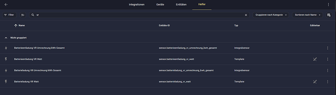

ok
Habe Template ausgelagert deswegen hatte er gemeckert
jetzt habe ich
sensor.batterieladung_vr_watt
und
sensor.batterieentladung_vr_watt
Ladung zeigt auch was an aber er will den Sensor nicht ins Energieboard machen er zeigt immer nur den Sensor vom Seplos an wo ja nix kommt.

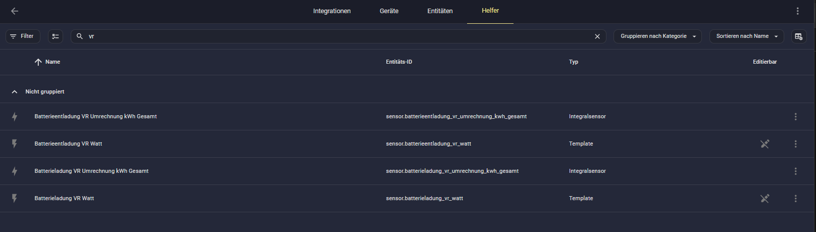

Na super, dann hast du jetzt die Template-Sensoren erstellt. Die ermitteln aber nur die aktuelle positive oder negative Leistung in Watt! Du kannst im Energiedashboard aber keine Sensoren mit Watt (also aktueller Leistung hinterlegen, nur Wh, kWh, mWh usw.). Daher brauchst du jetzt noch zwei Helfer.
So soll es dann zum Schluss aussehen:

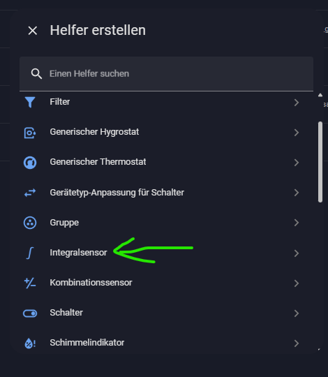

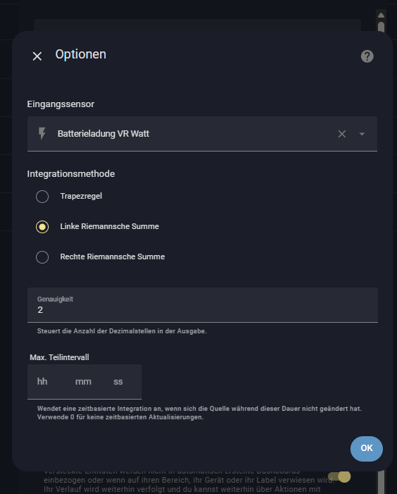

Dazu musst du dir unter Einstellungen → Geräte → Helfer die zwei Helfer (Integralsensor) anlegen und aus den ermittelten Leistungen in Watt einen Verbrauchszähler errechnen lassen.
Also Integralsensor unter Helfer erstellen, als Integrationsmethode im Helfer-Setup die Linke Riemannsche Summe auswählen und oben eine der beiden Entitäten für Batterieladung (W) bzw. Batterieendladung (W) hinterlegen. Danach wird dann ein Gesamtverbrauch von diesem neu erstelltem Sensor in kWh erfolgen.
Super geht er sagt zwar noch eine Fehler weil wohl noch keine daten da sind aber das geht wohl weg.

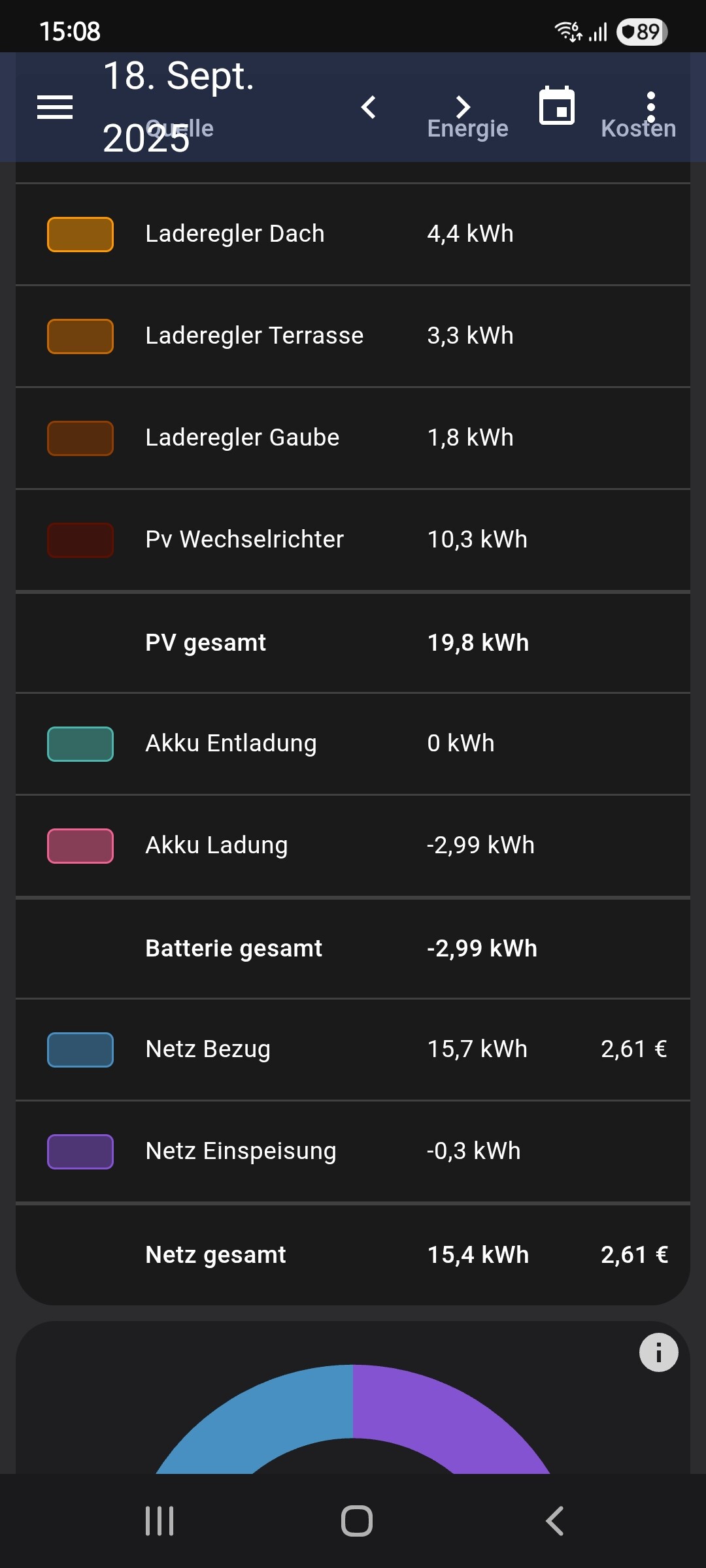

Ist das richtig das Akku Ladung ein - davor hat ? In der Übersicht? Bei Quellen ?
Weiß gerade nicht so richtig, wie/wo du das meinst?
Batterieladung ist immer positiv und Batterieentladung ist negativ, aber dazu haben wir ja den Template Sensor angelegt, der die negative Wattzahl als eine positive Zahl ausgibt. Insofern dürfte da auch nirgends mehr ein Minus sein.
Das meine ich
Ah dort bist, ja da ist es vollkommen korrekt so. Er muss ja im Endeffekt die Batterieladung gegenrechnen können, daher passt das Minus bei der Ladung.
Alles klar. Danke
