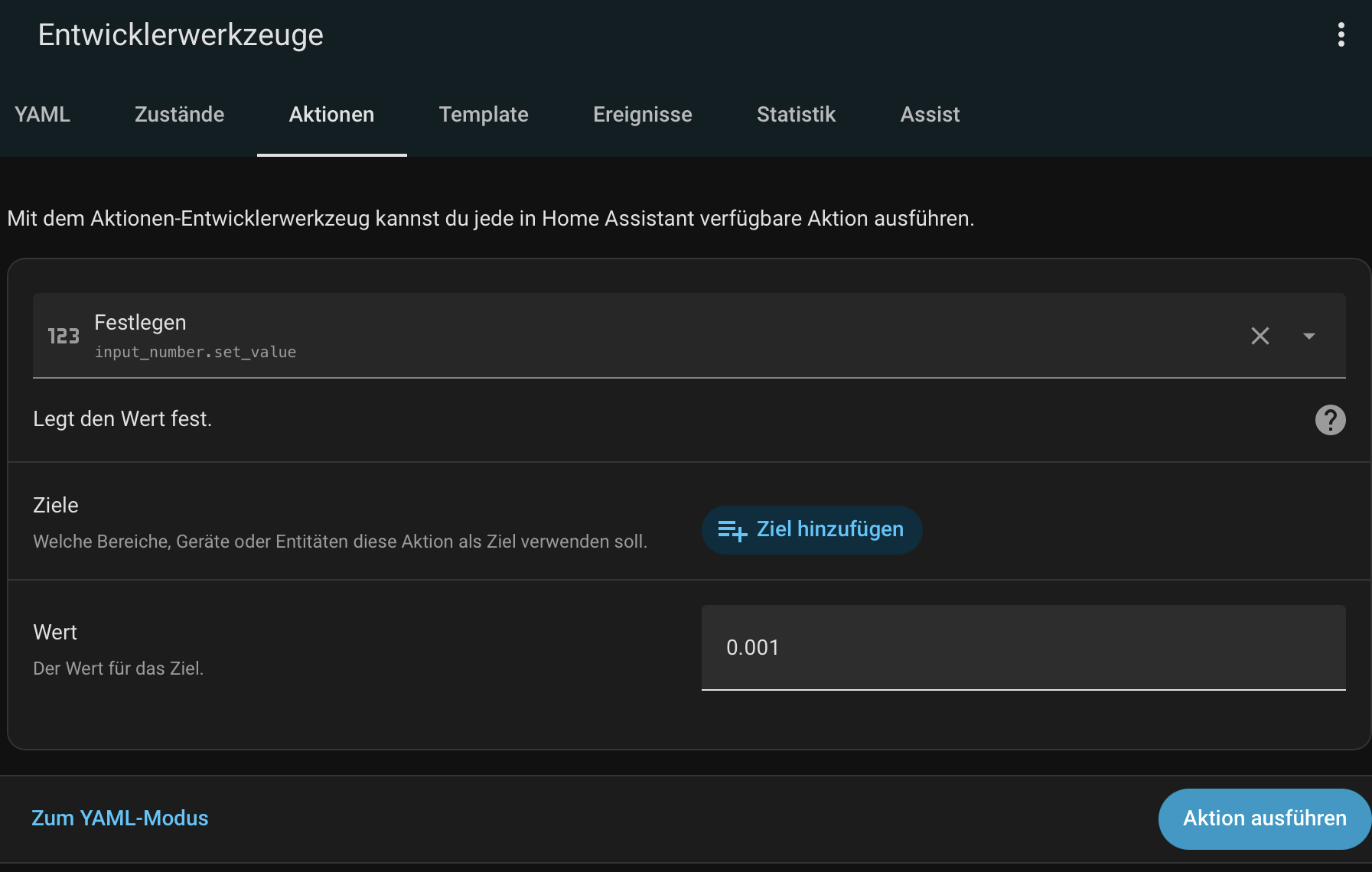

Gib doch mal direkt die Zahl ein, also nicht den Schieberegler sondern Eingabefeld
Oder verwende die Entwicklerwerkzeuge
es muss
input_number.set_value
statt
number.set_value
aufgerufen werden
