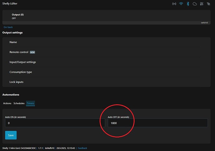

ich bin mir jetzt nicht sicher, ob es noch eine andere Einstellmöglichkeit gibt, aber zur Not könntest du den Auto-Off aktivieren. Z.B auf 2 Sekunden.

Wichtig ist noch der Auto off Timer bei der Shelly - hab den auf eine halbe Sekunde gesetzt.
