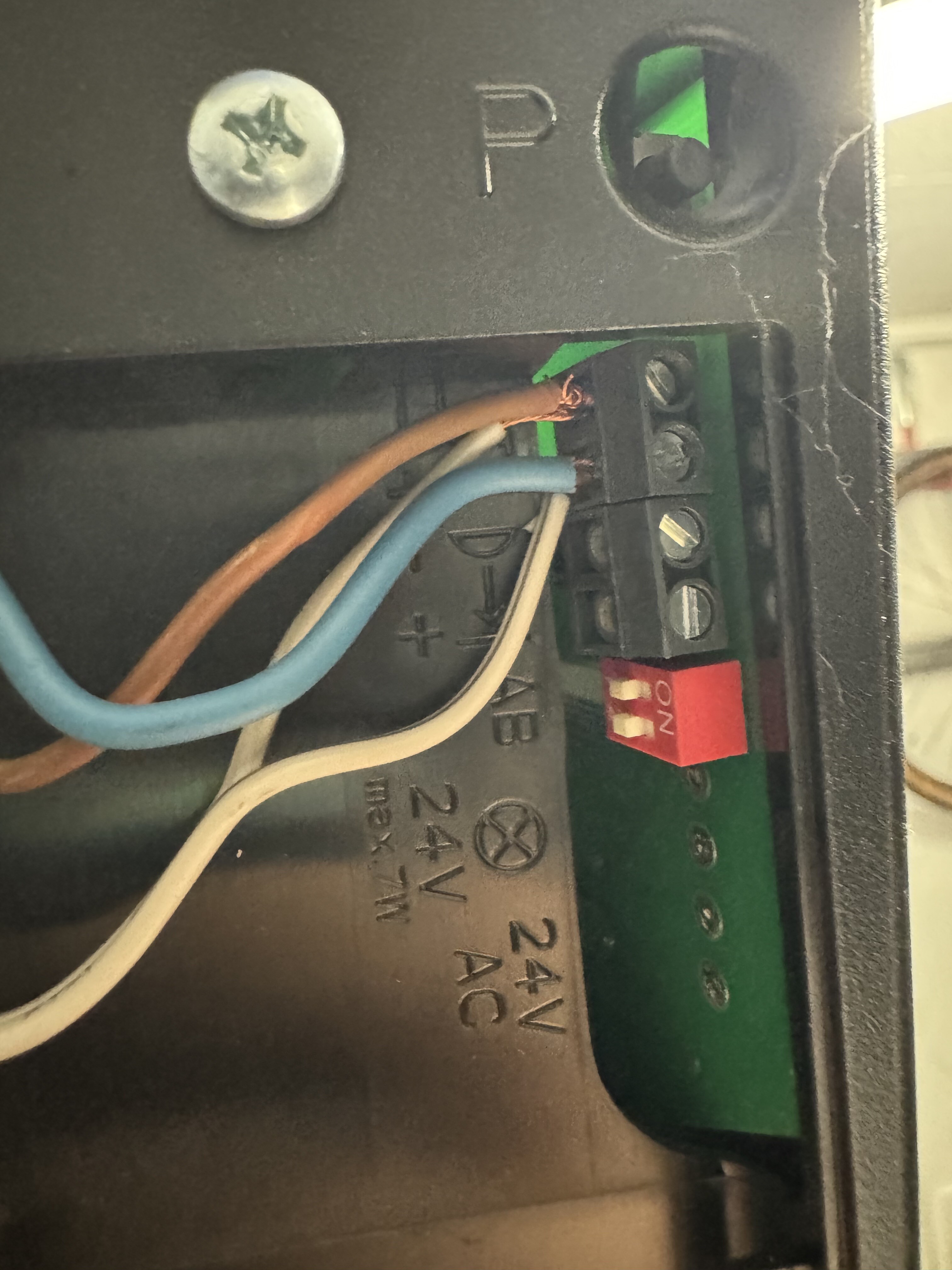

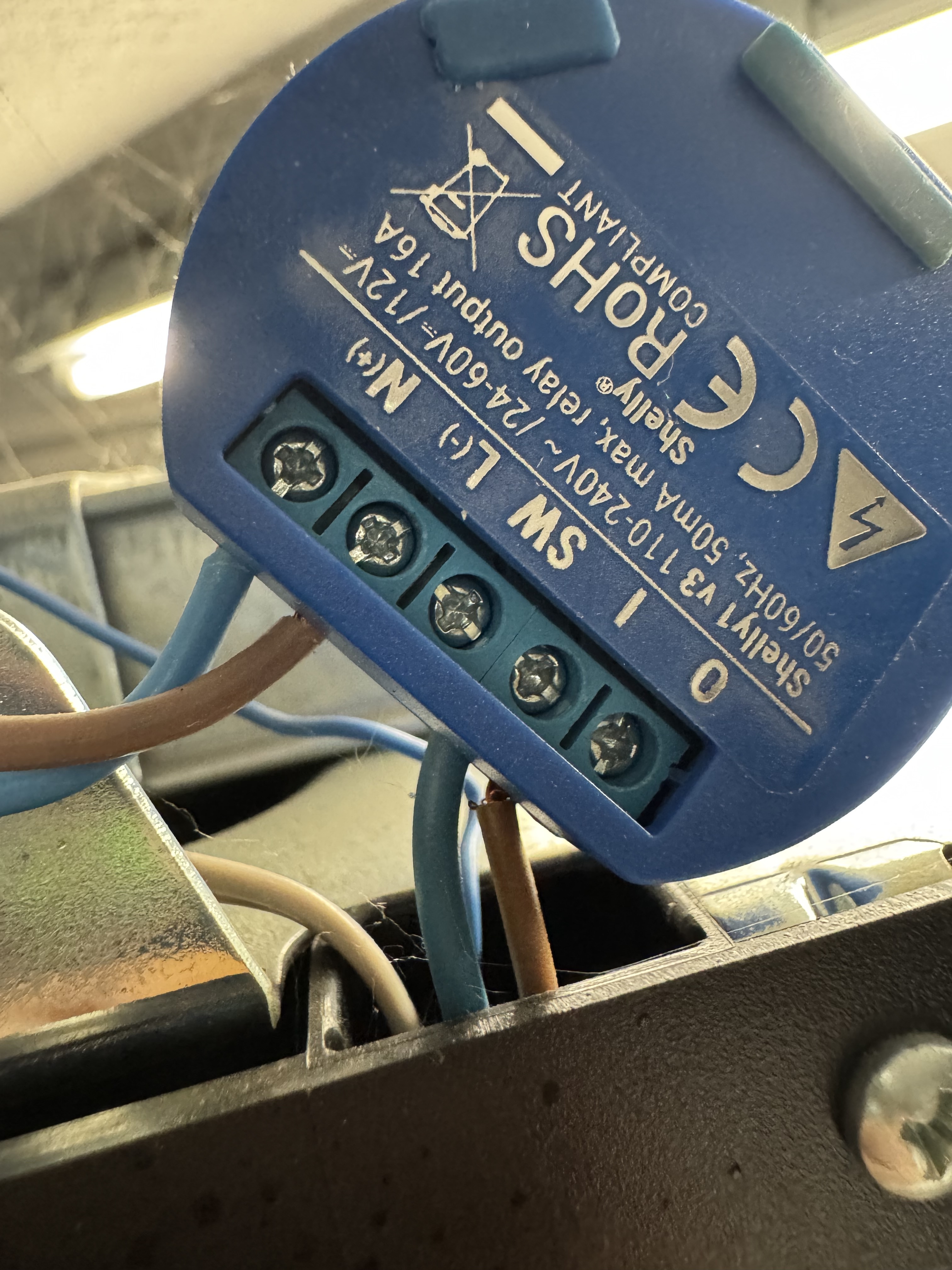

Durch Zufall bin ich auf Ugurs Video hier gestoßen
Ich habe den Shelly 1 am meinem Garagentor Antrieb von Hörmann.
Leider bin ich jetzt etwas verunsichert, ob ich den Shelly 1 gegeb den plus tauschen müsste.
Mein Anschluss wie im Bild- Shelly hängt an 240V
Was meint ihr? Dank euch

Moin..
Du hast 2 Möglichkeiten…
Entweder den Shelly tauschen -
Oder ein zusätzliches Relais dazwischen schalten..
Kurz: Ja
Der Shelly 1 Gen1 ist nicht SELV konform
Mir ist aber noch kein Vorfall bekannt beim Betreiben im Mischbetrieb
Im Falle eines Vorfalls wird dir aber deine Versicherung (Gutachter) das wahrscheinlich auch bestätigen
